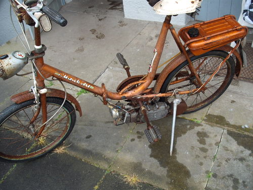

Heute habe ich ein neues Spiezeug für meine kleine Faltradsammlung ersteigert. Ein "Baby Mosquito 35cc" ist es geworden. Leide rnicht fahrtüchtig und ohne Papiere. Kennt vielleicht einer von euch dieses Teil oder hat irgendwo noch Unterlagen rum liegen?
Bin mal gespannt wie das Teil in Wirklichkeit ausschaut und ob ich das gute Stück wieder zum laufen bekomme.
Hier mal ein Bild
Neues Pferd im Faltradstall
cruisen

Schaut nach einer Aufgabe aus
Ich hoffe Rahmen und Motor sind noch funktionsfähig, bzw reparierbar.
Glückwunsch zum Kauf!

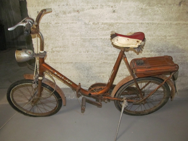

Gestern habe ich das gute Stück abgeholt. Mein erster Eindruck war "Wen es einen Preis für das verrostete Faltrad geben würde währe das einer der Favoriten für den ersten Preis." Beim zweiten Blick scheint es am Rahmen aber hauptsächlich Flugrost und oberflächlich zu sein. Felgen und Schutzbleche hat der Rost ziemlich angegriffen und wahrscheinlich ist der austausch einfacher und günstiger wie die Aufbereitung. Ersatzteile gibt es ja hierfür genug.
Der Motor ist bis auf ein Teil am Vergaser wohl auch komplett. Beim Vergaser handelt es sich aber wohl um einen Standard Dellorto SHA 149 der auch bei anderen Fahrzeugen verbaut wurde so das man Ersetzteile gebraucht oder neu bekommen kann. Ob er läuft wird sich dann zeigen wenn der Vergaser wieder komplett ist.
BIs jetzt noch nicht, es sei den man bezeichnet ein 12 Zoll Frog schon als Oldie.superfalter hat geschrieben:Hast du schon andere Oldies ?
Wenn es interesiert kann hier etwas mehr über das "Garelli Baby Mosquito" erfahren das von Neckermann in den 60 bzw. 70 Jahren als Super-Mosquito verkauft wurde.

Gestern habe ich einige Fotos von der Super-Mosquito gemacht und mit der Zerlegung des Bikes angefangen.
Der Motor und die Hebel für diesen sind abgebaut. Außerdem habe ich vom Motor den Auspuff und den Vergaser abgebaut. Der Auspuff hat schon mal kein Loch und ist nicht durchgerostet auch wen einiges an dreck raus flog als ich ihn mit Druckluft durchgepustet habe. Der Motor dreht soweit und auch das Getriebe welches ich aufgeschraubt habe sieht OK aus. Nur die Dichtung ist hinüber und daher ist der Motor wohl auch so Ölverschmiert.
Wie schon vom Vorbesitzer angekündigt fehlt beim Vergaser ein Teil und bevor ich den Motor überhaupt zum laufen kann brauche ich zuerst einen funktionierenden Vergaser.
Bis ich die Teile gefunden habe kann ich mich der Entrostung des Rades widmen. Hier gibt es noch viel zu tun.
Weiß jemand von euch um welches Fahrrad es sich handeln könnte? Wie gesagt Herrsteller des ganzen Fahrzeugs ist Garelli und vertrieben wurde das Teil von Neckermann. Könnte mir aber Vorstellen das es von einem anderen Hersteller eingekauft wurde. Zumindest für Teile könnte das zutreffen
Hier noch ein Bild vom Motor und den Anbauteilen.
