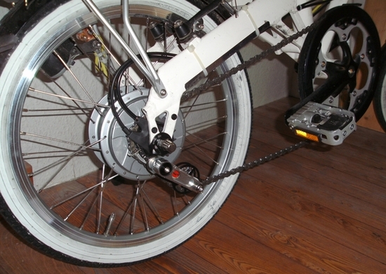

Re: Umrüstung Birdy auf NuVinci N360 Nabe
Es gibt neues vom Birdyumbau zu berichten.
Gestern bin ich endlich mal dazu gekommen den neuen Kettenspanner an zu bauen. Die original Kette habe ich um ca. 10 cm verkürzt und nach etwas aus probieren habe ich auch den Spanner gut angebaut bekommen. Einziges jetzt noch offene Problem ist das verhalten der Kette beim Falten. Momentan geht das gar nicht den die Kette landet überall nur nicht auf den Ritzeln und Kettenrädern. Da muß ich mir noch was einfallen lassen. Eine einfache Idee habe ich auch schon aber die kann ich erst umsetzen wenn meine Werkstadt wieder nutzbar ist.
Momentan sanieren wir den Keller unseres Hauses und alles ist in Kisten verpackt. Sehr nervig den man ist ständig auf der Suche nach etwas. Hoffe das wir das in ein paar Wochen hinter uns gebracht haben.
Hier noch zwei Bilder mit dem neuen Kettenspanner. Außerdem habe ich mir bei der Bestellung des Spanners auch noch einen einfachen Spiegel gegönnt den ich noch schnell angeschraubt habe. Mal sehen ob der was taucht. Gruß
Sehr schön,
hoffe es fährt sich so, wie es aussieht.
Wenn im März die Radl-Saison begonnen hat, wirst Du uns alsbald berichten.

Nun da meine Werkstatt soweit benutzbar ist und ich ein paar Tage frei hatte gibt es neues von meinen Birdy zu berichten.
Da es beim Falten mit dem von mir verbauten Kettenspanner Probleme gab habe ich jetzt doch auf den Shimano Alfine CT-S500 umgebaut. Der Umbau war gar nicht so einfach wie ich erwartet hatte. Das Problem besteht bei der Nuvinci darin das der Spanner nicht weit genug nach außen zu verstellen war. Die mitgelieferte Schraube war zu kurz und irgendwann nach der x-ten Unterlegescheibe dann auch der Anschlag des Spanners.
Ich bin einige Läden abgefahren in der Hoffnung eine M 10 Schraube mit Feingewinde zu bekommen. Leider ohne Erfolg. Gott sei dank habe ich in meinen gesammelten Werken eine Gewindestange von einem alten Fahrrad gefunden die ich verwenden konnte. Die hatt dann aber alleine auch nicht aus gereicht den der Anschlag des Spanners war irgendwann zuende. Zusätzlich mußte ich noch die Halterung des Kettenspanners angepaßt indem ich sie mit Unterlegscheiben ca. 1 mm nach außen gezogen habe. Jetzt läuft die Kette schön gerade.
Da beim originalen Kettenhalter die Kette immer dazu neigte runter zu fallen habe ich mir auf die Schnelle noch einen eigenen gebastelt. Funktioniert auch so weit OK aber die letzte Lösung ist es noch nicht. Das muß noch optimaler gehen.
Zeitlich war aber momentan nicht mehr drin da wir am Sonntag in Urlaub fahren und die Räder kommen natürlich mit.
Hier noch ein Bilder vom Umbau.
