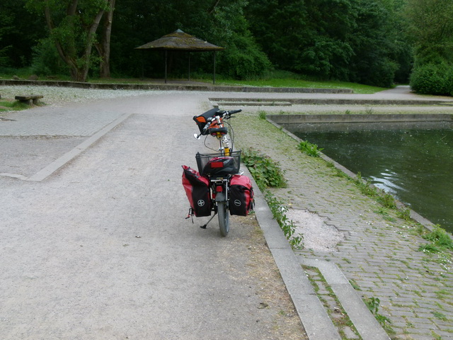

Hallo zusammen,
gestern waren das bester aller Kinder und ich mal wieder mit dem Gespann unterwegs
Das Wetter war herrlich und wir sind so 8 km unterwegs gewesen. Nachher gabs noch Butter Creme Torte im Kirchencafe.
Lg Lena

Re: Birdy Green
Stimmt, das ist quasi die andere Seite vom See
Wir sind an dem Samstag aber auf der rechten Seeseite lang, hinten raus und haben noch ne Schleife über Bochum Werne gedreht.
Und das Wetter war wirklich super. Wir haben die fast wieder warme Sonne sehr genossen.
