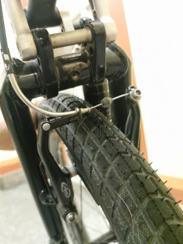

Vielen Dank für die Hilfe. Die Idee des Bremsentausches von V-Brake auf Scheibe hat dreierlei Gründe wobei ich mir aber nicht sicher bin ob das Gerubbel beim Bremsen mit Scheibenbremsen wirklilch besser wird, da der Federmechnanismus hier ursächlich scheint.
Beim Bremsen wird das Rad abgebremst, was wiederum eine Vorwärtsbewegung der der Federgabel zur Folge hat - Bremst man also sehr stark kommt das Rad ohne viel Gerubbel schnell zum Stehen. Wenn ich aber dosiert versuche zu bremsen, tritt dieses Rubbeln auf, da sich die Federgabel schnell vor und zurück bewegt. Ich hab mal ein Video davon gemacht ( wobei ich fast über den Lenker geflogen bin ) und das Problem leider auch nicht so gut zu erkennen ist. Kennt vielleicht jemand diese Problematik mit der German A Kilo Federgabel ?
Ein weiterer Grund für den Umstieg auf Scheibenbremsen ist neben dem Wechsel auf breitere Felgen auch die Tatsache dass ich mit den 55er Big Ben Reifen wahrscheinlich keine Schutzbleche mehr unter ( oder über? ) die V-Bremse bekomme . Und die brauche ich, da ich nächste Woche nach Masuren möchte und da Regen angesagt ist

Rein von der Papier-Form her würde ich die German-A-Kilo-Gabel (Eine gezogene Parallellogramm-Gramm-Gabel) nicht verdächtigen, daß die Geometrie so schlecht ist, daß beim Bremsen negative Effekte auftreten.
Ich kann mir nur vorstellen, daß entweder die Gelenkbuchsen ausgeschlagen sind (Zuviel Spiel ?) oder der Dämpfer des Federbeins falsch eingestellt ist, evtl. sogar defekt ist.
Die Frage, die sich stellt, ist erstens die nach der Laufleistung der Gabel und zweitens nach dem letzten (vorgeschrieben ?) Service. Bei der Fa. Dahon ist es nach meiner Einschätzung leicht möglich, daß zu diesen Themen gar keine Vorsorge getroffen wurden.

Du bist der einzige mir bekannte Forumsteilnehmer, der auch eine German A -gefederte dahon jetstream-Gabel vorne hat. Gibt es bei dir irgendwelche Rückwirkungen zwischen Federung und Bremse wie oben beschrieben?
Ich habe ein Jetstream mit der einfacheren Elastomer-Federung im Gabelrohr. Beim Bremsen gibt es natürlich das bekannte einnicken, das bei jeder gefederten Vorderradgabel auftritt, aber sonst keine unangenehmen Nebenwirkungen . Ich fahre auch mit Scheibenbremse, verstehe aber noch nicht, wieso zwischen V-Brake und Scheibenbremse ein Unterschied hinsichtlich der Auswirkungen auf die Federung sein könnte.

Ich habe das Gefühl dass meine Probleme aus einer falsch eingestellten V-Bremse resultieren könnten die einseitig greift. Die Madenschraube zur Einstellung der Bremsarme ist bei mir irgendwie durchgenudelt und ich werde wenn ich Schutzbleche anbringen möchte um eine Scheibenbremse wohl nicht herumkommen da mir durch die Big Ben Bereifung kein Platz mehr für das Schutzblech unter dem Bremszug bleibt.

Sicher? Die Kräfte, die beim Bremsen wirken, drücken die Gabel nach hinten.
Das Rubbeln kann auch an den Bremsschuhen liegen. Einstellung und/oder Material. Wenn die Gabel selbst zum Rubbeln neigt, wird sie das womöglich auch mit Scheibenbremse tun.
Die Bremshebel sehen nach kurzer V-Brake aus. Lange Hebel würden aber nicht passen und beim Einfedern mit dem Parallelogramm in Konflikt geraten. Wenn es genug Befestgungspunkte gibt, kann das Schutzblech auch hinter der Bremse aufhören.

Hallo janito, einer der drei Gründe für das mögliche Umrüsten auf die Scheibenbremse war ja der Wunsch nach ausreichend Platz für dicke Reifen und Schutzblech.
ich bin bei meinem Jetstream bisher 50 mm Reifen vorn gefahren und habe das jetzt auf 42mm umgerüstet. Damit habe ich kürzlich eine Radtour von 50 bis 60 km unternommen, überwiegend auf Asphalt, aber auch auf Schotter. Einen nennenswerten Komfort -Verlust konnte ich dabei nicht feststellen, was sicherlich auch auf das gute Ansprechverhalten der Dämpfung zurückzuführen ist.
Um sich deines Problems schrittweise zu nähern würde ich mal Schutzbleche montieren und testen oder abschätzen, wie dick der Reifen noch sein kann. Wenn es dann nur 50 statt 55 oder 47 statt 50 mm sind, schluckt das dein super Dämpfer m.E. ohne weiteres weg. dein Rad sieht übrigens super aus! Schöne Grüße von EckehardD
