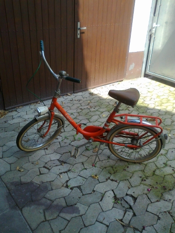

Ich habe ein älteres Klapprad gekauft und will es von Rahmen aus neu aufbauen. Leider verzweifel ich ein wenig an der Demontage der Gabel.
Da sitzt so ein fieser Ring unter dem Gewinde der mit einem kleinen Pin versehen ist damit das ganze scheinbar nicht einfach abfällt. Alles schön und gut nur wie bekomme ich den da runter damit ich die Gabel lösen kann ohne das gute Stück zu zerstören? Irgendwie denke ich nicht, dass ich den Ring ohne weiteres ersetzt bekomme.
Hier mal ein Bild vom Rad. Vielleicht kann mir ja jemand helfen.
Vielen Dank schonmal !
