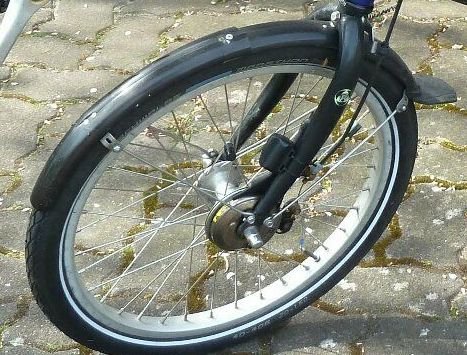

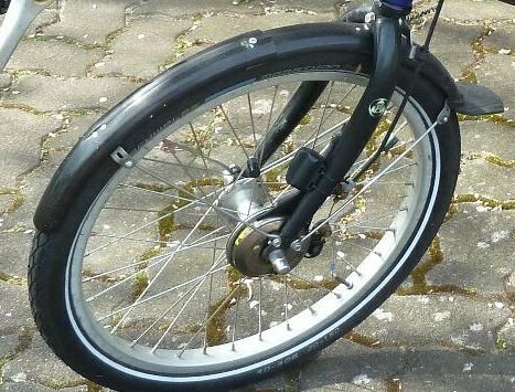

Bezüglich Schutzblech: Ja ich finde dass gerade auch bei dem Vorderrad ein weit nach /Vorne/ überhängendes Schutzblech sehr wirksam ist. So hab' ich's bei meinem LIegerad gemacht. (ein zweites Vorderes Schutzblech mit Poppnieten angebaut)
