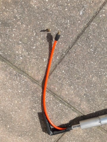

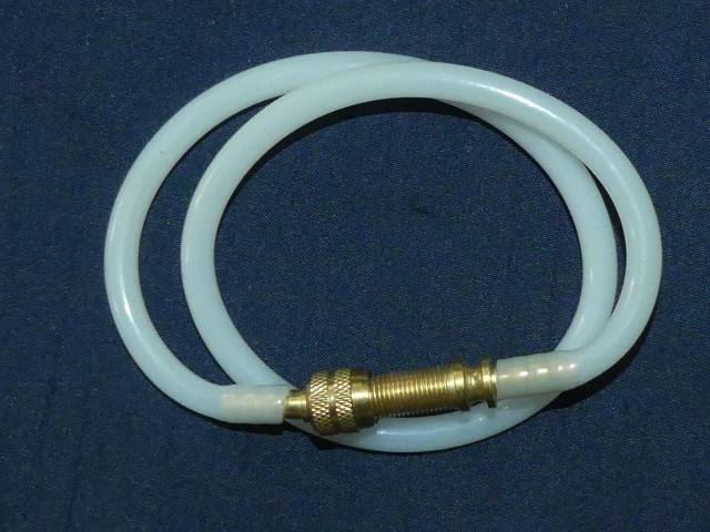

- Beiträge: 1216
Re: Dahon curve xl integrierte Pumpe
Das Gefrickel mit den Minipumpen war mir auch ohne Minilaufräder zu mühsam. An meinen Rädern sind ausschließlich Autoventile. Aus den Endstücken einer LKW-Ventilverlängerung und Polyamidschlauch hab ich mir eine fahrradtaugliche Verlängerung gebaut. Leichter, länger und nicht so steif wie die LKW-Verlängerung. Bei den hier geschilderten Problemen würde ich das eine Ende abgewinkelt gestalten. Das sollte sich auch auf andere Ventiltypen übertragen lassen.
