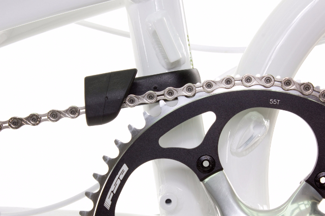

Dazu habe ich gerade das hier http://www.ternbicycles.com/us/gear/471 ... hain-guide (wieder)gefunden. Hat jemand Erfahrung damit?und einer Kette, die bei täglicher Benutzung wenigstens einmal pro Woche runter fällt.......;
also ich bewundere Leute mit Ideen, die so etwas umbauen (wollen), um es Praxis-tauglich zu machen. roll:
