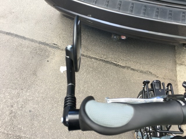

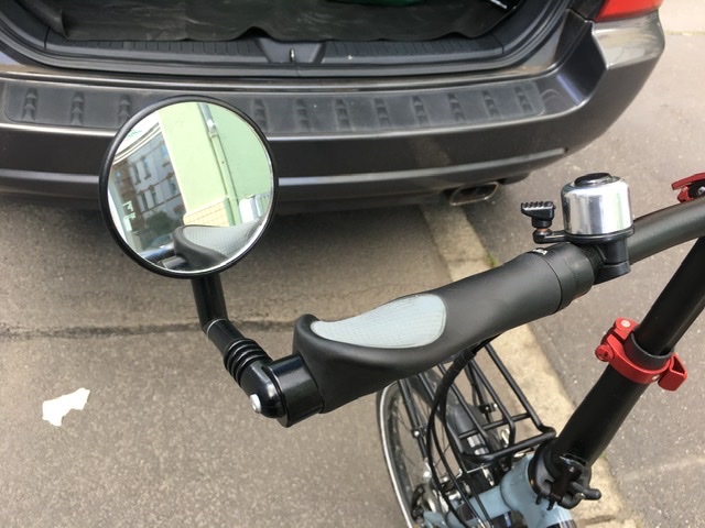

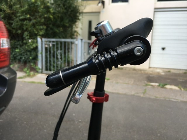

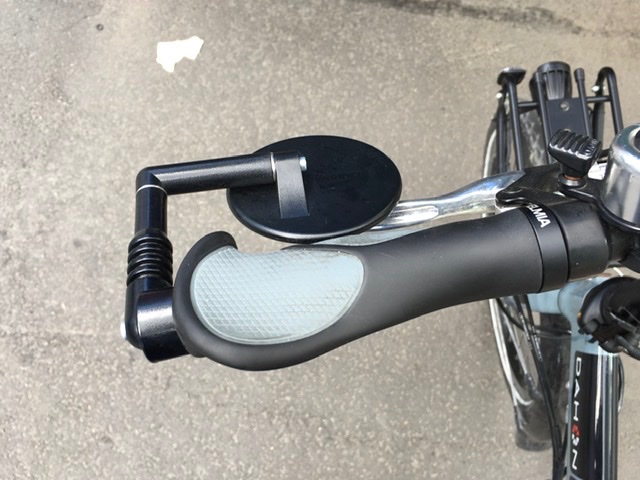

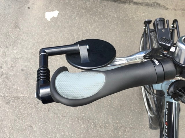

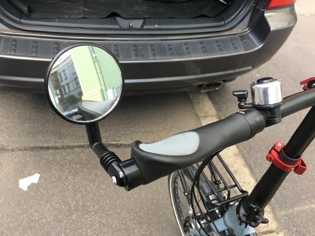

Genau so ist der Mirrycle bei mir auch montiert (ohne zusätzliche Gummischeiben). Ich finde es äußerst praktisch wenn ich mein Dahon mal komplett falten muss. Spiegel um 90 Grad links eindrehen, Spiegelstange nach rechts einklappen. Dann liegt der Spiegel auf dem linken Bremshebel auf und liegt „in einer Flucht“ desselbigen.Motte hat geschrieben: ↑Di Sep 01, 2020 10:50 am Kann man sich hier angucken https://abload.de/image.php?img=spiegelvergeucoj1.jpg
Da ich einen verstellbaren Lenker und Lenksäule habe, muss ich diesen beim kompletten zusammenfalten verstellen (Bremshebel senkrecht nach unten ausrichten) über den Schnellspanner. Das geht wunderbar und eckt nirgends an (innenfaltender Lenker).
Mit den Bumm Spiegeln habe ich auch keine Erfahrung, hatte mir damals direkt den Mirrycle gekauft. Vor allem weil man auch Ersatzteile einzeln erhält (Spiegelfäche).
