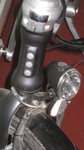

Ich möchte am Lenkrohr die Montagelöcher nutzen.
Dafür muss aber die Vorderlampe woanders montiert werden.
Der Dateianhang IMG_5518.JPG existiert nicht mehr.
Ich habe bislang nur die Lösung gefunden, an der Befestigungsmöglichkeit an der Gabel oder gibt es noch alternativen?
Ich bin mir nicht sicher, aber ich meine das auch schon serienmäßig bei Dahon gesehen zu haben.
Muss ich bei der Montage was Besonderes beachten um nicht ärger mit der Polizei zu bekommen?

Es darf nicht blenden. Wo und wie das angebracht ist, ist nebensächlich. Meine Scheinwerfer am Tern sind direkt unterm Lenker an der Lenksäule befestigt. Dafür gibt's von Cateye geeignete Schellen.

Kommt drauf an, was Du vorn dran machen willst.
Mit (hoch bauendem) Luggage Truss und einer Lenkertasche kann man die Leuchte auch noch drunter mogeln. (dann braucht man einen anderen Halter (der unter die V- Brake taucht ) und der Reflektor muss von unten an die Seite wandern.
Oben am Lenker oder an der Lenksäule ist es relativ unkompliziert. Dafür gibt es zahlreiche Halterungen. Ist sie am Lenker selbst, verstellst Du sie auch jedes Mal wenn Du den Lenker drehst. (z.B. beim Falten). Kommt also drauf an ob dein Vorbau die Lenkerdrehung zulässt oder fest ist.
An der Gabel würde ich das Ding nicht festmachen, wenn Du damit einkaufen fährst. Da unten ist es bruchgefährdet - wenn Du selbst einparkst oder andere neben dir.
Der Reflektor muss (grundsätzlich) dran bleiben - dann klappts auch mit dem Schupo.....

Auf @Gump zurückzukommen, könnte man die Scheinwerferhalterung nicht um 180 Grad drehen das dieser unter dem Bremszug der V-Brake lang verläuft? oder klemmt dieser dann auf dem Schutzblech? Ohne Reflektor dann natürlich. Bei mir geht es nicht (siehe obigen Link) da meine Halterung direkt nach oben ragt. Unter der V-Brake hindurch würde mir auch am ehesten gefallen. Habe aber keine Halterung auf die Schnelle gefunden (aber auch nicht lange gesucht).
Oder aber mit kunstoffummanteltem Lochband selber eine Halterung zurecht biegen...
Edit: würde sowas nicht gehen?
https://preiswerte-fahrradteile.de/axa- ... ge-version
Weiß nur nicht, wie lang die lange Version ist. Schätze so 9-10cm, damit wäre man dann auch noch über dem Schutzblech und nicht schon über den Reifen. Müsste man ggf noch etwas zurechtbiegen.

Die hier:
https://www.bumm.de/de/produkte/mehr/produkt/471u.html?
gibt es auch in Lang. Damit kommt man unter der V- Brake durch.
sonst nimmt man so einen hier (beachte die Länge _ 60 mm) :
https://www.bumm.de/de/produkte/mehr/produkt/474dl.html?
und biegt ihn einfach passend um (am Schraubstock)
Umbiegen mit einem Kantholz im Schraubstock sorgt dafür, das beide Streben gleichmäßig abgeknickt sind.Und die Leuchte weiter geradeaus leuchtet.
Den Reflektor befestigt man dann einfach seitlich mit an der Schraube, die auch den Scheinwerfer hält - so wie ich das hier gemacht habe:

Motte hat geschrieben: Mo Jun 15, 2020 3:11 pm so wie ich das hier gemacht habe:
https://abload.de/image.php?img=frontleuchtepha7u.jpg
Welcher Adapter/Halter ist das am Lenkrohr?
