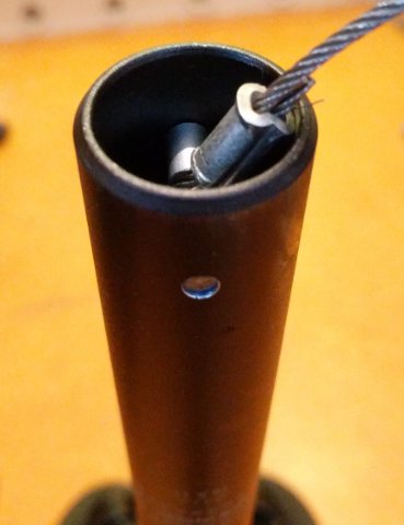

von Motte inspiriert, hab ich mir eine Diebstahlsicherung für meine Teleskopsattelstütze samt Sattel ausgedacht.

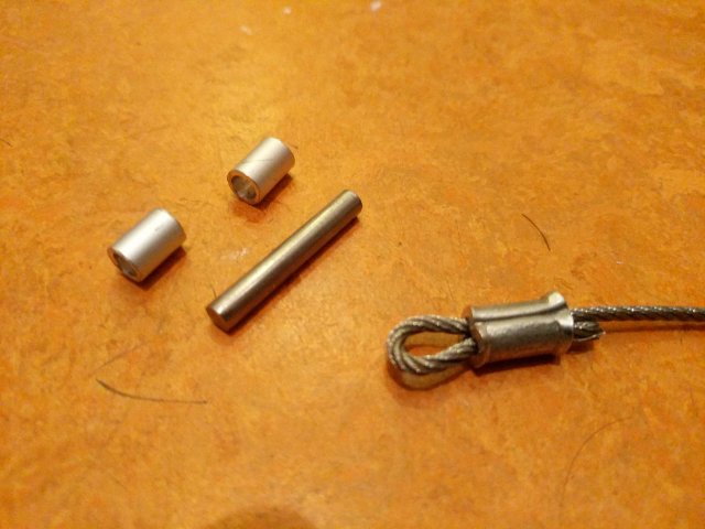

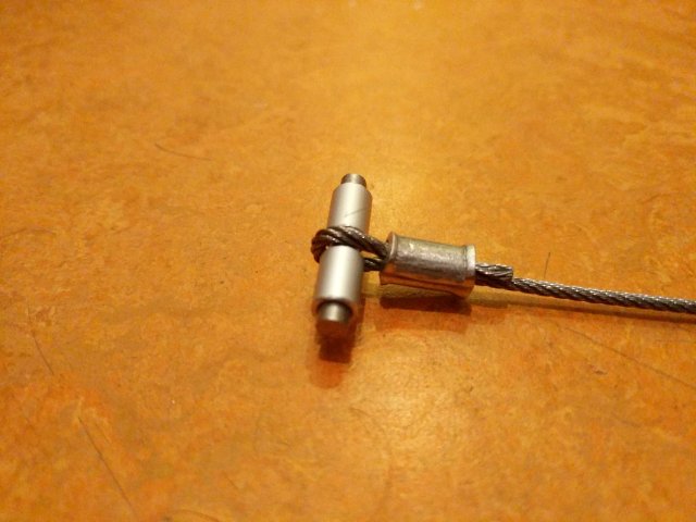

Das Prinzip ist simpel: im Rohr sind zwei Drahtseile, die über 4mm Edelstahlrundstäbe mit der Sattestütze, dem Teleskoprohr und dem Sattelrohr verbunden sind. Verklebte Alurohre verhindern, dass sich die Rundstäbe axial verschieben und zentrieren die Drahtseile.
Meine Lösung hat den Vorteil, dass sämtliche Teile im Innern der Sattelstütze untergebracht sind, was für eine aufgeräumtere Optik und weniger Angriffsfläche (kann nicht mit einem Seitenschneider geklaut werden) sorgt.
Nachteilig ist, dass die Sattelstütze jetzt nicht mehr komplett nach unten durchgeschoben werden kann, und nicht ohne Werkzeug komplett vom Fahrrad getrennt werden kann. Für mich ist das beides aber nicht wichtig.

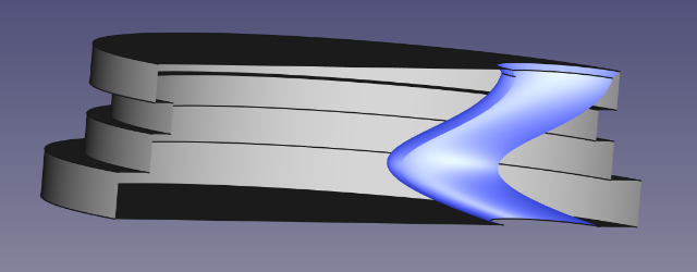

Das Ganze wird komplettiert mit einem 3D-gedruckten Stopfen, der über einen O-Ring im Rahmen gehalten wird. Der Stopfen verhindert, dass Dreck, insbesondere Sandkörner ins Innere des Sattelrohrs kommen und sich knirschend auf den Kontaktflächen absetzen. Wasser, das von oben ins Rohr läuft, kann durch ein schlangenförmiges Loch (im Bild blau hervorgehoben) ablaufen.
Die Diebstahlsicherung ist noch nicht komplett fertig. Das Drahtseil, das ich verwenden wollte, hat sich als zu dick und damit zu störrisch herausgestellt. Ich werde umschwenken auf eine normale Bowdenzugseele mit 1,25mm Durchmesser.
Verklebt ist alles mit Schraubensicherung mittelfest, damit es noch ohne Hitze lösbar ist.
