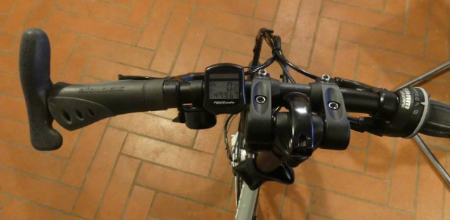

Ich bin 1,90 und kenn das. Erst habe ich den Lenker so verdreht, dass das für die Hände halbwegs angenehm ist. Damit war der Abstand Lenker/Sattel zu kurz geworden. TranzX-Stem dran hat das etwas entspannt. Auf langen Touren war das trotzdem doof für die Handgelenke. Meine neueste Errungenschaft sind die Hörnchen. So sieht das jetzt aus: Bei der Außenfaltung stört das weniger als ich befürchtet hatte. Es passt so immer noch in die Tragetasche eines Curtis-Faltrads, die ich heute geschenkt bekam. Innenfaltung düfte aber aussichtslos sein.

@Ch.Bacca: Gutes Foto, mit Hörnchen habe ich auch schon geliebäugelt.

Meinst Du mit Vorbau sowas wie den TranzX-Stem oben? Das passt auch an die Standard-Lenksäule. Kommt mit einem Stutzen, den Du da einklemmen kannst.
Ich rate aber von sowas ab. Du hast mit der fixen Lenksäule ja eine Überachsfaltung. Das würdest Du mit so einem Stem zerstören. Ebenso klappt das auch nicht mehr mit einem Rizer. Außenfaltende, die heißen Radius Vro Handlepost, kriegst Du z.B. hier. Der kommt aber auch nicht wirklich höher, wenn das der Plan ist. Außerdem eben sperriger. Der VRO Stutzen kollidiert beim Falten dummer Weise mit der Gabel.

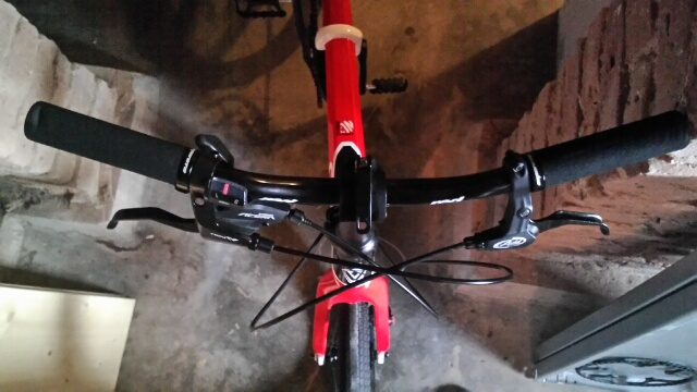

http://www.ebay.de/itm/Red-Cycling-Prod ... SwawpXrJ1n
Den fahre ich seit kurzem - eine Wohltat für meine Handgelenke, hatte vorher einen Besenstiel mit 5°. Allerdings ist da nicht viel Platz für ausladende Schalter und Hebel und bei mir faltet er nach außen. Wenn du dein Vorderrad nach hinten drehst kommt dein Lenker auch nach außen - sofern Züge und Anbauten (Lampe?) das zulassen. Damit es schön schmal wird dreht man ihn zum Falten 45Grad nach vorn, sonst siehe unten

Hallo Splithub, das ist ja genau der Winkel, welchen ich mir vorstelle.
Ist die Breite mit 480mm ausreichend? Original ist bei mir 580, was mir aber eh sehr breit vorkommt.
Welches Faltrad hast du denn? Sieht nach Carbon aus.
Wo gibt es so was?

Für mich reicht die Breite, nach kurzer Eingewöhnung fühlt sich alles an wie immer trotz breiter Reifen mit gelegentlichem Eigenlenkverhalten. Die Hebel sind bei mir kurz vor Beginn der Biegung montiert, der gerade Teil ist geschätzt 140mm pro Seite breit - bei Bedarf messe ich nach. Im Vergleich zu vorher mit 580mm und 5° sitze ich jetzt etwas aufrechter und der Abstand Lenker-Sattel ist etwas geringer. Das Bike ist dieses:
http://www.faltradforum.de/viewtopic.php?f=49&t=4236
Die Geometrie dürfte dem Vitesse sehr ähnlich sein, ich habe aber eine kürzere Jetstream Lenksäule montiert, bin 1,82.
