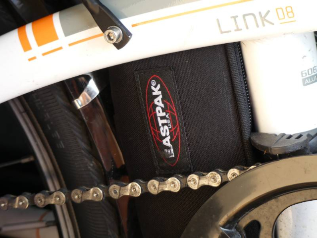

Zum Werkzeug:
Mir ist sofort aufgefallen, dass der Raum hinter der Sattelstütze perfekt für ein Werkzeugtäschchen ist (da, wo beim E-Link der Akku sitzt). Ein "Eastpak OVAL 6" Federmäppchen war es nach einiger Suche dann. Gefüllt bekommt man es nicht am Schnellspanner vorbei. Ich fädel es von links unten in die Lücke ein. Inhalt: Eine umschaltbare Minipumpe (Druck/Volumen) mit Manometer von Fischer (Bauhaus, ca. €10,-), ein kleiner Engländer, Putzlappen, Kabelbinder und ein billig-Set von BTwin mit Universaltool, Selbstklebeflicken, Reifenhebern.
