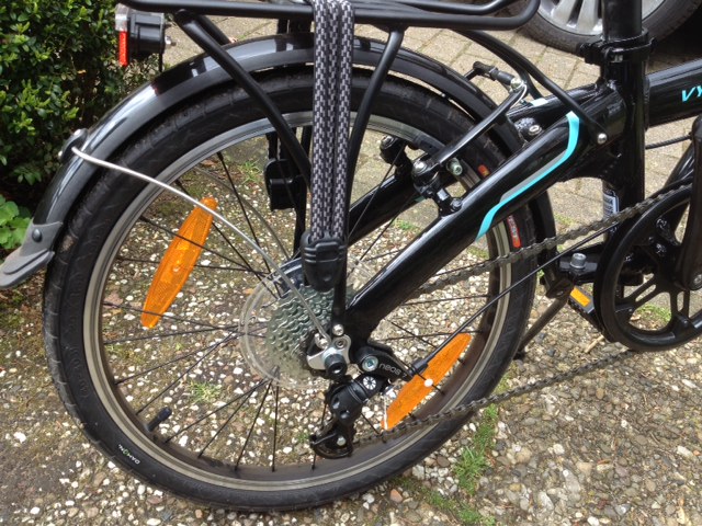

Logo. Wäre ja der selbe Lenker. Gibt den in mittig- und außenfaltend. Ich mag mittig, ist kompakter, dann ist aber Gepäckträger schwierig, da Strebe im Weg für den Bremshebel.
Das Vybe hat ja eine neu geführte Schutzblechstrebe, damit das passt, siehe Bild:
Dürfte bei deinem jetzigen knapp sein, oder?
Am Vitess müsste man dann auch diese gebogene Schutzblechstrebe verbauen. Ist aber ganz neu, das hat hier noch keiner gemacht, soweit ich weiß.

hotte76 hat geschrieben: diese gebogene Schutzblechstrebe..... die ist neu gemacht wegen des Lenkerklappsystems?
Genau. Fixe Lenksäule gab es bisher nur außenfaltend oder für Rücktritt (kein Bremshebel links). Das Vybe ist offenbar das erste, dass fixe Lenksäule nach innen faltet.
Schutzblechstrebe etwas verlängern bringt natürlich auch Platz für die Big Apple. Aber an der Rahmenstreben wirds trotdem eng (da sind die Modelle etwas unterschiedlich. Wenn das ordentlich werden soll muss man vrstl paar mm aus dem Schutzblech schnitzen, so dass es mehr Abstand hat.
Würde Reifentausch bei Neukauf gleich mitverhandeln. Es gibt auch Dahons, die direkt mit Big Apple bereift sich (Mu Sport und Speed), die haben glaub ich breitere Schutzbleche.
