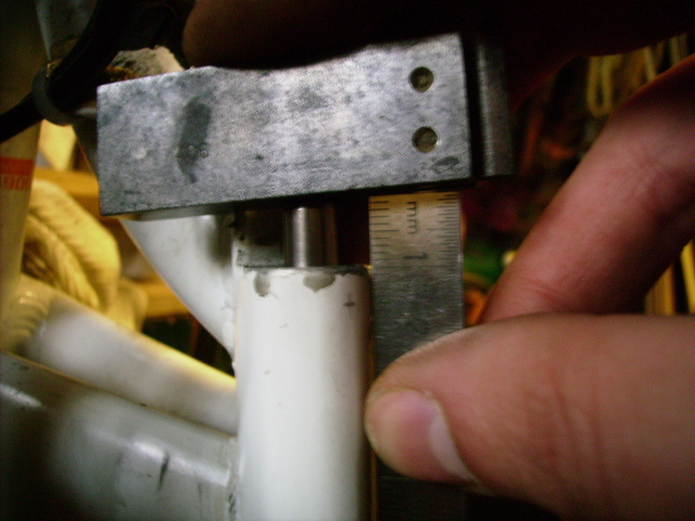

eigentlich wollte ich mich erst wieder melden, wenn ich komplett fertig bin. Das Ganze hat sich leider etwas in die Länge gezogen. Ich versuche mal, eine vorläufige Anleitung zu geben.
Material:
  • 2 Stk. Madenschrauben M5 (Länge: 5-9mm) Edelstahl rostfrei (Bezug: z.B. eBay)
  • 2 Stk. Madenschrauben M4x4 Edelstahl rostfrei (Bezug: z.B. eBay)
  • 2 Stk. Zylinderstifte DIN 7979C D8x20 mit Innengewinde Edelstahl rostfrei (Bezug: z.B. eBay)
  • 2 Stk. Helicoil (o.ä.) Einsätze M4 Länge: 1-1,5D (Bezug: z.B. baercoil.com)
  • 2 Stk. Iglidur-Gleitlager, genauer Typ folgt noch (alternativ Originalbuchsen) (Bezug: z.B. igus.de) Edit: siehe nächsten Post
  • Teflondichtband o.ä.
  • ggf. Loctite
  1. Das Rahmengelenk auseinanderbauen, und das Fahrrad aufbocken, festspannen, an der Decke aufhängen o.ä. sodass man gut am Rahmen arbeiten kann.
  2. Schraubenreste entfernen. Ich habe versucht die Schrauben auszubohren. In einem Fall hat sich dabei die Schraube durch die Drehbewegung des Bohrers soweit wie möglich ins Gewinde geschraubt, sodass genug Platz für den Zylinderstift ist. Das Ziel ist es, die Passbohrung bis zum Grund frei zu haben, damit der Zylinderstift die maximal mögliche Anlagefläche hat.
  3. Die Zylinderstifte vorbereiten:
    • Eine kleine Fläche an den Zylinderstift feilen, in die die Madenschraube greift. Die Fläche beginnt, vom Ende ohne Innengewinde aus gesehen, nach ca. 4mm und ist 5mm lang. Tiefe nach Geschmack ;) Ich habe sie vielleicht 0,5mm tief gemacht (geschätzt). Die Fläche dient dazu, dass die Madenschraube eine größere Kontaktfläche mit dem Stift hat, sowie als formschlüssige Sicherung gegen das Herausfallen des Stifts.
    • Das Gewinde der M5-Madenschrauben mit etwas Teflondichtband umwickeln (ca. 3-4 Wicklungen) und in das Innengewinde der Stifte einsetzen. Grund: a) Abdichten des Gewindes gegen Fremdkörper und Feuchtigkeit, b) das Dichtband schützt gegen das Verlieren der M5-Madenschrauben im Stift.
  4. Für jeden der beiden Zylinderstifte ein helicoilverstärktes M4-Gewinde zur achsialen Sicherung des Stifts in den Rahmen einbringen. Da der Rahmen aus Alu ist, habe ich etwas Angst, die Madenschrauben direkt in den Rahmen zu schrauben.
    • Markieren der Bohrungsposition. Dazu habe ich einen Zylinderstift so tief in die Bohrung geschoben, wie er später sitzen soll. Von seinem Ende aus habe ich 13,5mm (das entspricht der Mitte der Fläche, die an den Stift gefeilt wurde) abgemessen, und am Rahmen markiert. Radial liegt die Bohrung an der dicksten Stelle des Rahmens (Augenmaß). Der Stift wirkt nur auf dem Bild schief, weil ich den Winkel fürs Foto nicht ganz gerade gehalten habe, in der Realität fluchtet er besser ;)
    • Vorbohren mit 4,2mm. Dazu Ankörnen mit einem spitzen Körner (ich habe eine Reißnadel genommen), um ein Abplatzen des Lacks zu verhindern. Dann mit einem Zentrierbohrer vorbohren und schließlich mit einem 4,2mm Bohrer durchbohren. Meine handliche Druckluftbohrmaschine hat sich dafür hervorragend bewährt *g*. Mit einer Dremel o.ä. müsste es aber auch gut gehen. Die schwere Handbohrmaschine war mir zu unhandlich und hat beim Anlauf verrissen. Auf Rechtwinkligkeit (in beiden Richtungen) der Bohrung achten.
    • Bohrung von außen etwas ansenken (auf ca. 1,1 x D = 4,6mm). Von innen ist Senken schwierig. Ich habe den abgebrochenen Scharnierbolzen als Schnittstempel genutzt, und den Grat innen damit einfach abgeschert. Ist ja nur Aluminium.
    • Gewinde schneiden. Auf Rechtwinkligkeit achten.
    • Gewinde säubern und vorsichtig Helicoil (o.ä.) einsetzen. Ich habe Einsätze mit 4mm Länge genommen. Die sind etwas kurz. Wenn man die nächstlängeren nimmt, muss man aber ggf. überstehende Windungen abtrennen. Bei mir sah es an dieser Stelle so aus:
  5. Die neuen Gleitlager in die andere Rahmenhälfte einpressen oder einschlagen oder, wenn originale Gleitlager verwendet werden, einfach einschieben. Ich habe zum Einschlagen einen großen, abgeschnittenen Nagel benutzt. Um die Buchse zu schonen, habe ich ein Stück Holz zwischengelegt. Zum Schutz der oberen Passbohrung habe ich die alte Lagerhülse wieder eingesetzt.
  6. Alles montieren. Dabei die Madenschrauben ggf. mit Loctite einsetzen, damit sie nicht verloren gehen.

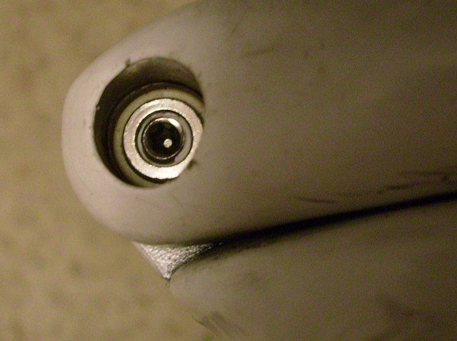

das gute Faltrad ist nun endlich repariert :) Hier noch ein Bild von oben auf das reparierte Scharnier:
Von innen nach außen erkennt man: 1. Die Madenschraube mit Torx-Antrieb, 2. Das Teflondichtband (weiß), 3. Den Passstift, 4. Das Gleitlager (blassgelb), 5. den Rahmen. Mehr und bessere Fotos waren heute Abend leider nicht drin, kann ich aber bei Bedarf nachreichen.
Als Lagerbuchsen habe ich jetzt iglidur J Gleitlager mit Bund, Bezeichnung: JFM-0810-08 eingesetzt. Wenn man beim Hersteller anruft, kann man diese Lager auch mit Übermaß (D = 8,03mm) bekommen. Genau die habe ich verwendet. Im Webshop konnte ich die Sondertoleranz nicht finden.
