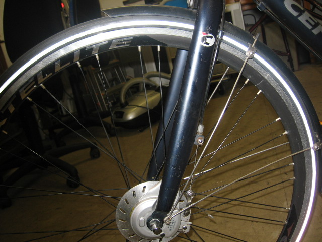

So sieht eine ausreichend dimensionierte Stahlgabel für eine Rollenbremse aus.
