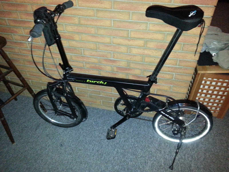

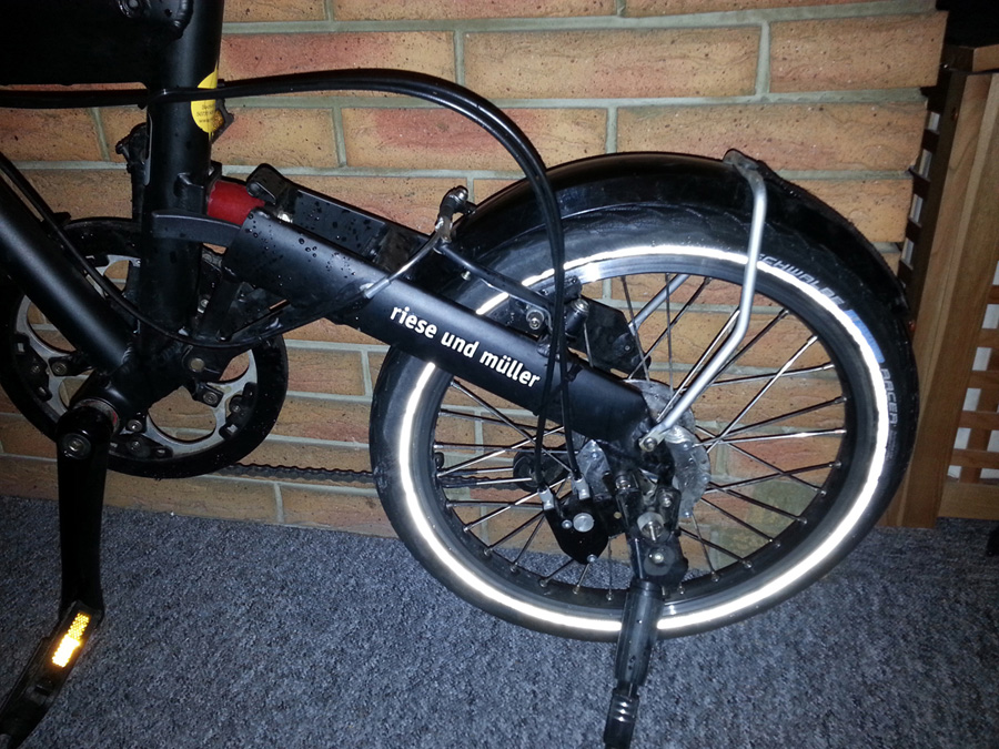

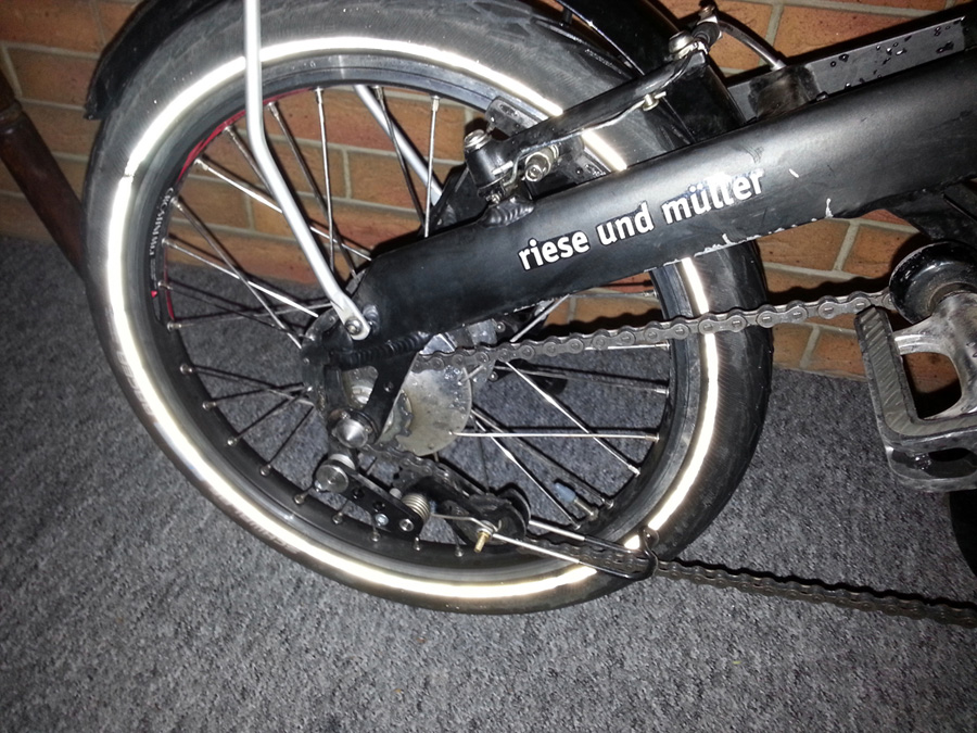

Hier noch ein paar Fotos (sorry, mit Blitz und hab´s nicht ganz sauber gekriegt... :roll: )
