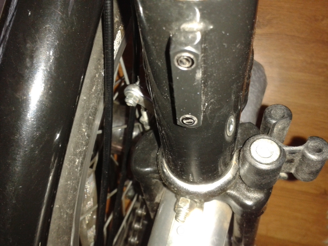

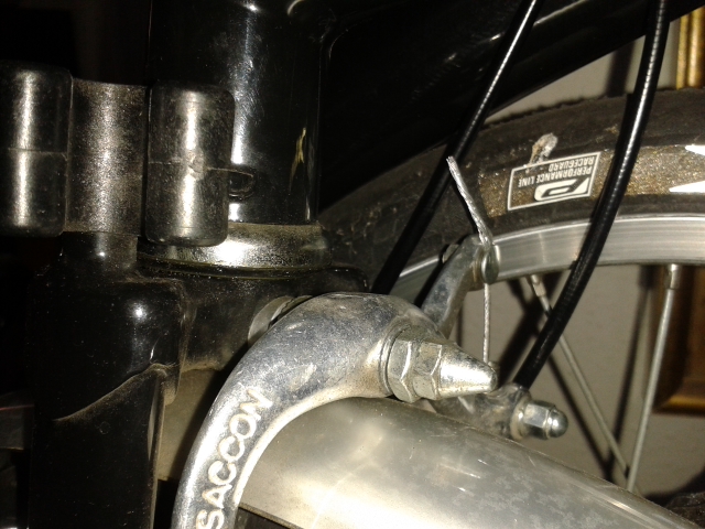

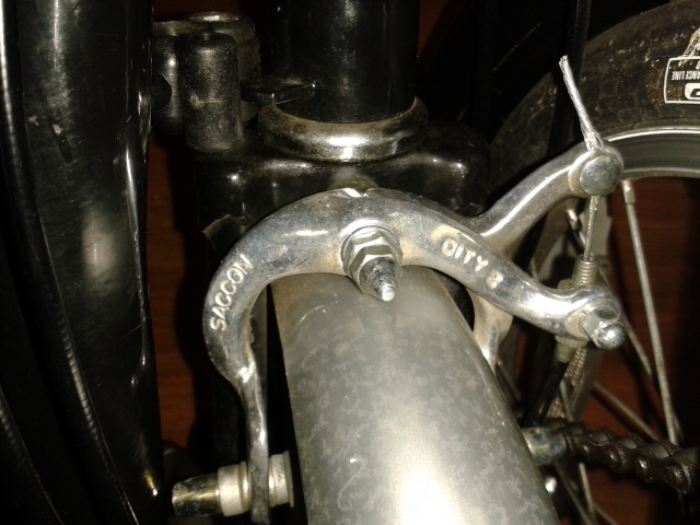

Ist das problematisch, oder kann man beim Brompton "normale" dual pivot Bremsen verbauen. Ich dachte an diese hier: http://www.campagnolo.com/jsp/de/groups ... atid_2.jsp Die sind recht günstig, dürften aber in jedem Fall besser verzögern, als die alten Bremsen, die jetzt dran sind. Lässt es sich dann noch gut falten, oder ist die vordere Bremse wirklich im Weg? Wenn man die neue Bremse (vorne) auf die Rückseite der Gabel montiert, kann man wohl nicht mehr vernünftig nach links lenken, oder?
Re: Zuwachs, es ist ein Brompton
Harry, du hast das Brompton doch vor Dir. Die normale Bremse hat die Zuganlenkung links. Schau Dir das doch mal gefaltet an, wie das mit Zug rechts zu liegen kommt. Ich würde sagen, der Lenker schlägt dann dagegen. Könnte aber auch knapp passen. Dito mit Bremse rückwärtig montiert.
Hier hat LittlePixel eine kurzarm Pivot verbaut, das scheint auch irgendwie zu passen.

Ja es gibt wohl das eine oder andere Modell das passt. Kommt auf den Winkel an in dem der Zug nach oben abgeht. Zwangspunkt ist der Schnäpper in dem der Vorbau beim Falten einrastet. Kurzarmige Rennbremsen passen nur mit einem Verlegten Montagepunkt wie man in Little Pixels Flickr gut sehen kann. Schutzbleche gehen dann allerdings nicht mehr.

katapult hat geschrieben:Ja es gibt wohl das eine oder andere Modell das passt... Zwangspunkt ist der Schnäpper in dem der Vorbau beim Falten einrastet.
Genau so ist es. Kennst du eine Bremse, die wirklich passt?
katapult hat geschrieben: Kurzarmige Rennbremsen passen nur mit einem Verlegten Montagepunkt wie man in Little Pixels Flickr gut sehen kann. Schutzbleche gehen dann allerdings nicht mehr.
Darüber hatte ich vorher gar nicht nachgedacht. Ich brauche knapp 60mm Bremsarme. Die Centaur fällt da wohl weg (42 bis 52 mm). Hinten montieren könnte aber u.U. vll. doch gehen:
katapult
Beiträge: 614
Wohnort: Nürnberg
Beitrag von katapult »
hinter der Gabel brauchst du aber noch längere Bremsschenkel. Long reach Seitenzugbremsen gibt es z.B. von Velo Orange, Tektro oder Shimano.
Sind das deine momentan montierten Bremsen auf den Fotos?
Dann solltes du einfach die aktuellen Dual-Pivot-Brompton-Bremsen nehmen, damit gibt es keine Probleme bei Montage und Zugführung, und die Bremswirkung ist um Welten besser als die der Saccon Dinger, wenn auch nicht mit einer V-Brake oder Scheibenbremse vergleichbar. Bedenke das du bei Fremdbremsen auch die Zuglänge und Verlegung anpassen musst. Das geht nur per Try and error und kann in eine ziemliche Frickelei ausarten, bis alles wieder sauber faltet.

katapult hat geschrieben:Sind das deine momentan montierten Bremsen auf den Fotos?
Ja, die Fotos bilden den aktuellen Zustand ab. Bei Voss kosten die neuen Dual-Pivot knapp €100,- das ist mir zu teuer ;)
