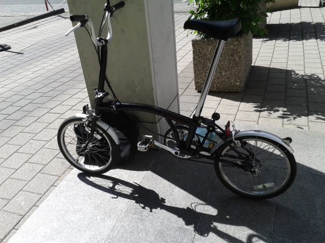

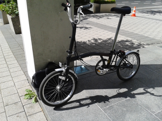

Hatte schon länger mit einem Brompton geliebäugelt und eigentlich nur auf die richtige Gelegenheit gewartet. Jetzt ist es passiert. Zu meinen 3 Dahon gesellt sich nun ein schwarzes Brompton. Laut unterlagen ist es aus 1998. Die Vorbesitzerin hat es damals in GB gekauft aber kaum gefahren. Es hat kaum (eigentlich keine) Kratzer, Abplatzer, o.ä. Nur das hintere Schutzblech ist vom Falten durch die Sattelstütze eingedellt.
Mit 5 Gang Sturmey Archer, ohne Licht und Gepäckträger und ansonsten Standartausstattung. Den Kennern muss ich ja nicht erzählen, wie es sich fährt. Ich bin aber schon positiv überrascht, was so ein kleines Stück Elastomer da hinten ausmacht. Ganz am Anfang fand ich das gewippe nervig, später habe ich es nicht mehr wahrgenommen. Nur noch den relativ komfortablen Ritt trotz schlechter Wege und schmalen 16" Rädern.
Was mir negativ auffällt: Das Tretlager muss ziemlich tief sitzen, in Kurven kommt man schnell mit dem Pedal (bzw. dem Fuß) auf den Boden. Außerdem schleife ich manchmal mit dem Innenfuß/Ferse an den hinteren Röllchen.
Weiterhin finde ich es erstaunlich, dass ich mit meinen 1,75m die Sattelstange ganz ausziehe und es bei sportlicherer Fahrweise gerne noch ein paar cm mehr sein dürften, v.a. da der Sattel unbedingt gewechselt werden muss und der neue wahrscheinlich tiefer bauen wird!?
Apropos Sattel, finde es sieht sehr gut aus, wenn man den so weit wie möglich vorschiebt. Ist aber imho so nicht wirklich fahrbar. Obwohl man es auch auf vielen Fotos so vorgemacht bekommt. Vielleicht liegt es aber auch nur am schlechten Sattel. Wollte einen Brooks Sattel montieren, aber mit dem jetzigen Sattelkloben geht es leider nicht...
Den Faltvorgang muss ich noch üben. Als Dahonfahrer finde ich es erstmal etwas fummelig, dafür ist es aber wirklich klein und auch in der S-Banh sehr standfest.
Die Bremsen sind ziemlich schlecht. Angefangen bei der alten Pivot Bremse, über die Gummis (ok, die kann man tauschen) bis hin zu den Bremsgriffen. Bin es nicht gewohnt mit drei oder sogar vier Fingern zu bremsen. Die neuen Modelle haben jetzt zum Glück neue Griffe...
Weitere Eindrücke folgen

Glückwunsch zum Oldtimer. Seit 98 hat sich schon einiges getan. Die meisten Mängel lassen sich aber problemlos durch Austausch gegen Neuteile beheben. Abwärtskompatibilität sei Dank.
Wenn es wippt würde ich dir den 80Kg Plus Elastomer empfehlen. Die Tretlagerhöhe sollte damit auch passen. Die Fersen gewöhnen sich an die Rollen, ich bin seit Jahren nicht mehr drangestossen.
Was sind das für Reifen? Falls es die alten Ralleigh sind wirst du nach Austausch gegen Kojaks ein wahres Perfomancewunder erleben.

katapult hat geschrieben:Glückwunsch zum Oldtimer. Seit 98 hat sich schon einiges getan.
Naja, ein nagelneues Brompton sieht für mich genau gleich aus. Ich kann die nicht unterscheiden. Was hat sich denn wesentlich geändert? Also am Rahmen oder der Lenksäule, die Komponenten sind zweitrangig, wobei sich da über Jahrzehnte auch nicht viel getan hat, oder?
katapult hat geschrieben:Die meisten Mängel lassen sich aber problemlos durch Austausch gegen Neuteile beheben. Abwärtskompatibilität sei Dank.
Interessant wäre die Hinterbau Arretierung und bessere Bremsen. Die aktuellen Bremshebel finde ich gut.
katapult hat geschrieben:Was sind das für Reifen? Falls es die alten Ralleigh sind wirst du nach Austausch gegen Kojaks ein wahres Perfomancewunder erleben.
Eigentlich habe ich bei diesem Faltrad keine richtigen Performance Ambitionen.

also eigentlich sind alle Teile bis auf die Sattelstütze und das Faltpedal inzwischen andere. selbst der Rahmen / Radstand ist länger geworden, die Faltscharniere sind neu, Hinterbauarretierung hast du schon erwähnt, komplette Bremsanlage, Schaltungsvarianten, Naben, DD Speichen, Felgen, Kurbel, Vorbau / Lenkervarianten mit unterschiedlichen Höhen und Winkeln usw. Es gehört aber zur Modellpolitik das alle Teile auch an die alten Räder passen, daher erkennt man die Unterschiede nicht unbedingt sofort.

das brompton hat inzwischen kojaks erhalten. ich kann allerdings nur eine kleine verbesserung feststellen, es sieht aber viel hübscher aus. überlege, ob ich die schutzbleche auch abmachen soll. dazu braucht es den hacken am vorderrad, damit es beim falten nicht aufgeht.
das falten klappt mittlerweile sehr gut und flott. die bremsen sind aber immer noch sehr schlecht. neue (günstige) Klötze haben nichts gebracht. heute habe ich v brake Klötze dran geschraubt und hatte das gefühl die verzögerungsleistung ist vll. sogar etwas schlechter?!
