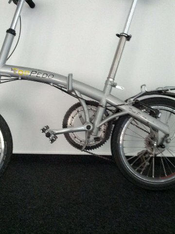

Hallo EmilEmil,
habe jetzt den Faden nicht nach dem Innendurchmesser des Folding-Star-Rahmens durchsucht.
Wenn Gewicht nicht die größte Rolle spielt, ist ja vielleicht diese Teleskop-Lösung was:
Mein Top-Pedo-Sitzrohr hat innen ca. 35 mm. Da passt folgende tonnenschwere, aber wie ich hoffe unkaputtbare Konstruktion: VA-Geländerrohr 33,7x2, als Hülse 0,5 mm Alublech. Da hinein passt mit gängiger Hülse 29,6->27,2 eine normale Sattelstütze.
Hoffe, dass bald die Bilder nach Reparatur erscheinen,
Stefan
