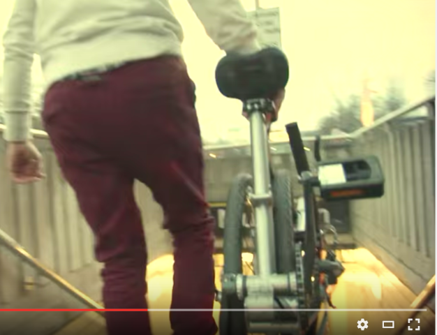

Leider gibt es - vermutlich mit Absicht - keine Fotos, die das gefaltete Helix seitlich in der Draufsicht von der Kettenseite zeigen (zumindest hab ich auf die Schnelle keine gefunden) und auch das Video ist da nur sehr begrenzt hilfreich. Was wir aber z.B.auf diesem Bild sehen können...
...ist, dass die Übergangsstelle der beiden Schwingenteile als breiteste mögliche Kollisionsstelle, die aufgrund der obigen Annahmen und Berechnungen seitlich 67mm von der Achsmitte entfernt ist und zusätzlich noch 37mm Richtung Kettenblatt verschoben wird - also insgesamt ca. 104 mm aussermittig liegt (kommt mir btw. übertrieben viel vor, evtl. ist der angenommene Rohrdurchmesser deutlich zu hoch und auch die sonstigen Toleranzen - kürzt sich aber nachher raus) - gerade noch so nicht mit dem Kurbelende kollidiert und damit ungefähr in der Ebene des Kettenblatts sind. Praktischerweise wissen wir, dass die Kurbeln 165 mm lang sind - aus der obigen Information hinsichtlich Kettenblattedurchmesser (18cm - 18,5 cm bei 42Z, 4mm für jeden weiteren Zahn) können wir also schon mal sagen was NICHT geht: 160mm Kettenblattradius, das wären zahnhalber dann (165 mm - 90mm) / 2 + 42 = 79Z.
