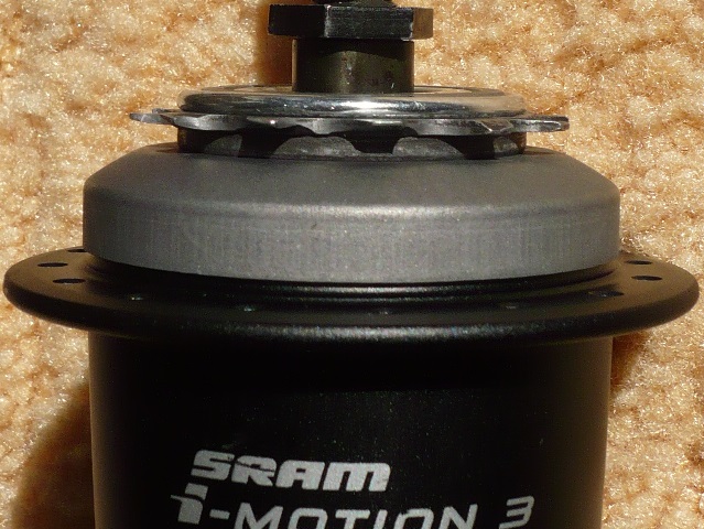

Bilder I-Motion 3 mit 12er Ritzel
Beitrag von Splithub »
Ich denke man sieht hier noch mal ganz gut die Platzverhältnisse an der Staubkappe. Ein gerades 16er paßt problemlos. Das im Bild ist ein 12er aus einer 9fach Kassette, angepaßt.
