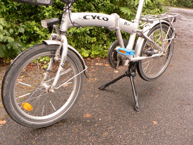

Ab heute ist mein Cyco wieder zweibeinig unterwegs, der Hebie hatte sich ja auf einer alten Maultierstrecke aus dem 12 Jahrhundert in Italiens Bergen von mir verabschiedet. Hat fast 6 Monate gehalten, war stabil, das Problem war aber die zu geringe Bodenfreiheit außerhalb befestigter Straßen (bei Bürgersteigkanten bin ich schon immer abgestiegen). Also kein Vorwurf von meiner Seite, der Ständer hat halt nur das falsche Rad erwischt.
Jetzt versuche ich es mit einem Ursus Jumbo für 26" Räder (faltet auch zusammen).

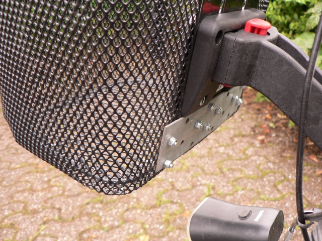

Auch bei meinen KlickFix-Korb hat sich ein langer Riss unterhalb der Befestigungsplatte gebildet und der Korb drohte abzubrechen. Hier habe ich mit zwei zusätzlichen Metallplatten wieder für Stabilität gesorgt.

wenn er weiter reißt, solltest Du mal nach diesem schielenhttp://www.sport-schuster.de/Ausruestun ... utral.html
Das Ding hab ich seit 2007 in Gebrauch - ohne Mängel. Bei meinem laufen allerding nicht 4, sondern 6 dicke Drähte über die Rückseite und Unterseite.
Hab nur den Klick Fix Adapter tiefer gesetzt als vorgesehen, weil der Korb sonst bei meinen Faltern am Schutzblech ausetzte. Den Drahtgriff hab ich gegen einen Gurt mit zwei Haken ausgetauscht, weil das flexibler ist. (und man damit gleich noch die Ladung vor dem Raushüpfen bewahren kann)
