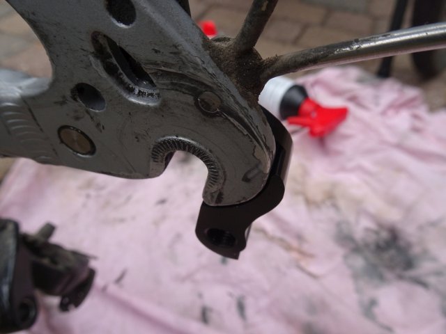

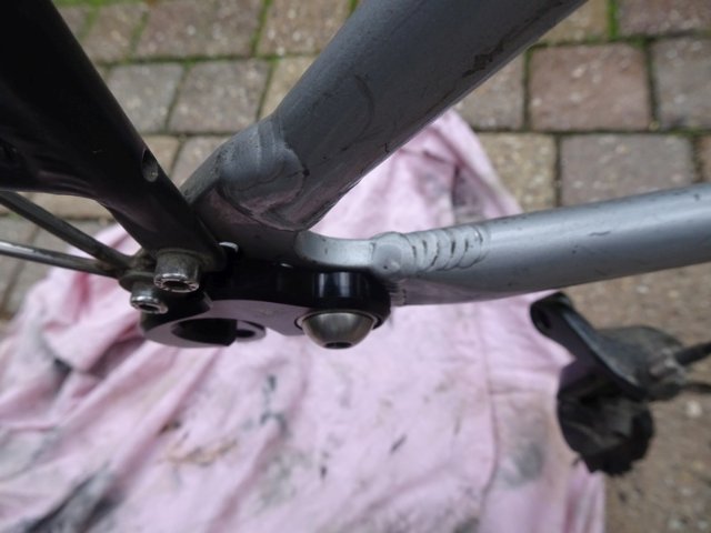

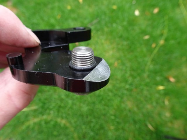

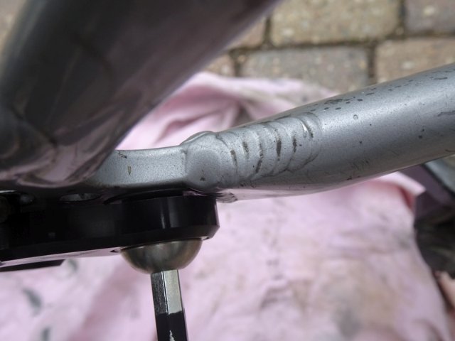

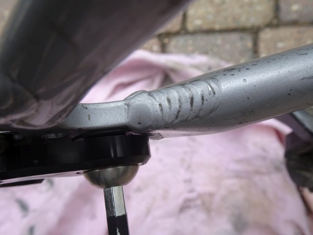

So, dieses Wochenende läuft der große Umbau. Erst einmal zum Tern Schaltungsadapter. Schutzblechhalterungen werden bei mir nicht verdeckt. Dennoch musste ich zur Feile greifen, weil eine Schweissnaht im Weg war. Der Adapter hat zwar nur eine 2-Punktbefestigung, aber er "rastet" an unterschiedlichen Stellen ein, sodass da nichts wackelt oder sich verdrehen kann, selbst wenn das Hinterrad mal ausgebaut ist.
Hier die Bilder:

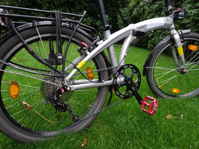

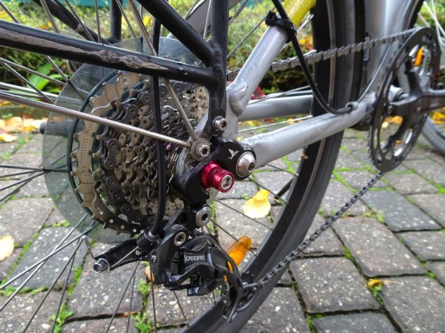

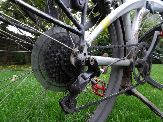

Hier nun ein erster Blick auf die neue Schaltung.
Der Rest folgt später.

Das Schaltwerk hat eine Kapazität von 45 Zähnen und Du brauchst nur 25. Mich würde es jucken, einen kürzeren Käfig zu schnitzen oder von einem anderen Schaltwerk zu missbrauchen. Das ist, wie mir nun langsam klar wird, nur Kosmetik und keine Notwendigkeit.

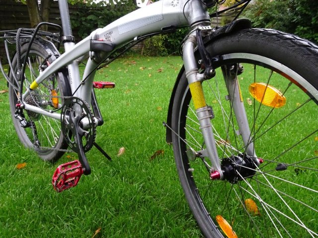

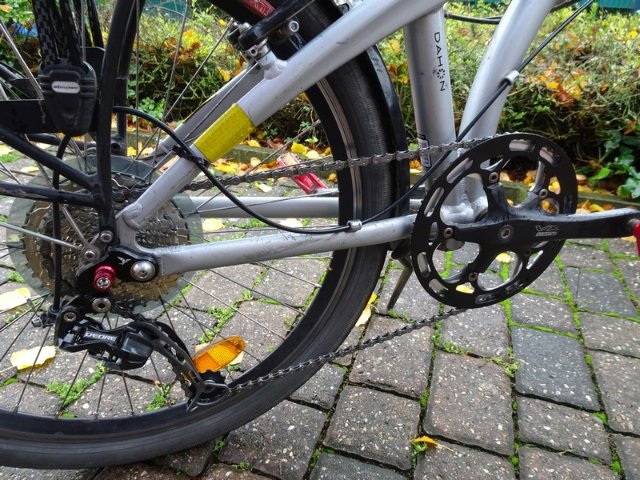

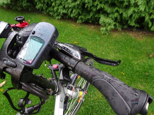

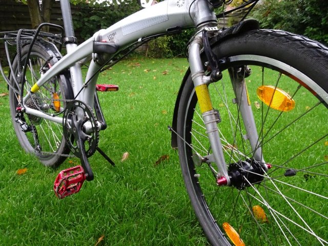

Hier nun der gesamte Umbau dieses Wochenendes.
Gestern sah mein Rad nach der harten Woche noch so aus:

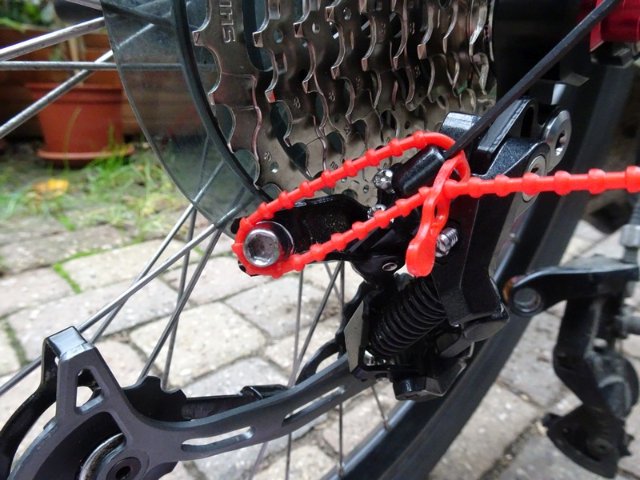

Hier meine Hilfskonstruktion zum Einlegen des 1. Ganges (ohne Schaltzug) zur Bestimmung der erforderlichen Kettenlänge:
Zack und fertig:

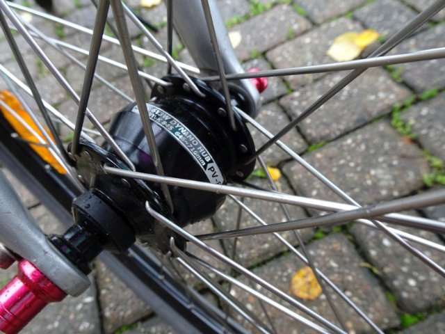

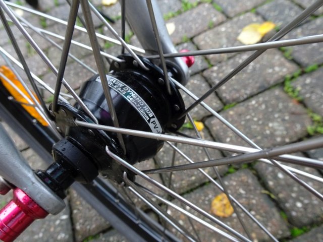

Das neue Vorderrad ist nun ca. 400g leichter:
Meine Materialliste ist dieses Mal etwas länger (s.u.). Meine alte 8-fach Kette hatte die Verschleißgrenze schon deutlich überschritten (3200 km). Ach ja, mein Ursus Zweibeinständer (mobile Hebebühne) harmoniert nicht mehr mit meinem neuen Kettenblatt. Den musste ich erst einmal demontieren :( Danach wurde es dann direkt umständlich mit den weiteren Umbauarbeiten.

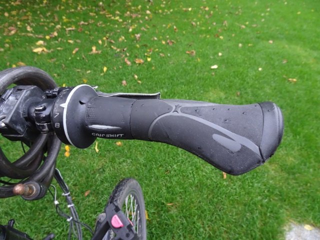

------------- BIOLOGIC Griffe T-Tool ARX ERGO 130/130mm

------------- Nabendynamolaufrad Ryde X-Star 19 Shutter Precision PV-8 (Kurbelix)

Bin jetzt etwa 300km mit dem Umbau gefahren und bin begeistert. Kann jetzt morgens 5 min später los fahren und komme 5 min früher an (20 km). Meine Tagesdurchschnittsgeschwindigkeit hat sich um 2-3km/h erhöht. Die Schaltung arbeitet präzise und macht Spaß. Deutliche Vorteile habe ich nun bei Windstille oder Rückenwind. Freue mich schon auf den nächsten Rennradfahrer, der sich an der Ampel vor mich stellt. :mrgreen:

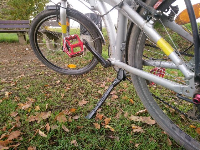

CycoRacer hat geschrieben: ↑Di Okt 22, 2019 6:25 pm Ansonsten wäre ein stabiler Seitenständer vielleicht doch die sichere Variante. Der Ursus King (300g) sieht ganz nett aus.
Habe den Ursus King nun an mein Rad gebaut. Die Neigung ist einstellbar.
Da ich auf der rechten Seite meist mit Packtasche unterwegs bin, habe ich die Neigung etwas größer eingestellt. Ich denke, diese Seitenständervariante gibt bei einseitiger Packtaschenbelastung einen sicheren Stand als die Pletscher Zweibeinständervariante.
