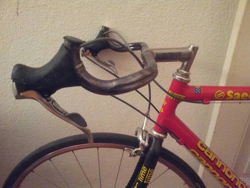

Ja, genau.Harry hat geschrieben:Der (Bullhorn)Lenker sollte imho waagerecht stehen und die Bremshebel weiter unten.
Ich hab da länger rumprobiert, leider geht das nicht besser.
Wenn die Hebel weiter unten sind, ist nicht mehr genug Platz, die auch zu ziehen. Kommen zu nah an den Lenker. Die haben eben andere Montagewinkel als richtige Bullhorn Bremshebel. Und man will ja auch komfortabel schalten können. Und in der Position kann ich den Lenker nicht höher drehen, denn wie gesagt sind dafür die Züge zu kurz.
Die Proberunde war aber eindeutig und sehr überzeugend.

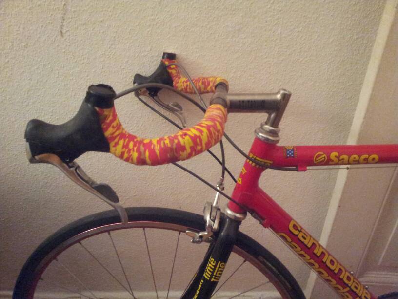

Also kurzerhand abgesägt:
