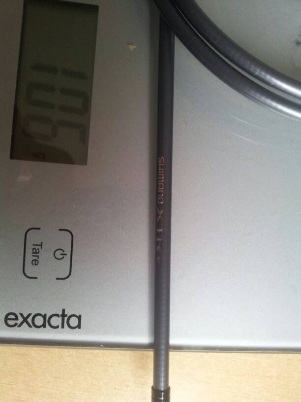

Re: AW: Mu Sport zu Singlespeed

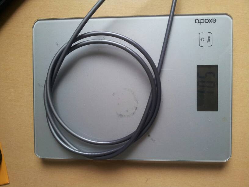

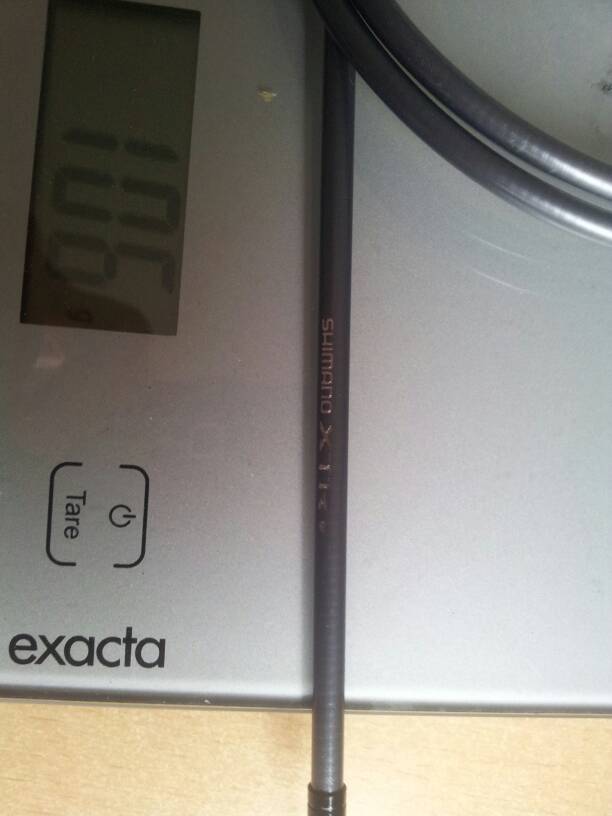

XTR Bremszug für hinten, 105g, schwerer als gedacht. Da lohnen sich Nokon oder iLink Züge. Die kriegt man aber nicht durch die Halterungen, glaub ich.

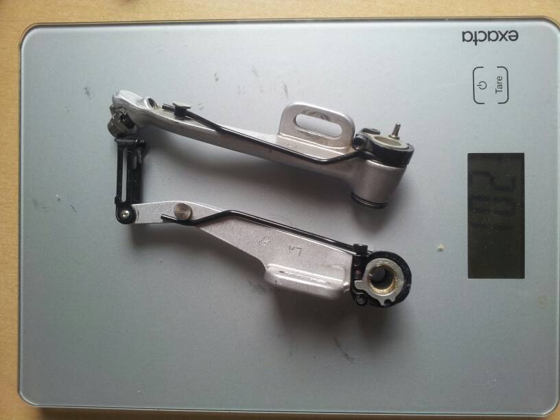

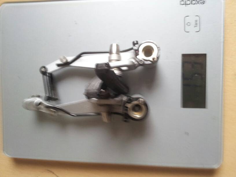

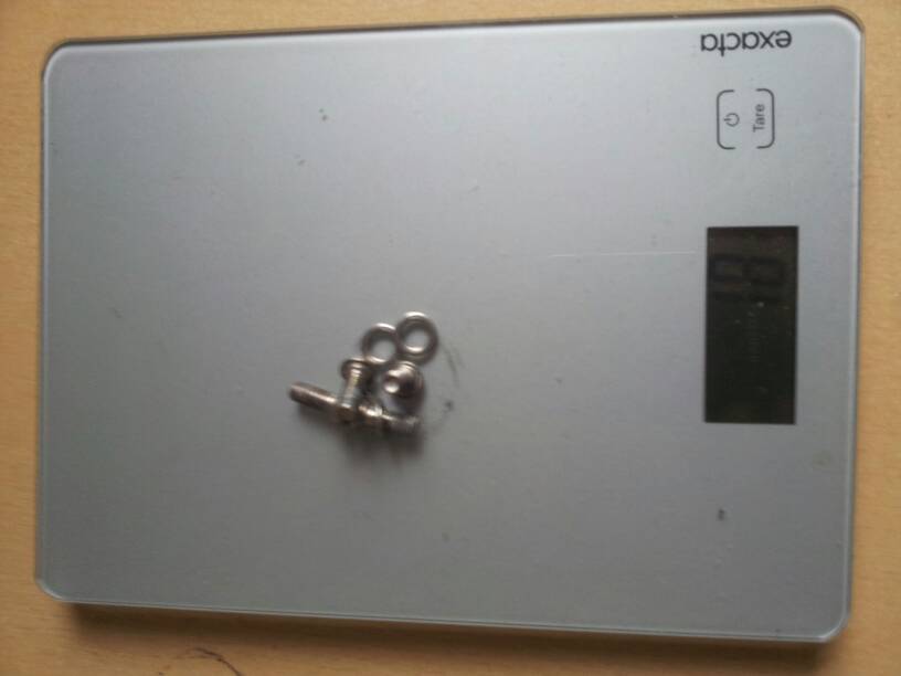

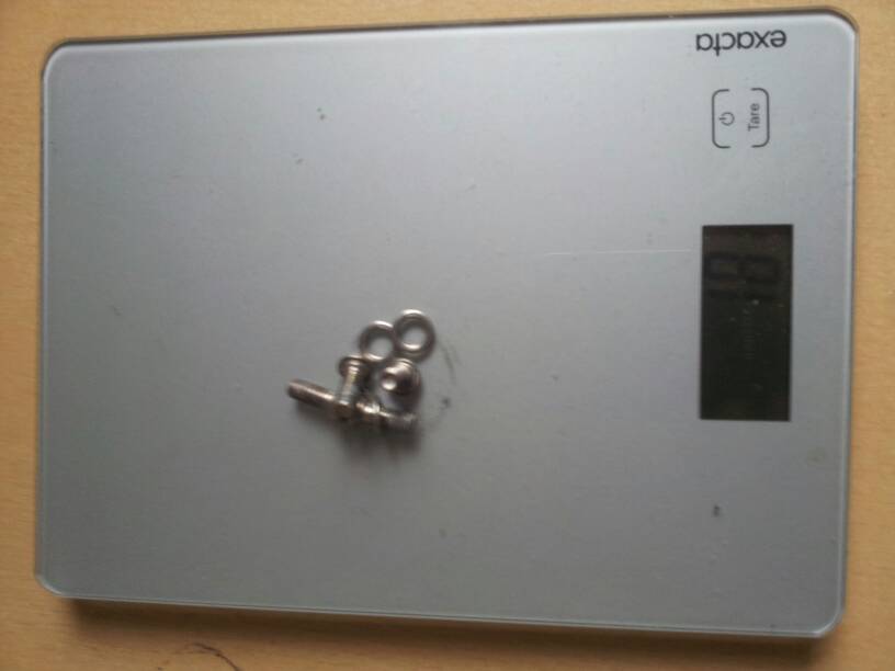

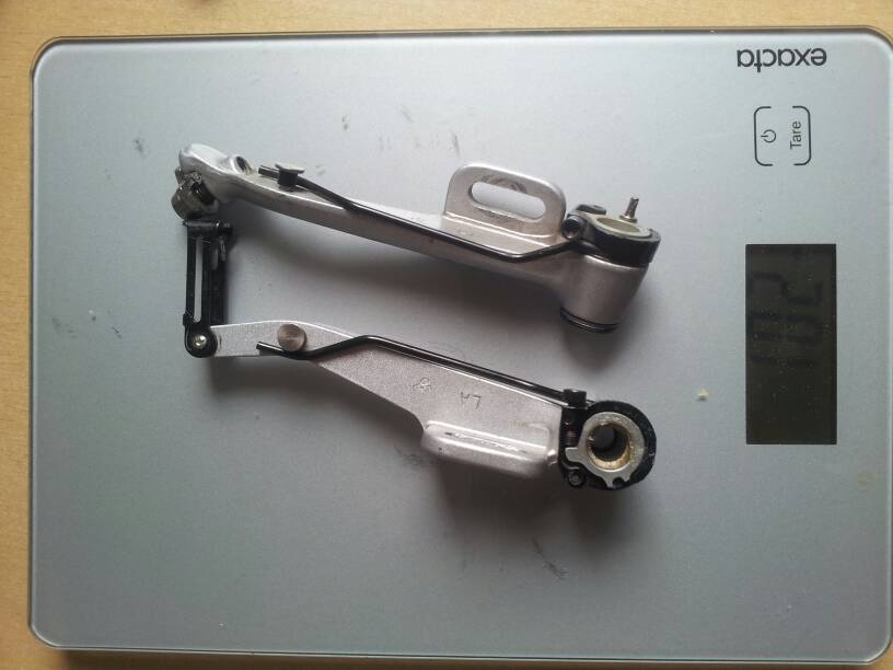

Avid SD SL Bremsarme 153g incl. Bremsschuhe. Dazu die Schrauben. Macht 162g jeweils, zusammen 324g (statt 332g wie bisher in der Liste)

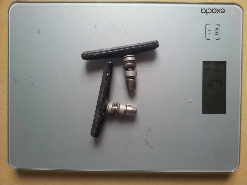

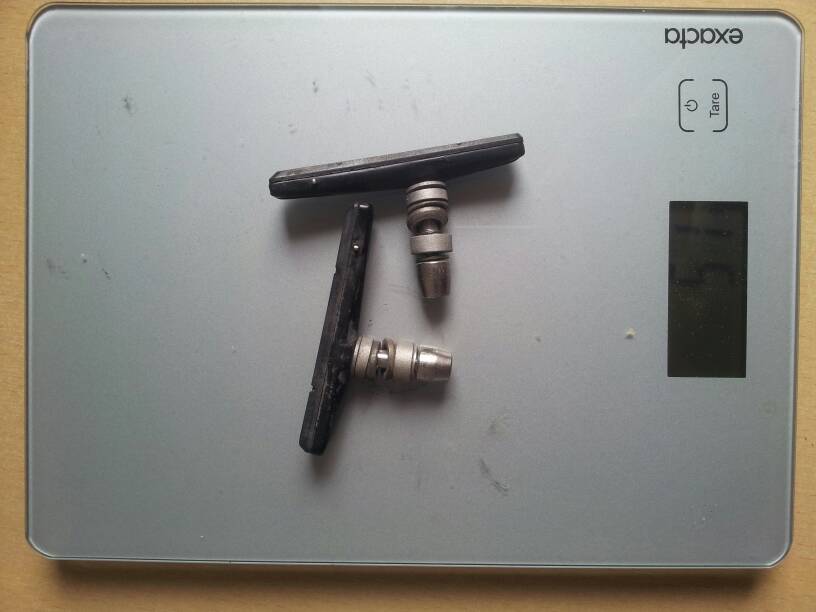

Hier Arme (101g) und Bremsschuhe (51g) noch mal einzeln:
