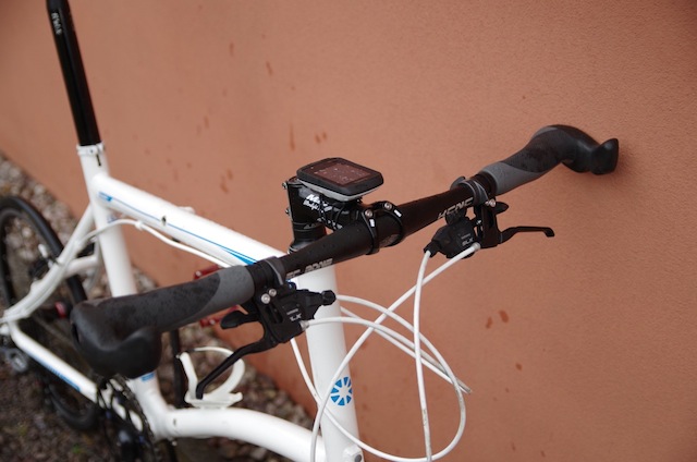

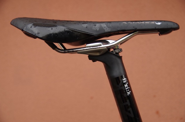

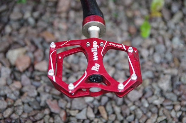

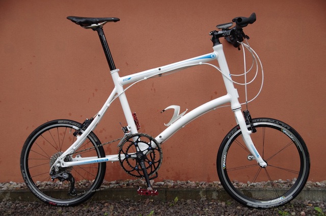

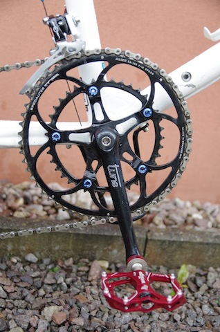

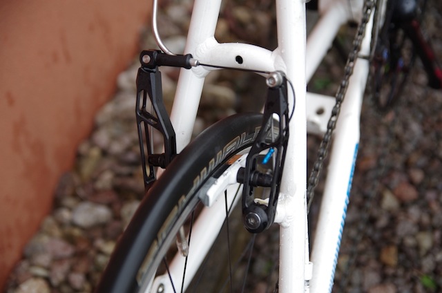

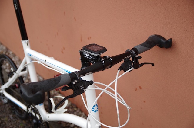

Hier mal ein paar aktuelle Bilder vom letzten (und jetzt wirklich endgültigen) Ausbauzustand. Außer dem Rahmen ist jetzt nichts mehr original. Gewicht wie abgebildet ca. 8,8 kg. Ich fahre aber meist mit Klickpedalen, außer wenn ich normale Schuhe tragen muss/will. Dann wiegt es ein paar g mehr.

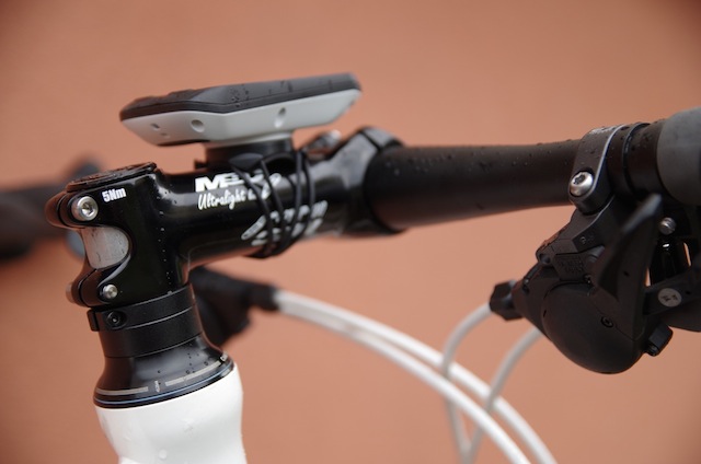

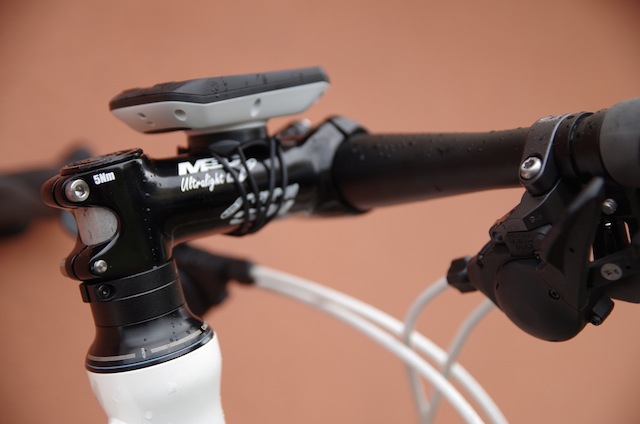

Interessant ist vll. das Bild vom Vorbau. Das NVO-System hab ich komplett rausgeschmissen. Die Einstellung des Steuerkopflagers erfolgt über die kleine Klemme unter dem Vorbau. Dadurch muss der Vorbau nicht mehr "hart" durch die Ahead-Kappe geklemmt sein und lässt sich nach lösen seiner Schrauben gut drehen (fürs falten). Ich muss so zwar jetzt eine Schraube mehr lockern, aber damit kann ich leben.
Entschuldigt bitte, dass der Fokus nicht immer perfekt sitzt, aber es hat gerade angefangen zu regnen und ich hatte keine Lust das Fotografieren auf später zu verschieben.
