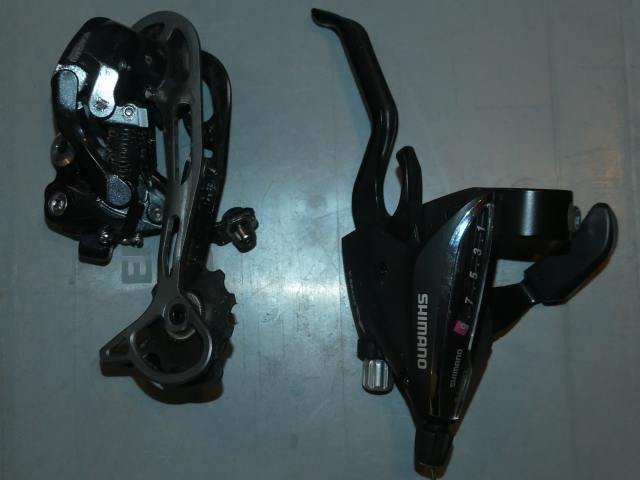

Keine Ahnung, wie ich das Schaltwerk eindeutig identifizieren kann, es steht ja nichts drauf (nur "Deore"). Aber das bekomme ich raus. Der Käfig hat jedenfalls einen Rollenabstand von 100 mm (Mitte-Mitte).

Ich hab noch keine Prägung gefunden. Es sieht aus, wie das RD-M592SGS.
Nachtrag:
RD-M592SGS und ST-EF65-9R
Zuletzt geändert von Ch.Bacca am Di Sep 24, 2019 4:17 pm, insgesamt 1-mal geändert.
Re: Dahon IOS P8
Vergleich mal noch mal mit dem Bild hier mit: https://www.bike-components.de/de/Shima ... ct-image-3
Das ist größer.
Und wenn Du bei dem Bild auf die Fläche links oben hinter der Feder guckst, kannst Du ein Stück der Prägung erkennen.

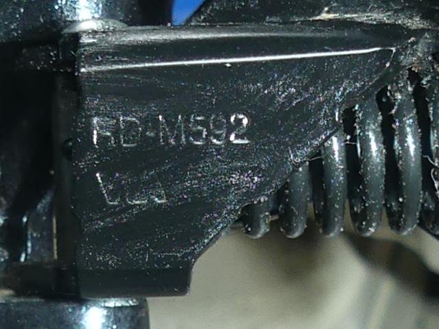

Re: Dahon IOS P8
Motte hat geschrieben: ↑Di Sep 24, 2019 9:26 am Das ist größer.
Das täuscht. Meins wirkt durch die Embrionalhaltung auf dem Foto kleiner als es ist.
Jetzt hab ich die Prägung gefunden. Man sieht sie nur, wenn das Schaltwerk auseinandergezogen ist:
Prägung
Prägung
Re: Dahon IOS P8
Tja - hab ich mich doof ausgedrückt. :mrgreen: Größer bezog sich auf das Bild bei Paul Lange.
Dann klappt das ja mit dem 36er Ritzel. Das 592 kann das:
