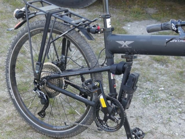

Für mich sieht das so aus, unabhängig vom Einsatzzweck des Produkts, dass die den Prozess der Beschichtung besser beherrschen als die Vorbereitung dafür (wobei das ansich zusammengehört!). Da sind Verunreinigungen auf der Oberfläche geblieben, die dort nicht sein sollten.
So eine Schlamperei hat sich die Dorfklitsche, bei der ich meinen alten Stahlrahmen hab beschichten lassen, nicht erlaubt.

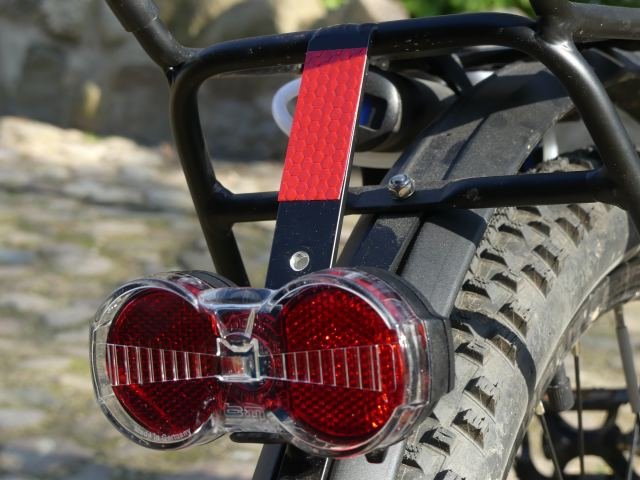

Rücklicht-Position
Die einzige Stelle, an der ein Rücklicht geschützt angebaut werden könnte, ist durch eine breite Strebe verdeckt. So ist man gezwungen, das Rücklicht an exponierter Stelle anzubauen. Das Schutzblech hätte man auch anders verstreben können.

Dann hätten sie auch die Reflektoren weglassen können. Der hintere saß da, wo jetzt das Rücklicht ist. Vorher hatte ich es darüber montiert - deshalb die Bohrung da. Da saß es aber noch exponierter, so dass es beim Runterklappen des Gepäckträgers leicht auf den Boden schlug. Die Strebe werde ich wahrscheinlich entfernen und ersetzen, so dass das Licht dort hin kann.
Jetzt warte ich erst mal ab, was der Importeur zu dem Lack sagt.
Apropos: Als Verdrehsicherung für das Rücklicht hatte ich doppelseitiges Klebeband verwendet, das etwa die fünffache Schälfestigkeit der Lackschutzfolie hat. Am Gepäckträger hat das keine Lackschäden hinterlassen.

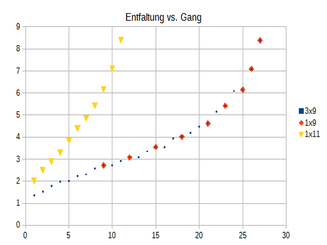

1x11 => erledigt!
So, den Umbau von 3x9 auf 1x11 mit Drehgriffschalter habe ich im Osterurlaub abgeschlossen.
Kassette: Shimano XT CS-M8000 11-46 11-fach
Schaltwerk: Shimano SLX RD-M7000-11 GS
Kette: Shimano CN-HG701 116 Glieder
Shifter: SRAM NX GripShift 11-fach
Bremsgriffe: SRAM Avid SD7
Entfaltung: 2,0 bis 8,4 m
Im Grunde fehlen jetzt nur die drei kürzesten Gänge (1,35/1,54/1,77 m). Da ich hauptsächlich Straße mit gemäßigten Steigungen fahre, brauch ich die eher wenig.
Alles zusammen hat etwa €200,- gekostet und das Rad ist jetzt 200 Gramm leichter. Ein Euro pro Gramm hat sich hier bestätigt.
Eigentlich wollte ich noch die Reaktion des Händlers/Importeurs wegen des schäbigen Lacks abwarten, bevor ich noch groß was umbaue. Nicht, dass die das ganze Rad zurück haben wollen und ich alles wieder zurückrüsten muss (was ich nicht ernsthaft erwarte).
Die Einstellerei ging flott von der Hand. Ich stelle die Endanschläge des Schaltwerks immer ohne Kette und ohne Shifter zu allererst ein. Das klappt gut.
Wie ursprünglich an der 3x9-Schaltung ist der Abstand Ritzel/Schaltwerk auf den mittleren Gängen zu groß und das Schaltverhalten leicht unsauber. Wegen des großen Kettenschutzrings ist da momentan nichts herauszuholen. Ein paar Millimeter gehen noch, wenn der Ring etwas kleiner ist.
Funktioniert aber schon ganz gut.

Der Kettenschutzring ist nun etwas kleiner und das Schaltwerk dichter an den Ritzeln. Ob es das gebracht hat, kann ich noch nicht beurteilen.
