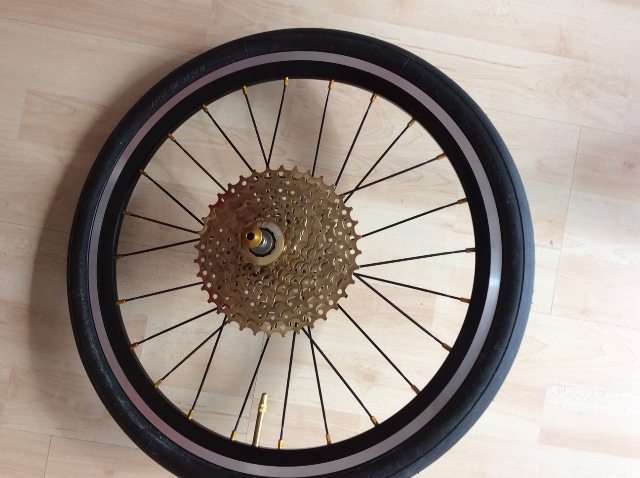

Na logo. Hast ja nette Sachen bekommen
Bilder folgen. Heute bekomme ich die Litepro-Teile.

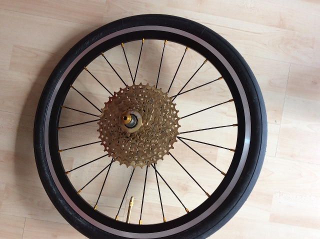

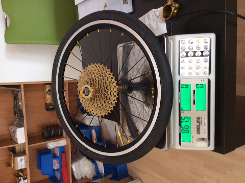

Re: Birdy SUB6.5

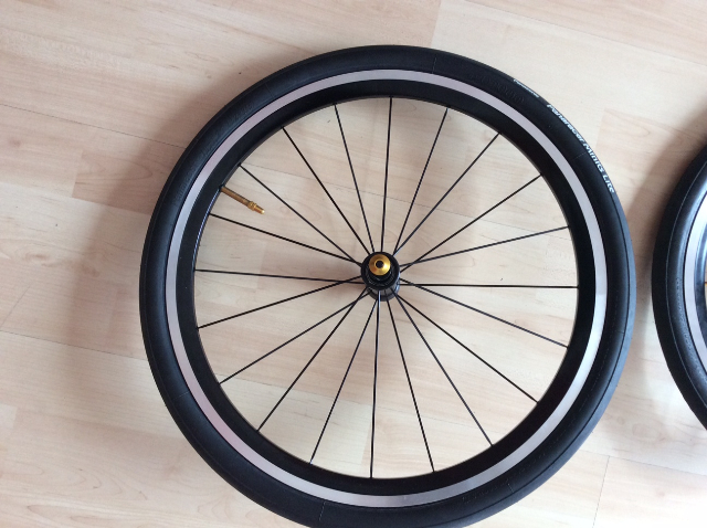

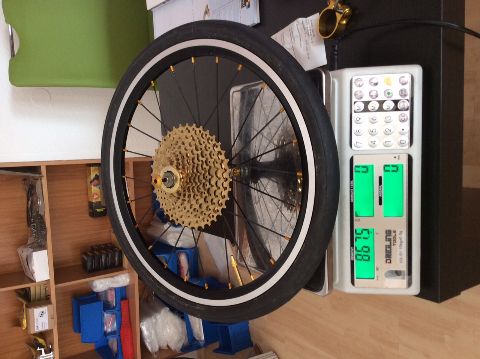

Heute habe ich eine nette Lieferung erhalten aus Taiwan.
Die Gewichte stimmen, wie sie der Hersteller angibt. Der Lenker wiegt schlanke 87gr. und wäre kürzbar. Die Bärentatzenpedale wiegen 182gr. und die Sattelstütze 282gr. in 34,9x570mm.
Bilder kann ich aufgrund der Größe nicht einstellen.
Teileliste folgt.
Ciao

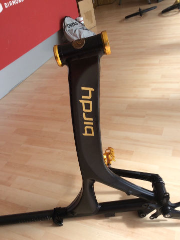

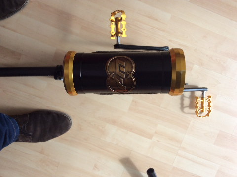

Re: Birdy SUB6.5

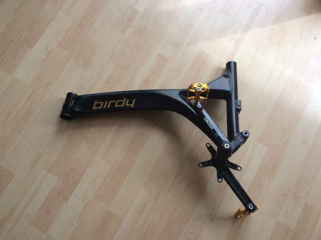

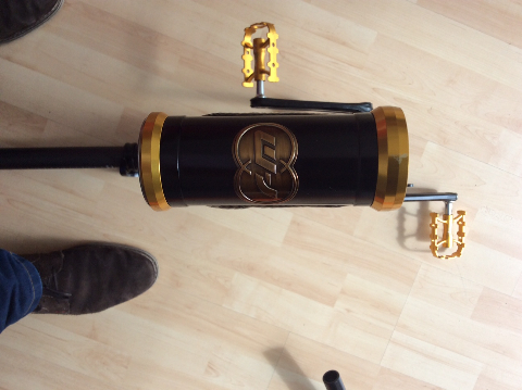

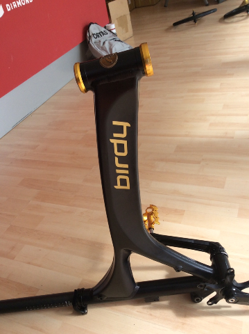

The Show must go on. Langsam geht es in die entscheiden Phase. Die Schwingen sind noch beim Ablacken.
Von R+M hat man mir goldene Logos aus dem Plotter gezaubert.

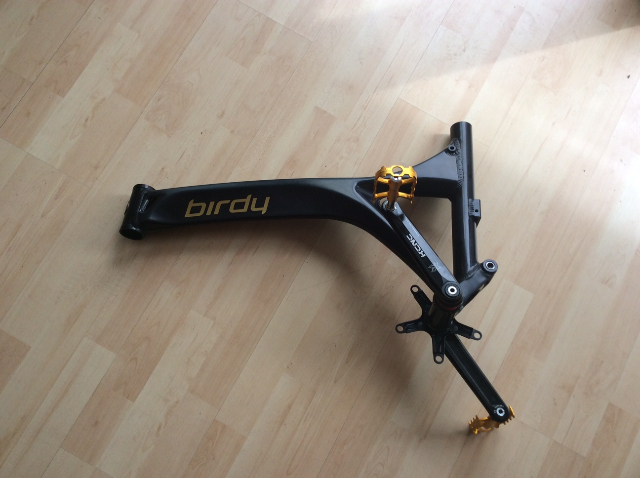

Re: Birdy SUB6.5
Mal wieder ein paar Fotos für zwischendurch. Sorry für die schlechten Bilder. Langsam kommen Zweifel auf ob ich die Gewichtsmarke knacke. Der Rahmen wie auf dem Foto mit Kurbel, Steuersatz, Innenlager, Pedale und Sattelstütze wiegt 2.320gr. Naja warten wir das Endergebnis ab. Zu besichtigen wird das Rad auf der Spezialradmesse sein.
Ciao
