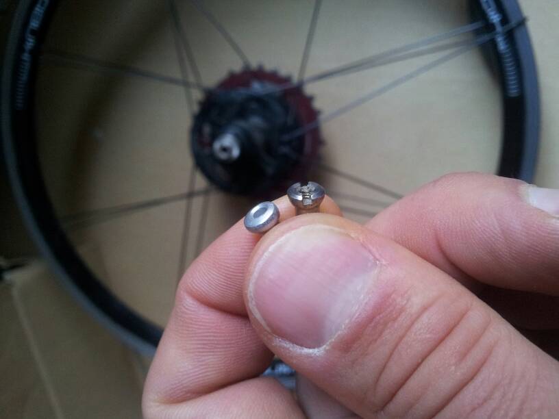

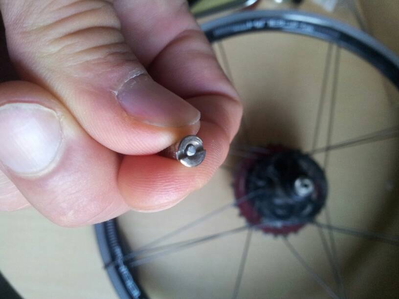

Hier mal Bilder:
a) Speichen ungekreuzt ("radial"), so würde das kommen. Es ergibt sich ein Winkel an der Felgenflanke von ziemlich genau 45°. Die original Kreuzungs-Verspeichung hat dagegen etwa 150°.
b) abgescherte Speiche im Nippel
c) Vergleich der Nippel, nachbestellt (Alu Rundkopf) versus original verbaut (Flachkpf geschlitzt) würde sagen die sind Messing, jedenfalls etwas schwerer

Re: Kinetix Pro Laufräder
Zu a): Hier hast Du, @PeterPibach übersehen, daß bei einer Radial-Einspeichung auch das Lochbild der Naben-Flansche eine Ausrichtung auf das Lochbild der Felge braucht. Nimm zwei konzentrische Kreise (für Lochkreis Nabe und Lochkreis Felge), dann ist die Radial-Richtung durch eine Gerade vom Mittelpunkt nach außen gegeben. Auf den Schnittpunkten der Geraden (des Radialstrahls) mit dem kleineren und dem größeren Kreis müssen deine Speichenlöcher (Projektion der) liegen. Unabhängig von der letzlich verwendeten Zahl an Speichen, bekommt das Einspeich-Muster dadurch eine "Radiale Symmetrie". Projeziert man die Speichen auf die Mittel-Ebene des Laufrades, so sind die Winkel zwischen der UmfangsTangente am Felgenkreis/Nabenflanschkreis und der Speichen-Projektion immer 90 Grd.
Gehst Du von einem "Tangential" eingespeichten (gekreuzt gespeichten) Rad aus, wie im Bild, so gibt es immer eine Verdrehung der Felgenlöcher gegenüber den Flanschlöchern. Radial-Speichen sind kürzer als die gekreuzten.
b) Kann man da in der Bruchfläche zwei Bereiche erkennen ? Die "feinere" sollte die Dauerbruchfläche sein, die "gröbere" die Restbruchfläche (Gewaltbruch). "Grob und Fein"; ungefähr so wie bei der Leberwurst.
c) Sieht so aus, als ob man normale (Poliax ?) Nippel verwendet hat (In Kopfüber-Position (Upside down) ?). Schusseligkeit, Sparsamkeit oder der Versuch, den Murks über die Garantie-Zeit zu retten ?
