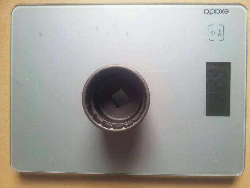

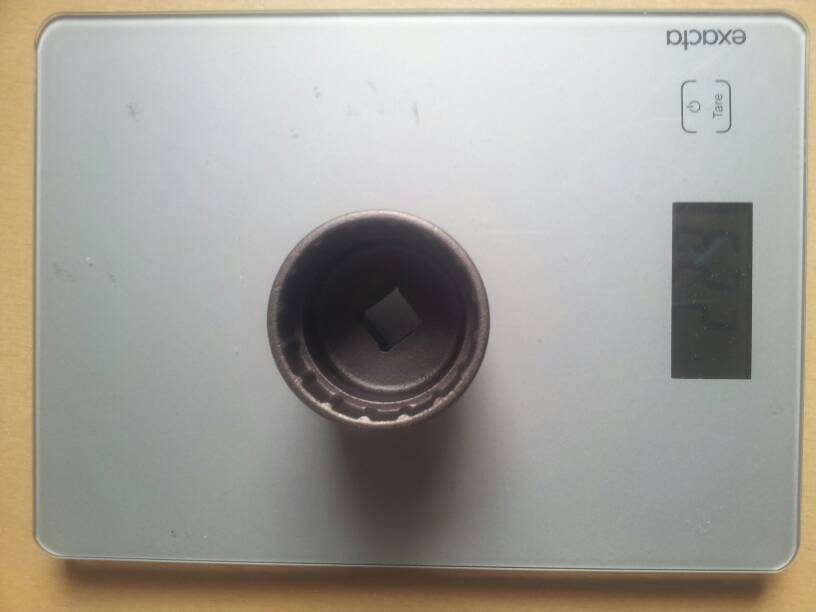

Für Innenlager hab ich auch noch kein Werkzeug da, hab für Hollowtech aber das hier bestellt:
Da ist es wichtig, dass es was aushält und sauber sitzt. Kann ich mehr zu sagen, wenn ich es da hab.
Das Vierkant Innenlager hätte ich auch nicht allein aufbekommen, war damit in der Werkstatt. Das hat ca 40 Minuten gedauert, Kurbeln saßen bombenfest. Brauchte man schon ca 1m Hebel, mit Hausmitteln wär das schwierig geworden. Ausserdem war auch eine Lagerschale gebrochen, ließ sich nicht rausdrehen, habe ich mit einem Eisensägeblatt zerteilt und dann rausgemeißelt, ziemliche Fummelei.
Beim von mir mitgebrachten NoName Lager war der Mechaniker skeptisch, ob das passt, auch weil keine Spacer dabei waren. Die Sorge erwieß sich dann aber als unbegündet, passte haargenau.
Allerdings passte sein Innenlagerschlüssel nicht (wenig Zähne). Komisch. Schien mir so ein "Universalschlüssel" zu sein, der auch andere Lager packen kann. Er meinte, die haben ich China andere Maße, das halte ich für weniger plausibel, ich werds dann sehen, wenn mein Innenlagerschlüssel da ist. Haben wir dann mit Schraubstock gemacht, den vorher mit altem Fahrradschlauch abgeklebt. Das beschädigt die Lagerschalen aber trotzdem ziemlich.

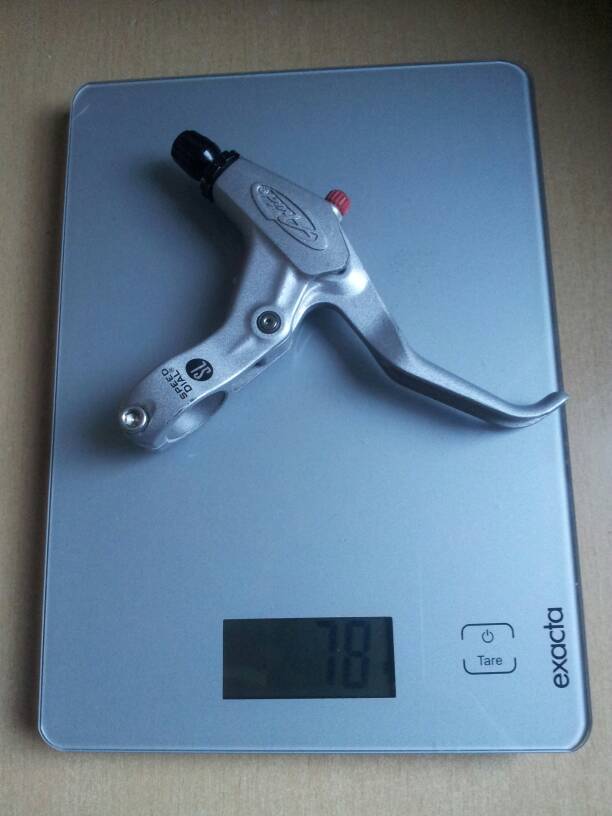

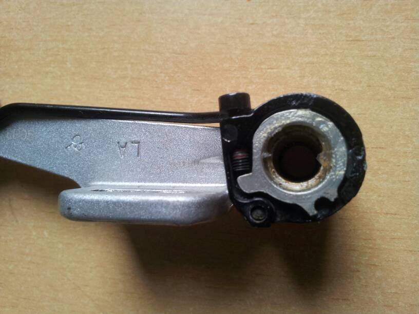

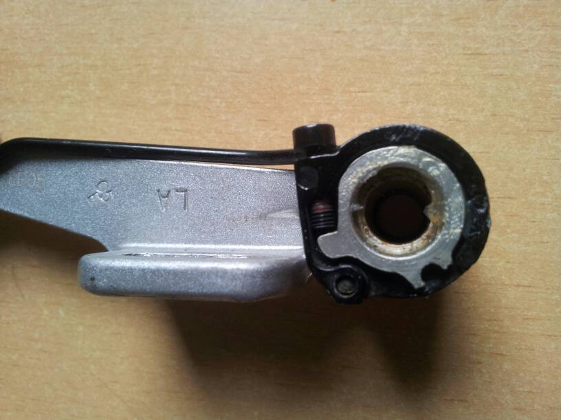

Gerade alles zusammen gebaut. Leider ist mir ganz dumm an den Avid der Mini Pin abgebrochen, der der Feder gegenhält, shit.

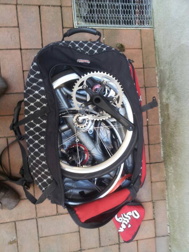

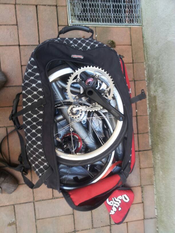

Rad passt komplett in diesen Rucksack

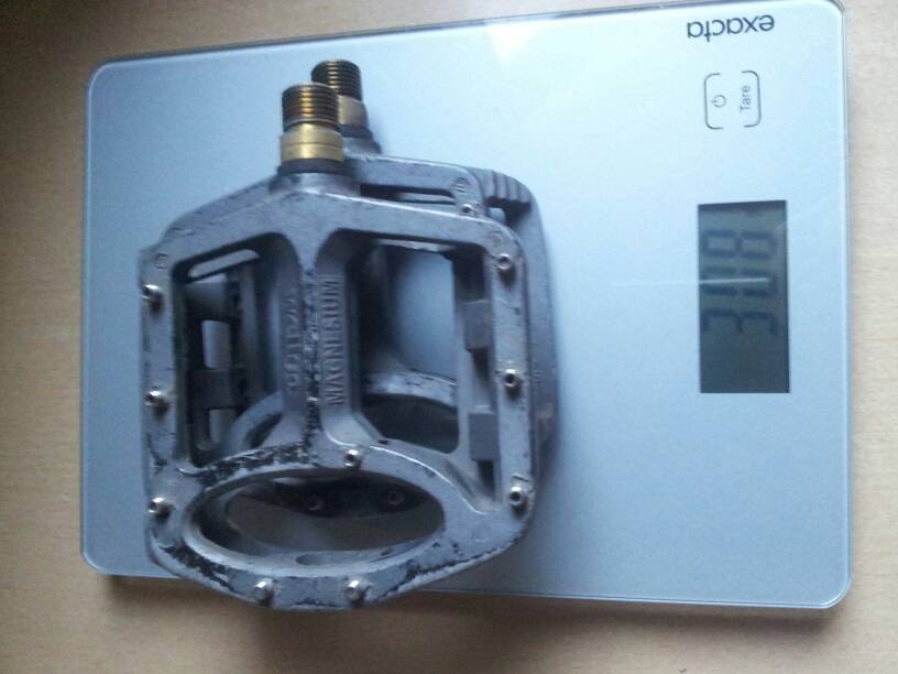

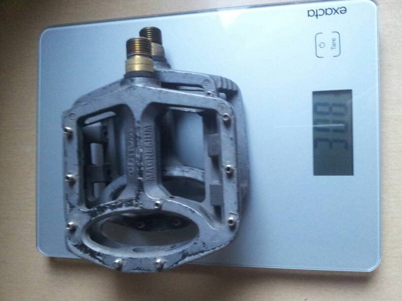

Die Wellgo MG1 mit Titanachse. Super Pedale! Leicht, robust und standfest.
Avid SD SL, bringen gegenüber der einfacheren Avid FR5 aber keinen großen Unterschied.

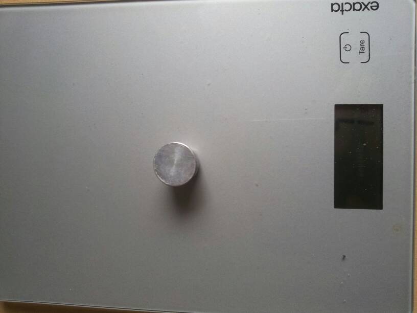

Lenkerstopfen, Alu
Lenkerstopfen, Alu

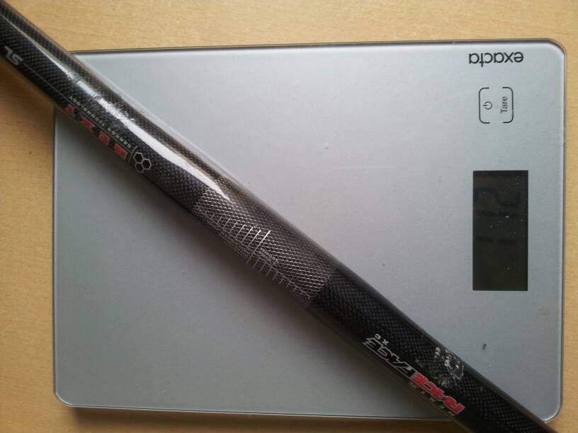

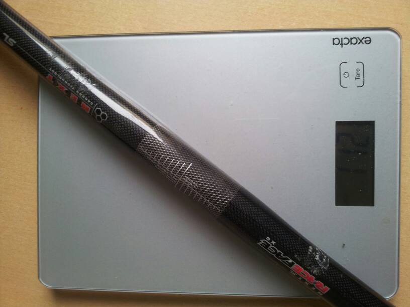

Carbonlenker, 98g ohne Alustopfen!

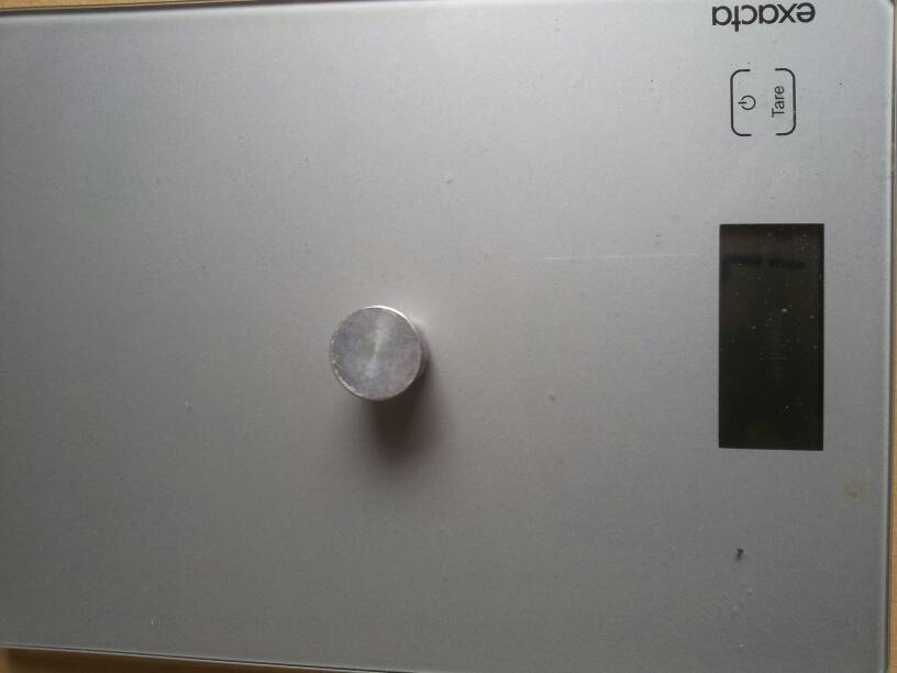

Airozine Keramiklager, ultraleicht.

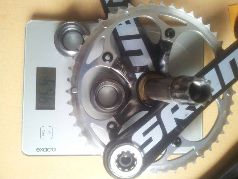

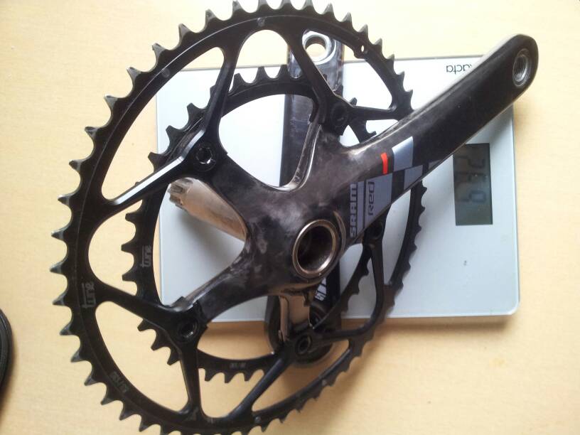

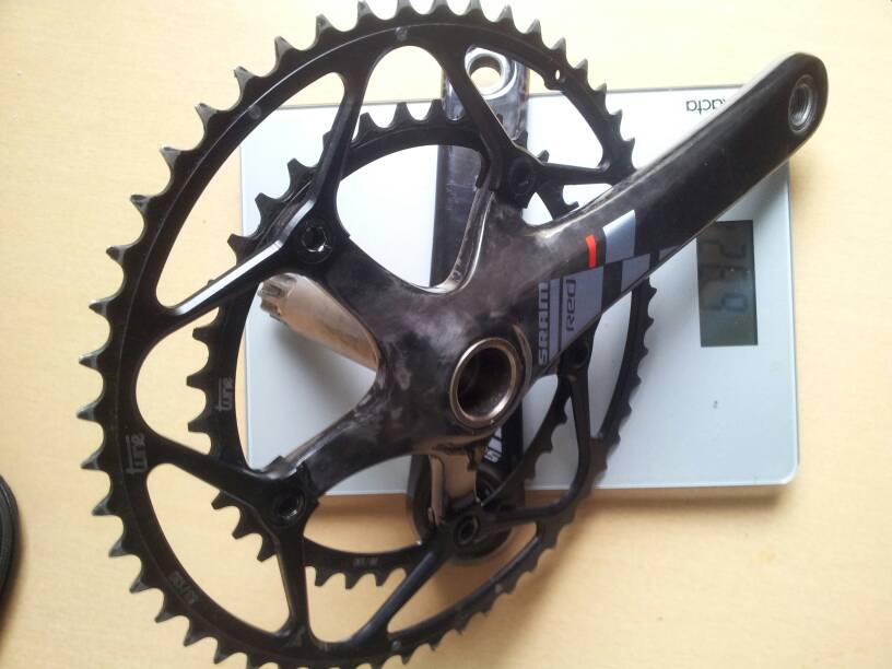

SRAM Red Kurbel
SRAM Red Kurbel

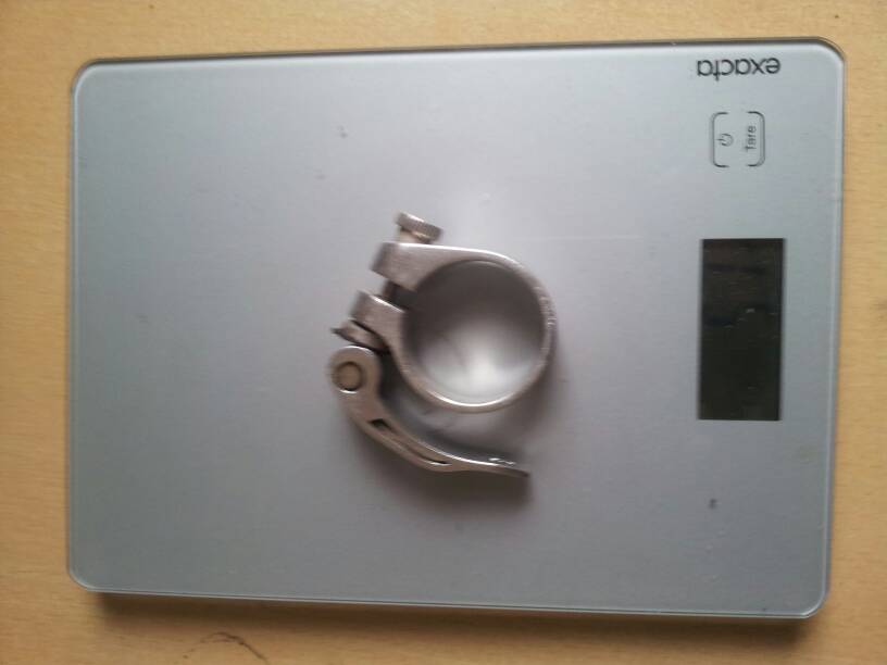

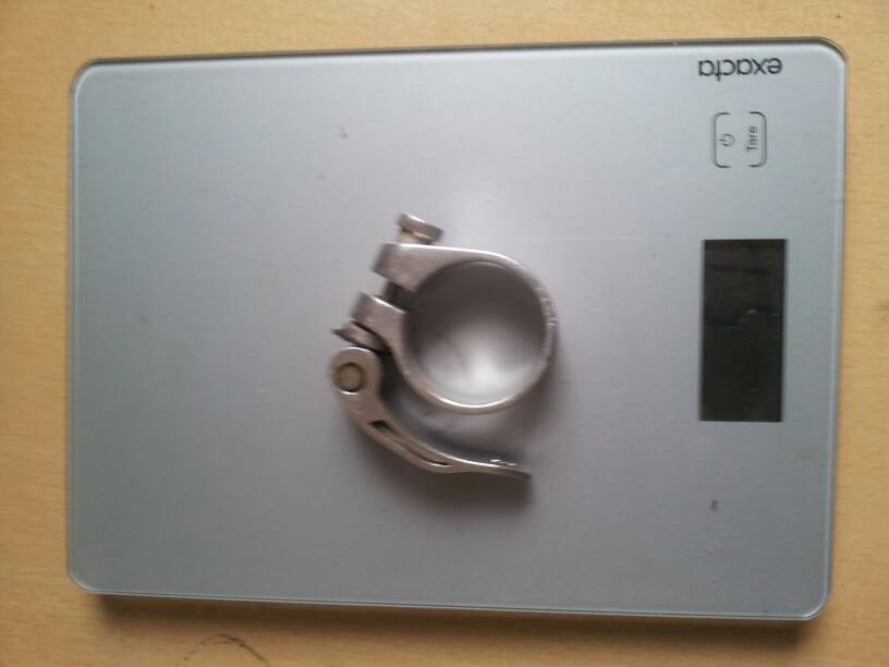

Sattelklemme, das geht sicher leichter...

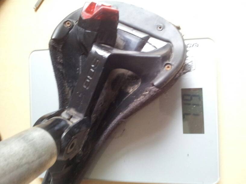

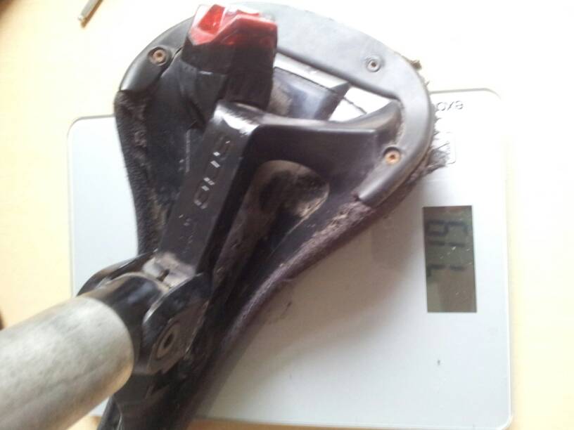

SDG I-Beam Stütze + Flex Air Sattel, ups + Batterielicht, vergessen abzubauen. Jedenfalls akzeptabel vom Gewicht und sehr guter im Sitzkomfort.

Lenker und ganz besonders die Kurbel sind lecker.
Da sind sogar Tune Kettenblätter dran. Hot!

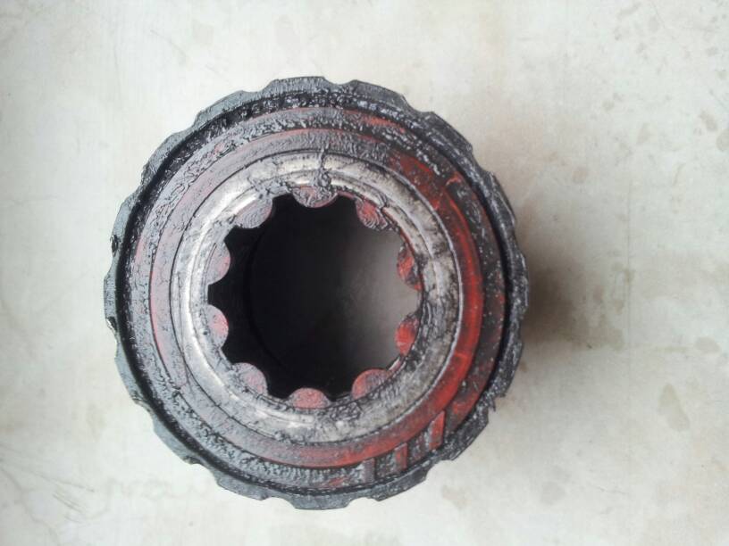

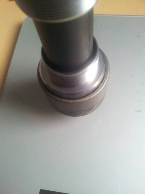

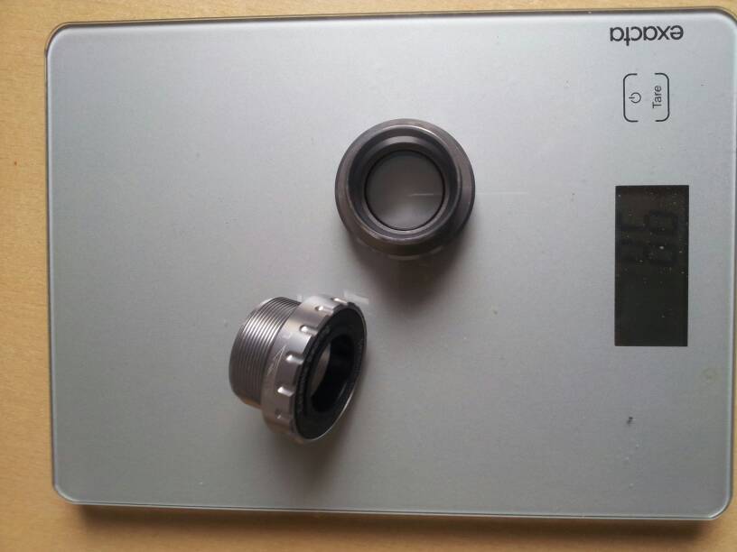

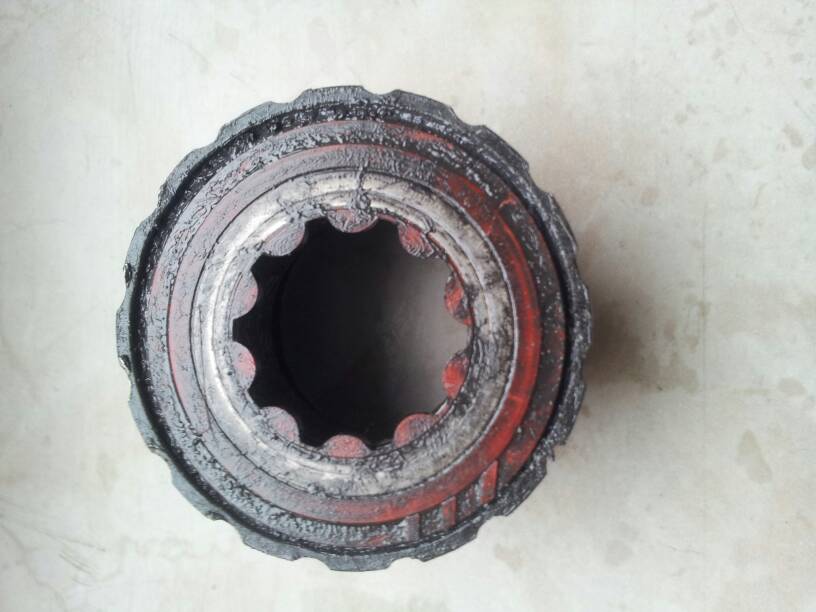

Ja die Kurbel war ein Lustkauf. Leider war das Lager dazu ohne Dichtung, siehe Bild. Lenker ist unter 100g ohne die Alu-Stopfen, krass leicht. Gefällt mir mit den KCNC griffen richtig gut.
Das 85g Keramiklager ist aber auch leckeres Teil. Schade dass ich den Bremshebel kaputt gemacht habe, sonst wäre es schon fahrtauglich. Mal überlegen, was ich da jetzt einbaue.
Lager, das an der SRAM Red verbaut war, keine Dichtung!

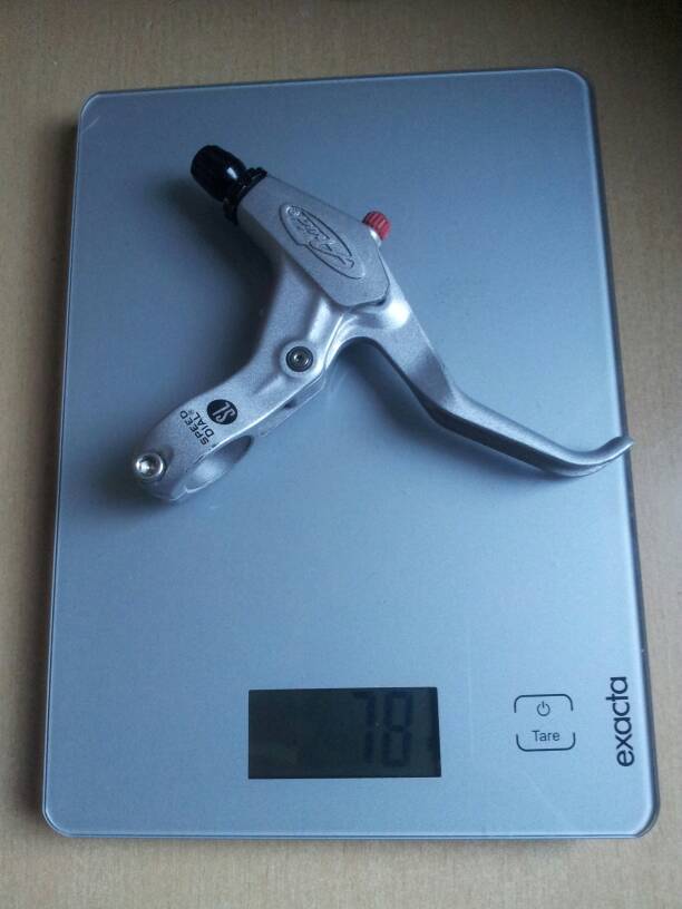

Sorry, nicht vom Bremshebel, sondern vom Arm, der Pin an der Feder ist abgebrochen, das geht leider schnell.
Bräuchte ich jetzt nen Feder Kit.

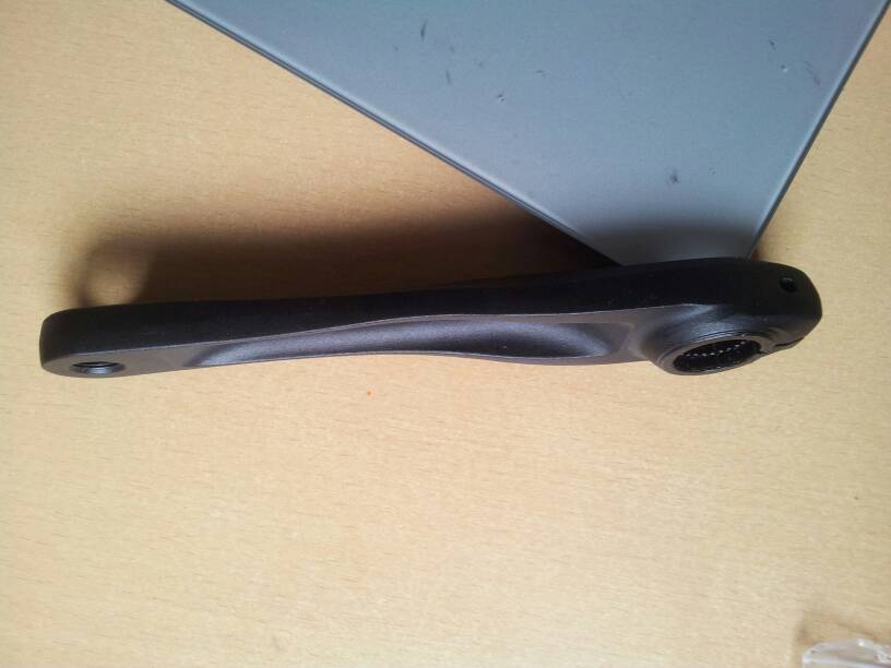

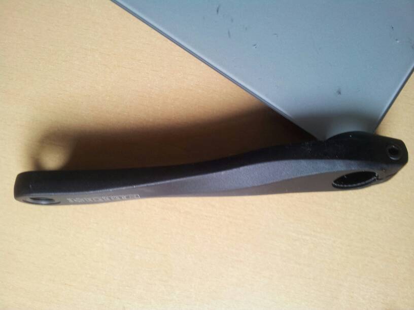

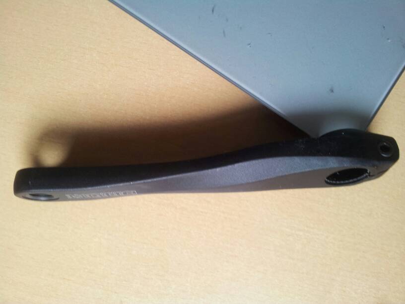

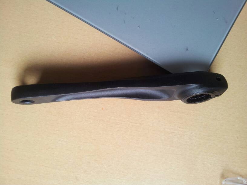

Schon beim Aufsteigen fiel mir auf, wie weich die Die SHUN Kurbelarme sind, und war dann promt schon nach dem ersten Antreten krumm :shock:
Offensichtlich Schrott. Weiß auch nicht, warum ich das Teil gekauft hab. Nun hat man mit ebay Käufen ein Problem, mal schaun was da geht.
Ist mir auf jeden Fall ne Lehre.

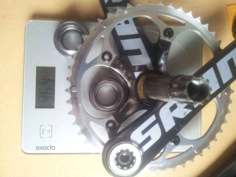

Die SRAM Kurbel passt nicht in das Lager.
Folgt also noch Lagertausch.

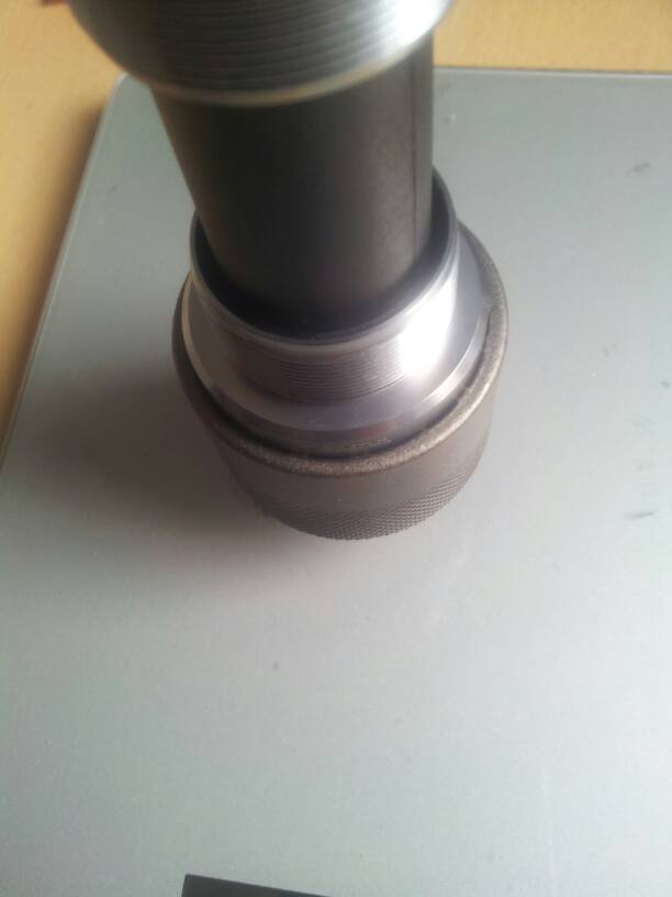

Das Kurbellager-Tool hab ich leider noch nicht da.

Defekter Bremsarm, verbogene Kurbel. Shit.

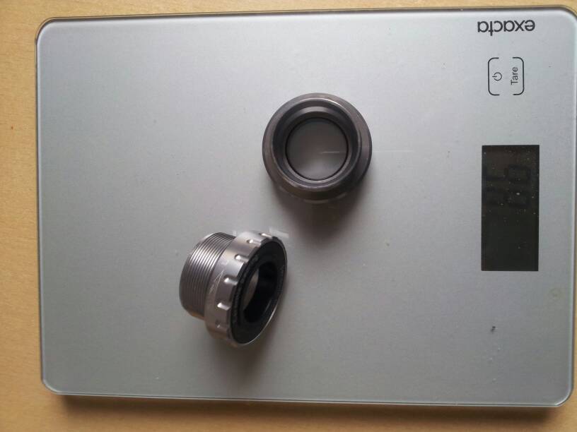

Aber die SRAM jetzt unter 700g komplett!
SRAM Red komplett mit 49 Kettenblatt und Keramiklager - unter 700g!
Keramiklager passt genau rein
Lager-Tool, "Werkstattqualität" - ich kann die solide Bauform bestätigen
verbogene SHUN Kurbel mit Torsion ..
..und von der anderen Seite. Tritt sich wie in Gummi. Eigentlich nicht mal was für Kinderrad.
Avid Brakearm, Konterstift rausgebrochen. Schade.

Ah, du meinst diesn Pin. Glaube das ganze Teil ist eingepresst!? Solch eine Feder (nebendran) würde wohl nicht weiterhelfen? Die werden bei Billigbremsen verbaut.
Das mit der Kurbel ist schon erstaunlich. Oder du hast tatsächlich einen kräftigen Tritt, ist ja nicht die erste Kurbel, die du zertreten hast :P

Für die Ultimate gibt es Ersatz, bei den darunter liegenden Modellen wohl kaum. Würde sich wahrscheinlich auch nicht lohnen.
http://www.tnc-hamburg.com/TNC-Shop/Bre ... 23844.html
