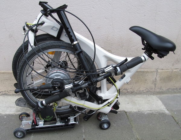

Harry hat geschrieben:Meine Abneigung gegen Birdy ist darin begründet, dass ich im Gegensatz zu anderen Falträdern, das Birdy noch nie gefaltet gesehen habe. V.a. in einer recht vollen S-Bahn krieg ich Herpes, wenn ich das ungefaltete Birdy und den dazugehörigen Fahrer sehe.
Komisch, dafür fährt man doch ein Faltrad, muß ich wohl die Ausnahme sein.
Birdy gefaltet
Birdy gefaltet
Re: Verschleiß und Haltbarkeit
@Cruisen: die meisten falten das Brommi aber nur hinten unter. Ich falte mein Dahon auch nur in den "Quick fold". Das reich im ÖPNV ja meistens. Beim ständigen Umsteigen ist das komplett Falten und dann so ein klapperiges Paket tragen wirklich nicht ideal.
Und daher hast Du Dir ja so eine Schiebehilfe kostruiert, dann geht es halbwegs.
Für komplizierte Umsteigesituationen kommt man so aber nicht weit und man muss auffalten.
Lässt sich alles machen, aber als Pendlerrad ist Birdy daher insgesamt nicht ganz so unpraktisch.
Wobei in der konfiguration ohne Gepäckträger mit schmalen Reifen und mit diesen Stützrollen aus dem Video müsste auch ein Quickfold gehen und platzsparend stehen bleiben sowie schiebbar sein. Oder?
Edit:
So wie hier finde ich richtig klasse.

Edit: @cruisen
Ich meins ja nicht böse und ganz bestimmt nicht gegen den Fahrer. Das sieht einfach nicht schön aus. Aber es hat bestimmt Spaß gemacht es auszubauen. Und dabei lernt man sein Faltrad ja auch zu schätzen und zu lieben. Es wäre nur nichts für mich.
