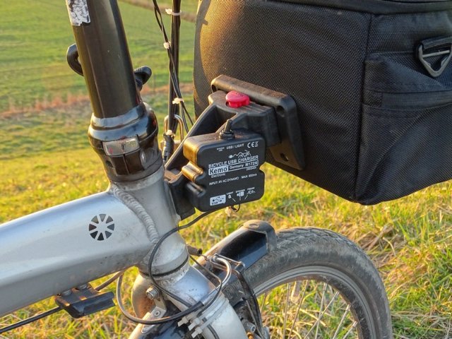

Da mir es bei mir bei meinen Langstreckenfahrten öfter mal knapp mit der Energieversorgung für Navi und Handy wir, versuche ich mir mal mit einem vom Dynamo betrieben USB Charger Abhilfe zu verschaffen. Heute habe ich mir deshalb ein KEMO 172N (relativ günstig zu bekommen) ans Rad geschraubt.
Leider sind die verfügbaren Powerbänke mittlerweile alle schlauer als ihre Besitzer und entscheiden selbst, welchem über USB angeschlossenem Gerät sie Strom zu Verfügung stellen und welchem nicht. Bei größeren Bänken ist der Betriebsstrom meines Navis einfach zu klein und sie schalten sich nach einigen Sekunden wieder aus (habe etliche ausprobiert). Die kleineren Bänke halten bei mir max. 9h-10h durch. Das reicht nicht einmal für 200 km. Daher nun der Schritt zur aktiven Ladeunterstützung meiner kleinen Powerbänke.
23.02.2019 (39900 km)
------------- USB Charger Kemo 172N zur Sicherstellung der Energieversorgung angebracht

CycoRacer hat geschrieben: Sa Feb 23, 2019 6:18 pm ... Heute habe ich mir deshalb ein KEMO 172N (relativ günstig zu bekommen) ans Rad geschraubt. ...
Das Ding ist ja riesig! Ich hab das bislang nur alleine auf Abbildungen gesehen und mir halb so groß vorgestellt.

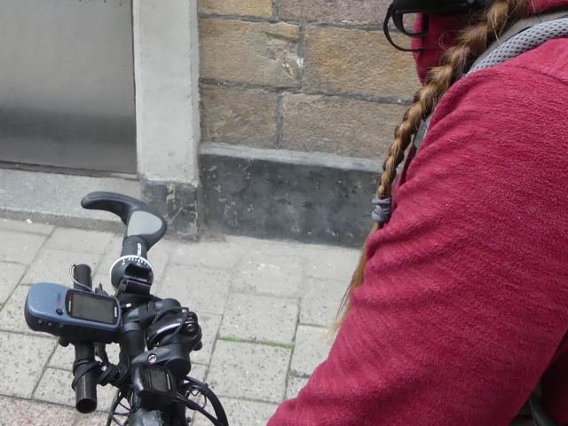

... ist der Betriebsstrom meines Navis einfach zu klein und sie schalten sich nach einigen Sekunden wieder aus ...
Das Garmin eTrex? Das Problem hatten wir letztes Jahr in Stockholm auch. Die Akkus im eTrex waren schon zu schlapp für die Displaybeleuchtung und es war dunkel. Die am Tern als Bar-Extender angebrachte Powerbank (hat zufällig den gleichen Durchmesser wie der Lenker) hat nicht mitgespielt. Eine weitere, andere Powerbank hat funktioniert. Ich meine, dass die Chips der Powerbanks mitunter eine manuelle Aktivierung bieten. Das ist aber in der Beschaltung nicht benutzt.
Letztendlich haben wir den Rückweg dank meines als Backup mitgenommenen KFZ-Navis gefunden. Das Garmin hat mir zu schwachsinnig navigiert.

Das Gehäuse für den USB-Regler ist sehr klobig und es ist viel Luft darin verbaut. Allerdings kostet er auch nur ca. 20 Euro. Das gibt es schönere Lösungen ab 60 Euro audwärts. Dort, wo ich ihn angebracht habe, stört er mich erst einmal nicht. Ich habe noch größere Teile vom Gehäuse abgesägt. Eigentlich ist das Teil zur Montage an der runden Lenkerstange vorgesehen.
Allerdings habe ich mit diesem Teil nun einen Ebike-Look, der bei meinen Rennen vielleicht zu einigen Diskussionen führen kann. Dieser Mammut-Regler in Verbindung mit meinem Billigriesennabendynamo, der schon fast die Größe eines modernen Ebike-Antriebes hat und dann die große Lenkertasche, die genügend Platz für ein Akkupack bieten würde, lassen bei vielen kritischen Beobachtern wahrscheinlich keinen anderen Schluss mehr zu. :mrgreen:

Keine Ahnung. Die Bänke verhalten sich ja nicht gleich; die Garmins u.U. auch nicht (hab ein Legend und Du, glaube ich, ein Vista). Bei meinem Garmin vermute ich, dass bis zu einer gewissen Eingangsspannung überhaupt keine ohmsche Verbindung an der Versorgung ist. Das könnte irgendeine blöde spannungsabhängige Eingangs-Schutzschaltung sein. Deshalb merkt meine Powerbank im deaktivierten Zustand nicht, dass da was angeschlossen wurde. Wenn sie vorher schon lief, bleibt sie mit dem Garmin ja an. Ist bei Dir mit Powerbank die Beleuchtung am Garmin an?
Mit Adressen navigiere ich übrigens auch nicht. Das ist furchbar umständlich. Aber zum Campingplatz zurück über POI-Suche geht ja auch. Meist navigiere ich mit Luftlinie, das war mir in Stockholm ohne Tageslicht aber zu riskant, weil man zu leicht irgendwo landet, wo es nicht mehr weiter geht. Erschwerend kam noch hinzu, dass das Garmin am Falter war, den meine Freundin fuhr und sie mit dem Garmin nicht gut klar kam. Am großen Rad hatte ich keinen Halter dafür. Das KFZ-Navi passte jedoch in die Kartenhülle der Lenkertasche und hatte zum Glück einen neuen Akku mit gerade genug Ausdauer. Das hat uns den Ar... gerettet. Wir haben die Räder am Camper einfach auf den Rasen gelegt. In der Nacht im Regen ist die Powerbank noch abgesoffen, hat das aber überlebt.
