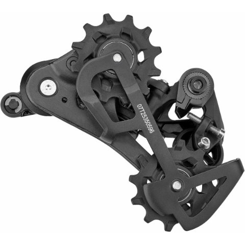

Habe mittlerweile eine (hoffentlich) brauchbare Lösung gefunden. Bei SRAM hat der mittellange Käfig 75mm. Da sieht der Käfig auch etwas anders aus:
die obere Schaltrolle ist weiter entfernt vom Drehpunkt als Shimano.
