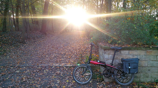

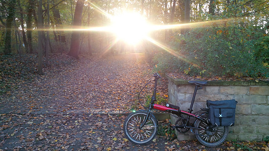

Hallo, zusammen!
Die ersten fast drei Wochen, seit ich das Faltrad da habe und auch ungefähr so lange ohne das Auto (unmittelbar danach verkauft) auskomme, bereue ich den Schritt überhaupt nicht. Vielmehr empfinde ich ein weiteres Maß an gewonnener Freiheit und ebenso ein Stück mehr Selbstbestimmung, da bewusster Verzicht für mehr Ausgeglichenheit sorgt. So jedenfalls mein Empfinden.
Hier ist also nun mein treuer Begleiter, auch bei schlechtem Wetter und mit weiteren Taschen ebenso ein Helfer beim Einkauf an Lebensmitteln. :)
Schöne faltradfreudige Grüße,
Zauberfaltrad
