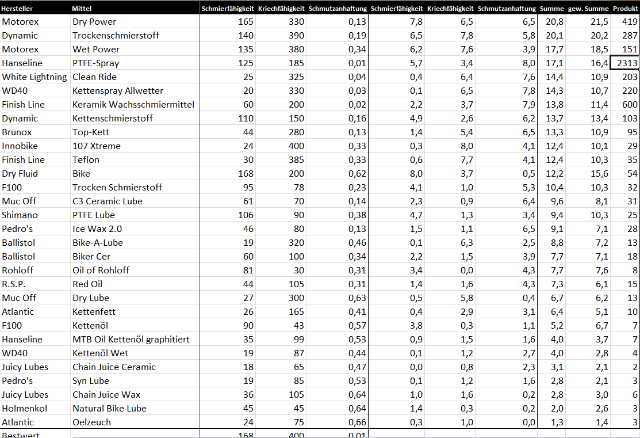

Ich habe mir die Mühe gemacht:
Die dritte bis fünfte Spalte zeigt die von mir aus den Säulengrafiken der BIKE abgelesenen Werte. Spalten sechs bis acht vergeben dafür Punkte, so ähnlich wie Trekkingbike das gemacht hat. In meinem Fall allerdings rein objektiv, d.h. das Mittel mit dem jeweils schlechtesten Wert bekam 0, das beste 8 Punkte, jeweils auf eine Nachkommastelle gerundet. In der neunten Spalte findet Ihr die Punktesumme, nach der ich auch sortiert habe, d.h. das beste Mittel steht zuoberst.
Wenn man die Kriterien anders gewichtet, z.B. Schmierfähigkeit 50%, Kriechfähigkeit 30% und Schmutzanhaftung 20%, kommt die gewichtete Summe in Spalte 10 heraus. Die Reihenfolge ist weitgehend, aber nicht ganz identisch wie ohne Gewichtung.
Der PTFE-Spray von Hanseline landet zwar in beiden Fällen auf dem vierten Platz, bleibt aber mein Favorit. Warum? Weil er den höchsten Wert in der letzten Spalte hat. Da habe ich die Schmier- und die Kriechfähigkeit miteinander multipliziert und durch die Schmutzanhaftung und durch 1000 dividiert. D.h. ein z.B. 10% schlechterer Wert in einer Kategorie kann durch einen 11,11% höheren in einer anderen ausgeglichen werden.

Schönen Dank@Raffineur, für die Arbeit und Mühe mit der Tabelle. Die Aussage nach Spalte 11 geht nun mal gar nicht. Denn da werden die Werte nach Spalte 4 mit denen aus Spalte 5 multipliziert, dann das Produkt durch Werte aus Spalte 6 geteilt (willkürlich :roll: ), und schlußendlich nochmal durch 1000 geteilt (willkürlich :roll: ). Da fragt man sich schon, was dieser Scherz soll :roll: :mrgreen: :roll:
Es geht bei der Auswertung nur so, daß man die Ergebnisse normiert (ZB auf 100 %) und für eine Vergleichbarkeit eine Gewichtung (Zb 70 % Bruggerwert, je 15 % die Restlichen) vornimmt, und am Ende dann eine Punktzahl als Kriterion berechnet.
Zusätzlich würde ich gewisse K.O.-Kriterien einführen:
- Alle Werte nach Brugger unter 100 [N/mm²] fallen raus
- Alle Werte mit den Zusätzen "Trocken-Spray-Wachs-PTFE" fallen raus
Dann bleiben nur Dynamic Kettenschmierstoff und Motorex Wet Power übrig.
Da hat man dann die freie Auswahl.

Das Problem mit der Addition, selbst wenn sie gewichtet ist, liegt darin, daß die Werte der verschiedenen Kriterien so nicht direkt miteinander verglichen werden können. Das klappt nur mit den Punkt-Operationen. Bei Schmier- und Kriechfähigkeit (Spalten 3 und 4) sind höhere Werte besser, deshalb Multiplikation. Bei der Schmutzanhaftung (Spalte 5) ist weniger besser, deshalb Division. Da ist nichts willkürlich, sondern ich habe direkt die Meßwerte verwendet (abgesehen von möglichen geringfügigen Abweichungen beim Ablesen). Willkürlich ist hingegen jegliche Gewichtung bei der Addition der Spalten 6 bis 8.
Als Gedankenexperiment stellen wir uns zwei Mittel vor, die bei zwei Kriterien genau gleich abschneiden. Nur beim dritten ist das eine doppelt so gut wie das andere. In Spalte 11 hätte es demzufolge einen doppelt so hohen Wert. Oder ein anderes: Mittel A und B schmieren gleich gut. A kriecht doppelt so gut wie B, dafür bleibt bei diesem nur halb soviel Schmodder hängen. Beide hätten denselben Wert in Spalte 11. Die zusätzliche Division durch 1000 könnte man sich sparen. Die dient nur der Übersichtlichkeit. Man kann die Meßwerte natürlich auch von 0 bis 100 normieren und dann miteinander multiplikativ verknüpfen. Das Ergebnis wäre dasselbe.
Das ganze ist ja nur ein Tool. Jeder kann seine eigenen Kriterien festlegen und danach entscheiden, ob quanti- oder qualitativ. Ich schätze mal, die meisten Radler, wenn sie nicht zu faul sind zum Schmieren, nehmen das Erstbeste, das ihr freundlicher Händler ihnen empfiehlt, oder das Billigste, das der Baumarkt anbietet. Einige Freaks sollen sogar Kettensägenöl verwenden ;) Alles wie gesagt immer noch besser als gar nichts.
