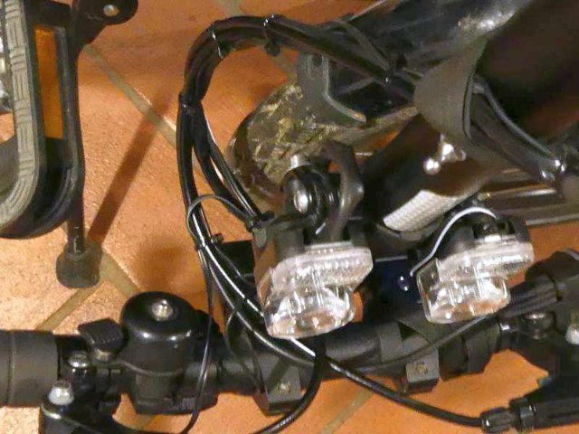

Ich konnte es einfach nicht lassen und musste mal prüfen, ob es denn gehen würde (Flexpipes waren inzwischen dran). Als ich festgestellt habe, dass die Bowdenzüge theoretisch lang genug sind, war es praktisch schon fast fertig. Ca. 20 geopferte Kabelbinder später war es ganz fertig. Die Fixierung an der Lenksäule habe ich erst mal mit einem Klettkabelbinder gemacht.
Zwei Kleinigkeiten sind minimal schlechter:
Die hintere Bremse hat einen weicheren Druckpunkt als vorher (vorne ist es gleich geblieben).
Das Lätzchen am Faltgelenk der Lenksäule muss ich an dem Bündel vorbeifummeln.
Ansonsten (nach meiner Prio sortiert):
Der riesige Bowdenzug-Bogen im gefalteten Zustand ist verschwunden.
Der Scheinwerfer hat jetzt völlig freie Sicht (vorher hat er gegen die Bowdenzüge geleuchtet).
Die Strippen für Licht und Tacho sind "länger" geworden und liegen nun nirgens mehr gequält bzw. gefährdet.
Die vordere Bremspipe scheuert nicht mehr an der Gabel.
Gepäck vorne (hab ich nicht) käme nicht mehr mit den Zügen in Konflikt.
Was jetzt nicht mehr geht:
Bremszüge rechts/links mal eben tauschen, falls Gäste mit dem Rad fahren wollen, denen es wichtig wäre, dass es "richtig" ist. Bei mir ist rechts vorne und links hinten. Bislang hab ich das nicht gebraucht und wenn es unbedingt sein müsste, könnte ich einige Kabelbinder opfern und das doch hinfrickeln.
Fotos kann ich bei Interesse nachliefern. Es sieht aber eigentlich wie bei Motte aus.
Jetzt aber
Ganz zufrieden war ich doch noch nicht.
Manchmal hat sich das Bündel beim Falten unter dem Faltgelenk der Lenksäule verklemmt. Nun sind die hinteren Züge rechts an der Lenksäule entlang gelegt, wie es die aktuellen Tern-Modelle auch haben.

Interessant, so hat jedes Exemplar seine Eigenheiten. Die weite Schelle hatte ich auch schon überlegt. Ob es das zuverlässig gebracht hätte, bezweifel ich. Testweise hatte ich den Klettkabelbinder mal weggelassen. Hat trotzdem manchmal geklemmt. So wie es jetzt liegt, klemmt da nichts mehr. Das mit dem Lack habe ich auch schon bemerkt und mir Lackschutzfolie besorgt. An der Gabel ist der Lack schon durchgescheuert. Letztendlich kratzt mich das nicht, weil ich mich früher oder später sowieso von der Originalfarbe verabschieden werde.
Mir ist echt ein Rätsel, wieso diese Zugverlegung noch nicht bei Tern angekommen ist. Ob die dafür an Lösch zahlen müssten?

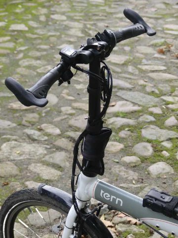

So sieht das Päckchen jetzt aus:

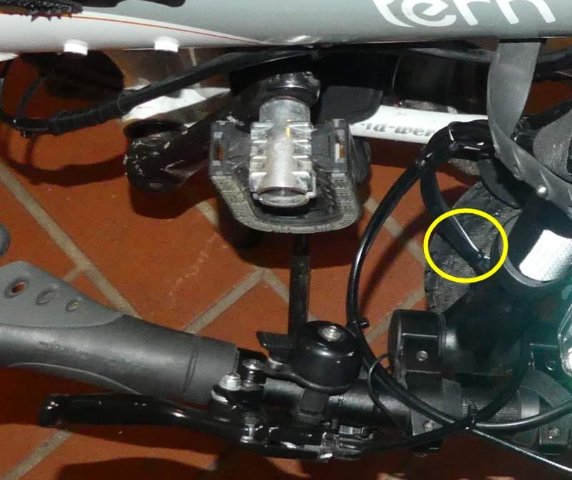

Der Bowdenzug scheuerte noch
Der Bowdenzug des linken Bremsgriffs scheuerte beim Hinterherziehen des gefalteten Rads am Vorderrad:
Der Bowdenzug liegt jetzt auch links an der Säule. Jetzt passt alles. Ich hatte befürchtet, dass der Bogen links zu eng wird und ich z.B. mit einer Flexpipe tricksen müsste. Passt aber auch direkt, obwohl mein Lenker sogar auf beiden Seiten 20mm gekürzt ist.
Motte, ist das bei Dir nicht so, dass der Zug am Reifen anliegt?

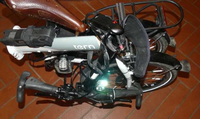

Bei der Gelegenheit hab ich mir gleich noch einen zweiten Scheinwerfer als zuschaltbares Fernlicht an die Säule gebaut. Gestern abend auf der unbeleuchteten Landstraße hätte ich mehr Licht gebraucht, um die Rehe ein paar Sekunden eher zu entdecken. Zwei mal im Abstand von wenigen Kilometern haben diese Biester mich ordentlich erschreckt, als sie direkt vor mir über die Straße gehuscht sind.

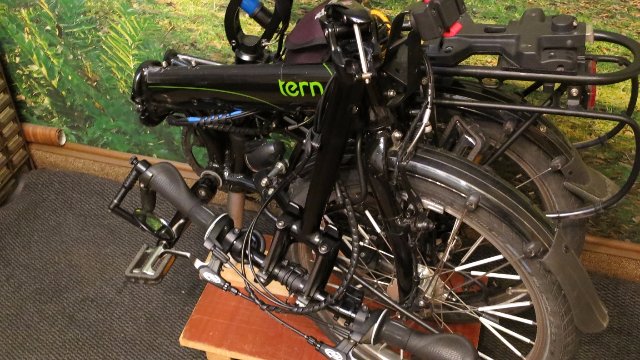

so muss das:

Alles klar! Deine Bögen liegen seitlich, meine nach hinten links. So bleibt das jetzt. Passt ja.

Die originalen Biologic-Griffe waren mir zu klein, zu weich und sie verdrehten sich zu leicht. Ankleben war für mich keine Option. Nun habe ich auf Ergon GP3-L umgerüstet. Die Griffe passten ohne großes Gebastel an den gekürzten Lenker.

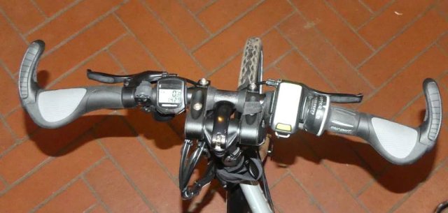

Zuschaltbares Fernlicht:
Mittlerweile bin ich einige Strecken nachts gefahren und erfreue mich jedes Mal an der neuen Fernsicht. Und an der Aufmerksamkeit der Schnarchnasen, die vergessen haben, abzublenden. :mrgreen:
