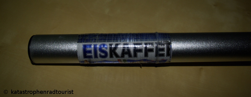

ich habe mich für die "billigere" Variante der Stattelstütze entschieden. Auch wenn Tims Version besser ist. Ausschlagebend war für mich der Preis.
Da ich ja ein Discounterrad fahre möchte ich auch mit den Zubehörteilen nach "Low-Cost" verfahren. Zudem hätte Tims Sattelstütze in schwarz ein bisschen die Optik gestört.
Heute ist sie dann angekommen die Dahon-Sattelstütze. Schickes Teil. Matt-silber. Passt perfekt zur Lenkstange. Soweit so schön.
Weniger schön ist, dass die Sattelstange leider doch zu "dünn" ist. Dabei ist das Teil genau das was ich will. Dann habe ich versucht die Stütze inkl. Reduzierhülle in das Sattelrohr zu pressen. Resultat: Es ging zwar vorwärts aber ich brach den Fixiernippel der Reduzierhülse ab. Ärgerlich.
Die fast einzige Möglichkeit die ich jetzt noch sehe:
Eine Art Reduzierhülle selbst herstellen nur mit dünnerer Wandstärke. Wobei das schwierig werden könnte. Eine andere Sattelklemme wird meiner Meinung nach nicht viel bringen, da auch bei der jetzigen Sattelstütze eine maximale Klemmung trotzdem noch ungenügend war.
Falls ihr noch andere Ideen habt, bin ich sehr interessiert an Alternativen.
Danke!

ich habe mein Sattelstützenproblem etwas unorthodox gelöst.
Nachdem ich sehr viele Radläden abgeklappert habe, in der Hoffnung doch noch eine andere Reduzierhülse zu bekommen, oder eine passende Sattelstütze. Leider überall vergeblich. Ein Abdrehen der Stattelstütze wäre zwar auch möglich gewesen, hätte aber die Wandstärke vermindert und den schicken Matteffekt zerstört. Nachdem mir dann ein netter Fahrradladenbesitzer und Schrauber zu einer Coladose rieten, war ich zunächst skeptisch. Aber nichts zu verlieren. Also eine Dose Eiskaffee erworben (Wert 59 ct) und ca. eine halbe Rolle Tesafilm. Nach 20 km teilweise über Kopfsteinpflaster hat sich die Stütze noch keinen Millimeter bewegt.
Mir ist natürlich bewusst, dass es sich hier um eine Quick & Dirty Lösung handelt und auch das Thema Sicherheit evtl. zu kurz kommt. Aber: Ich kann endlich in der optimalen Position sitzen. Herrliches Gefühl! Ich hoffe das bleibt auch noch so. Langzeittest folgt.
Einen Kompromiss musste ich allerdings eingehen: Die Sattelstütze lässt sich jetzt nicht mehr versenken. Aber mir ist eine feste Klemmung wichtiger als ein kleines Staumaß. Und sollte sich ein Bahnbediensteter/Busfahrer etc. tatsächlich mal darüber monieren, kann ich die Sattelstütze immer noch abbauen.
