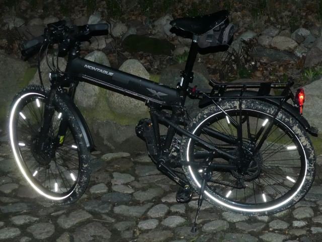

Re: Paratrooper Pro
So, Änderungen sind durchgeführt:
-Sattel Brooks B17
-Reifen Schwalbe Smart Sam 54-559 Raceguard Reflex
-Lenker 9° und auf 530 mm gekürzt (der Originale war mir zu gerade und zu ausladend)
Insgesamt ist das Rad jetzt einen Hauch leichter.

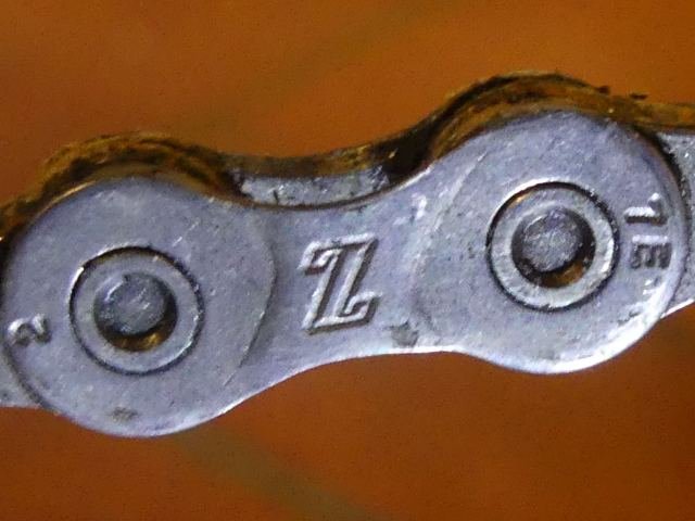

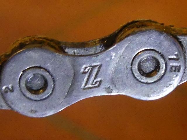

Besten Dank für die Hinweise!
Von den Maßen her ist es tatsächlich eine 9-fach-Kette. Die Beschriftung ist allerdings seltsam:
"7E" und "2"
auf anderen Gliedern steht:
"SUPER" und "NARROW"
"KMC" und "KMC"
Das passt alles zu keiner der Ketten, die ich eben auf die Schnelle bei KMC gefunden habe. :-/
Re: Paratrooper Pro
Guck mal in diese Liste
https://indd.adobe.com/view/7db11188-c8 ... 038a8cb316
- die sieht der Z 8 Silber/ Grau ähnlich.
hier kann man sie genau betrachten, wenn man sie anklickt.
http://www.kmcchain.eu/chain-touring_city
Das klingt dann nach einer 8 fach Kette - denn "Z" Ketten gibt es ab 9 fach (zumindest 2019) nicht mehr.
Ich würde aber was ganz anderes zunächst kontrollieren. Die Einstellung der Schaltung und ob der Zug irgendwo ne Kerbe oder einen Knick hat.
Gescheite Einstellanleitung findet man bei Fahrradworkshop Sprockhövel. Alles was nach "Hab ich doch schon geprüft" klingt vergessen und pingelig wie ein preußischer Postbeamter streng nach Anleitung noch einmal neu einstellen.
https://www.fahrrad-workshop-sprockhoev ... rkshop.htm
meist ist der Fehler dann beseitigt.
Re: Paratrooper Pro
Danke!
Motte hat geschrieben: ↑Di Jan 08, 2019 8:45 pm ...
Ja, aber nur ähnlich.
Ich hab nochmal anders gesucht und sie gefunden: es ist eine uralte 9-gang KMC Z99.
Brauchbare Erfahrungsberichte hab ich dazu leider nicht gefunden. Falls es die rostfreie Variante ist, bekäme sie u.U. noch eine zweite Chance an meinem Rad mit Nabenschaltung.
Die Einstellerei hab ich am Tern im Prinzip genauso gemacht wie im verlinkten Rezept. Hat ja auch prima geklappt. Unabbhängig davon, ob die Endanschläge stimmen oder nicht, muss sie um das mittlere Ritzel herum sauber rauf- und runterschalten. Und selbst das wollte sie einfach nicht tun.
Vielleicht stimmt wirklich irgendetwas anderes nicht. Muss ich nochmal suchen. Aufgefallen ist mir schon der für meinen Geschmack zu große Abstand zwischen Schaltröllchen und Ritzelpaket. Ob es daran liegt, kann ich noch nicht einschätzen.
