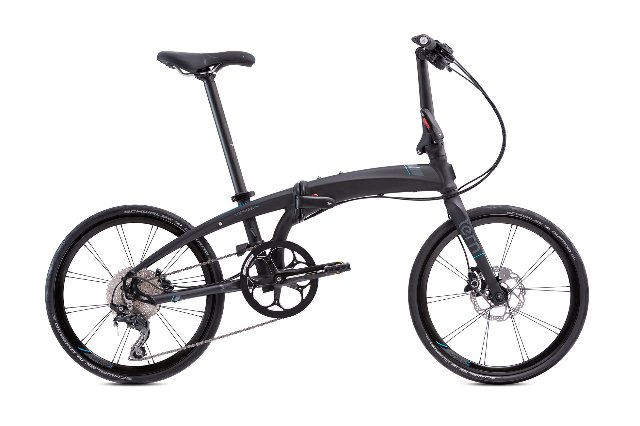

@ Pibach
Danke,hab bei Velowerk noch mal nachgesehen,stimmt...
von wo nach wo soll ich denn die Lenksäule messen ?
Re: Tern Verge P10
Abstand Steuerrohr Oberkante zu Lenkermitte. Ebenso Höhe der Gabelkrone, also Achsmitte zu Steuerrohr Unterkante.
Ich hab aber kein Verge. Aber evtl. könnten andere Tern User ihres mal gegenmessen.
Ich gehe davon aus, dass Tern keine neuen Lenksäulen hat, das wäre betriebswirtschaftlich aufwändig. D.h. der Lenker kommt bei den 451er Modellen dann wahrscheinlich höher.

Lenksäule hat etwa 300 mm (blöd zu messen)
Höhe Gabelkrone 100 mm
Achsmitte-Steuerrohr Unterkante 326 mm
Lenkerhöhe liegt bei mir bei 957 mm-Vro eher sportlich ca. 5 Grad up..

Ich bin grad etwas verwirrt bzw frustriert da ich auf der Tern Germany Homepage Fotos vom P10 gesehen habe
wo der Rahmenhinterbau anders konstruiert scheint und vor allem ein Umwerfer Directmount und eine Anschraubgewinde für eine Umlenkrolle vorhanden ist.
Meins hat das beides nicht! Ich überleg ja grade wie ich auf 2 x11 umbauen kann und dann das!
Können mir evtl. P10 Besitzer bestätigen ob ihr Rahmen die Möglichkeit hat oder nicht?
Bitte ,Danke

Es gibt jedenfalls Umwerfer Schellen z.B. von GUB oder PDC siehe hier

Umwerferschelle ist schon bestellt....
Nur wie ich den Zuganschlag lösen soll bzw ob toppull oder downpull Umwerfer ist mir noch nicht ganz klar.
Gebastelt krieg ich ja alles hin,aber ich will eine saubere,verlässliche Lösung.Da wären die laut Foto vorhandenen Anschweißteile schon nett gewesen...
