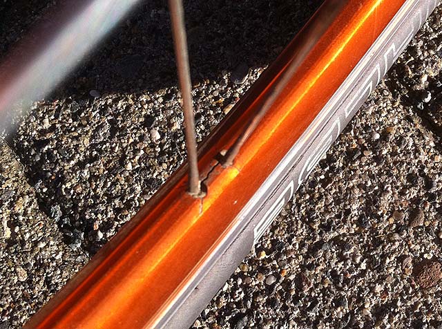

@Pibach - so sieht der Bruch zwischen den Speichen aus, siehe Anhang (btw - wer hat sich denn die besch... Bildrestriktionen ausgedacht?! :?: ) ...
Bis zur neuen Felge bleibt's auf rohen Eiern.

Ja mach das, die neue Felge würde konstruktionsbedingt an der gleichen Stelle brechen. Das kommt davon wenn Marketing- und Designabteilung konstruieren.

dersec hat geschrieben:Bis zur neuen Felge bleibt's auf rohen Eiern.
Ganz ernsthaft: Du solltest nicht damit fahren, ein plötzlich blockierendes Hinterrad ist nicht spaßig.
Zu deinem Bild: :shock: Die speichenlöcher sind viel zu groß (oder täuscht das, weil es schon aufgerissen ist?). Und seh ich da Rost an den Speichen?

Nee ... ist kein Rost nicht - Winterschmulch - hab anderes vor, als täglich hinterherzupolieren :)
Fahren werde ich das trotzdem noch. Schlimmer als gebrochene Speichen oder gebrochene Sattelstütze oder plötzlich offene Mittelklemmung kann's nicht werden :o
Die Löcher sehen nur durch den "Aufriß" bedingt größer aus, denke ich. Mir fehlt allerdings auch der unmittelbare Vergleich.

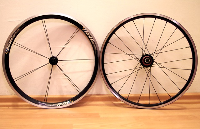

Spochträdern fürs Dash.
Vorn Rolf Prima, 14 Sapim Laser Speichen, ca. 400g.
Hinten Eigenbau, Kinlin Felge, Novatec Nabe, 24 Sapim Laser Speichen, Messingnippel, ca. 590 g.
Ein Test steht noch aus, da beim Vorderrad der Höhenschlag noch weg soll (Werkzeug ist noch nicht da) und auch das Felgenband noch fehlt.
