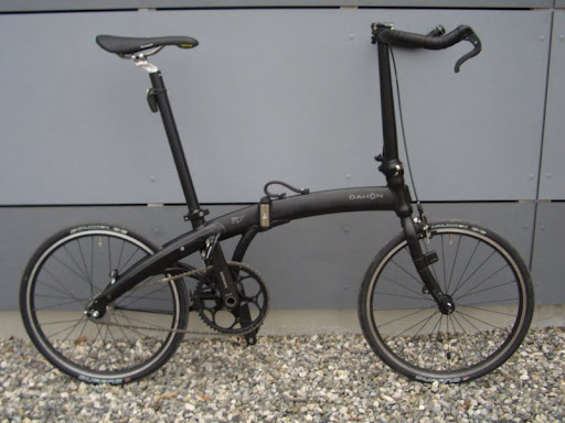

Servus,
ich hab an meinen Uno Due die Shimano A 530 montiert.
Siehe z.B. hier
http://www.bike-components.de/products/ ... A530-.html
Ist aber kein Faltpedal bzw. Quick Release, mir gings um Klick Pedal und Normal kombiniert.
Roman
Siehe z.B. hier
Roman

Vielen Dank für die schnelle Antwort.
Ich habe mich gerade für die Wellgo QRD-R119 entschieden. 226 g
http://cgi.ebay.de/ws/eBayISAPI.dll?Vie ... SA:DE:1123
Wo gibts eigentlich die kürzere Lenkerstange? Also nicht den Lenker selber, sondern das darunter. Merkt man die Aerodynamischere Sitzposition?
Hintergrund: ich werde das µ uno zum Triathlon verwenden und will dasselbe dafür noch etwas tunen.

Servus,
also ich habe diese Lenksäule verwendet (glaub ich
http://moobilo.de/dahon-lenksule-radius ... 33628.html
Die ist um einiges kürzer (ca. 10cm) kann zu Hause mal nachmessen.
Hier hast du den Vergleich
Die Lenksäule faltet nur auf die andere Seite, also im gefalteten Zustand liegt die Lenksäule dann nicht zwischen den Rahmenteilen sondern aussen. Allerdings kann man dafür die Rahmenteile enger zusammenlegen, man muss also die Gegenplatte am Vorderrad anders einstellen.
Roman
Roman

Daumen hoch, Roman!
Sehr schönes, aufgeräumtes Rad. Ich finde, Du solltest ihm noch einmal einen eigenen Thread widmen, und mal aufschreiben, was Du warum und wie gemacht hast.
Ich kann mir vorstellen, dass vor allem der Riemen-Umbau einige hier interessiert! Ich selbst finde ihn zum Beispiel höchst spannend! Leider wird man bei Gates selbst nicht so recht fündig...
Passende Fragen würde ich Dir dann dort stellen

welchen Lenker hast Du eigentlich verwendet?
- Beiträge: 152
- Registriert: Fr Nov 12, 2010 8:51 am
- Faltrad 1: Dahon Mu Uno Due
- Wohnort: Weilheim i. OB.Da
Leichtbau Tuning
Servus,
also Lenker hab ich diesen verwendet (38cm Breite)
http://cgi.ebay.de/ws/eBayISAPI.dll?Vie ... 0633972008
Mal sehen, ich muss nächste Woche zum "Kundendienst" in die Klinik wegen einiger "Tuningteile aus Titan", die ich letztes Jahr bekommen hab
Da könnte ich mich ggf. mal drüber machen und noch mal den Umbau explizit dokumentieren....
Roman
