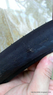

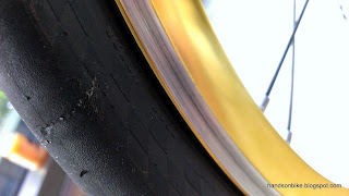

Was sagt man dazu? Hier hat jemand den Mantel mit einem Geldschein Repariert. Gefaltet und dazwischengelegt.
To my dismay, I found that the Kojak tire had a cut sidewall. Must have been caused by the tire riding through the stone minefield. Here is how it looks:
Looks like a small cut? Actually it is quite a serious cut, I can see my fingernails through the hole.
For this kind of punctures, the first thing to do is to somehow patch up the hole on the tire. The only thing that was available was a dollar note, which is strong enough to cover the cut and prevent the tube from protruding through the hole. Many thanks to Boo for the $2 note!
Re: 20" Reifen: Meinungen/Erfahrungen/Preise
Verfasst: Do Okt 25, 2012 4:42 pm
von Rone
Ich habe da auch schon einiges ausprobiert. Meiner Schwiegermutter haben sie mal beide nagelneuen Marathon Plus zerstochen - für Leute mit geringem Einkommen eine wirtschaftliche Katastrophe. Ein Normaler Flicken geht natürlich nicht, einfaches Gewebeband geht bei kleineren Schäden aber wunderbar. Notfalls halt ein Geldschein. Den bekommt man ja beim nächsten mal flicken wieder
