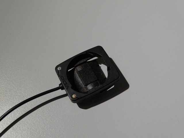

Der erste Batteriewechsel bei meinem VDO M1.1 Tachometer ist ein guter Anlass für einen ersten Erfahrungsbericht an dieser Stelle.
Den Tachometer hatte ich mir aus zwei Gründen zugelegt. Erstens, weil er erst nach 100000 km wieder auf 0 zurückspringt und zweitens, weil er einen Permanentspeicher für Kilometerstand und Radumfang besitzt, der einem Batteriewechsel trotzen kann.
Die erste Batterie (CR2032) hat nun fast 1.5 Jahre gehalten. Der Wechsel ging erwartungsgemäß ohne Probleme vonstatten. Meine Begeisterung hält sich dennoch in Grenzen, da das nicht sehr elastische Zuleitungskabel nicht auf lange Haltbarkeit ausgelegt ist. In meiner Installationskonfiguration hält es ca. 10000 km. Es bricht genau am Zugang zur Halterung. Beim ersten Mal hatte ich angenommen, dass der Defekt auf einen Sturz zurückzuführen ist, bei dem die Halterung einige Blessuren davongetragen hat. Nach dem Austausch ist es vor kurzem wieder nach einer ähnlichen Kilometerleistung gebrochen. Das Kabel wird bei mir ca. 12 cm durch die Luft geführt und ist dann mittels Kabelbindern am Bremszug fixiert, der natürlich bei leichten Erschütterungen immer etwas federt.
die Halterung mit Kabelzufuhr
Das Anschlusskabel kann zum etwa halben Tachometer-Gesamtpreis als Ersatzteil nachgeordert werden. Nun habe ich erst einmal kein weiteres Kabel gekauft, sondern die Bruchstelle entfernt und die Drähte an die kleinen Kontaktpunkte in der Halterung für den Tachometer angelötet. Mit Heißkleber habe ich das Kabel dann neu am Halter fixiert. Nicht schön, aber funktioniert erst einmal.

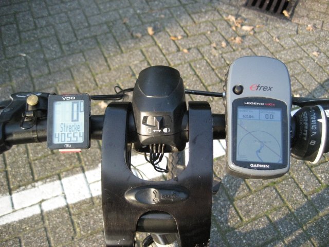

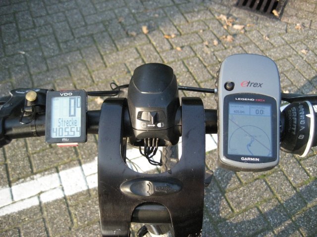

Hier noch ein Vergleich der Anzeige mit GPS von der längeren Ausfahrt vor zwei Wochen. Auf der Distanz von 400 km liegt die Abweichung zum GPS bei etwa 0.12%. Das ist sehr genau und meiner Meinung nach nicht mehr weiter zu optimieren. Bei der Fahrt tagsüber lag der Fehler noch bei unter 100m bei 200 km. Nachts wurde es dann kälter und nach 405 km lag die Abweichung dann bei 500 m. Allerdings bin ich mir auch nicht sicher wie genau meine GPS Referenz eigentlich ist. In waldigen Gebieten hatte ich immer mal wieder Empfangsaussetzer (zeigte dann deutlich niedrigere Geschwindigkeiten an und sprang auch in der Anzeige mal auf einen benachbarten Parallelweg um).
Wenn VDO beim Anschlusskabel bzw. der Halterung noch etwas an der Haltbarkeit optimieren können, wäre das wirklich ein tolles Teil.
