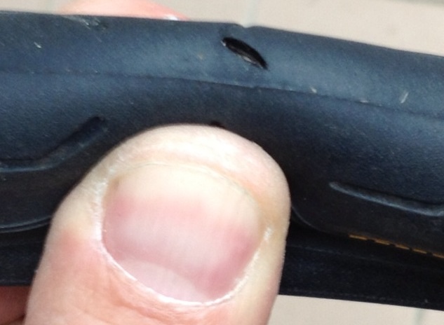

Ist mir zu gefährlich, weil das Gewebe durch ist. Wenn man sich den Reifen von innen anschaut, sieht man die geschwächte Struktur.Harry hat geschrieben:Den Reifen würde ich aber bedenkenlos weiterfahren.

Das war eine Glasscherbe. Schlauch flicken, aufziehen und fahren. Wieso gefährlich?

Da °segelst"dahon-mu-xl hat geschrieben: ..................
Gibt es da irgendwelche Gewebeflicken, um zu verhindern, daß der Schlauch sich durchdrückt oder kann man sogar einen Schlauchflicken nehmen ? In meiner Praxis ist so ein Fall noch nicht vorgekommen. Bei dem Zustand der Radwege halte ich einen solchen Defekt für jederzeit möglich.

Durch diesen kleinen Riss soll der Schlauch durchgucken?
Dann nimm einen Reifenflicken wenns dich beruhigt. Ich würde Innen höchstens ein Stück Panzerband/Gewebeband drüberkleben. Wenn du gedacht hättest, er sei Schrott, hättest Du ihn entsorgt, also trau Dich. Der Reifen ist absolut fahrbar!
Der Riss wird aufgepumpt weder größer noch guckt der Schlauch durch. Frag mal in einem seriösen Radladen. Am besten da, wo keine 20" Reifen angeboten werden.
