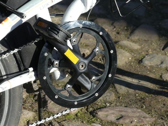

Kettenschutzring verbessert
Nun ist die Anzahl der Schrauben für den Kettenschutzring verdoppelt. Mein Verdacht ist, dass der Kettenschutzring zwischen den Schrauben zu sehr nachgegeben hat und der Kette Raum zum Abspringen gelassen hat. Mal sehen, ob sich das bestätigt.
Nachtrag 14.04.:
Ich hab mehrmals versucht durch dummes und hektisches Schalten die Kette abzuwerfen. Es ist mir noch nicht wieder gelungen. Dieses Mal hab ich drauf geachtet: Gerade beim Hochschalten teilt sie auch seitliche Schläge aus, was meine These bestärkt.
