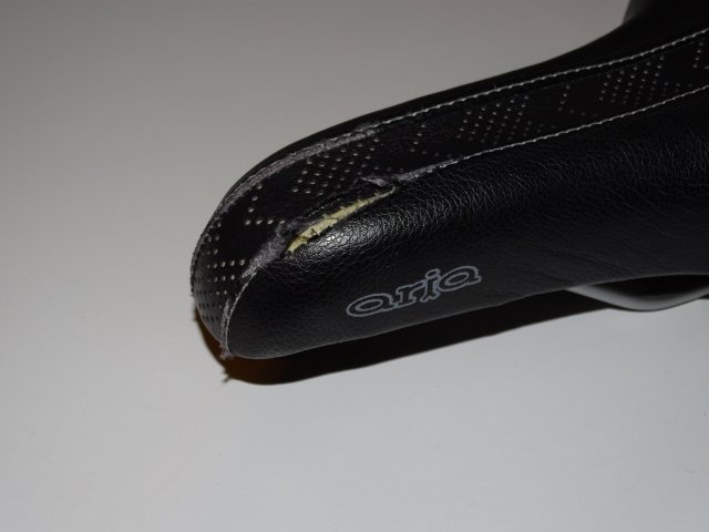

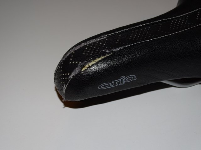

Bei meinem Dahon Aria lösen sich gerade die Nähte auf. .....................

Bei Nähten besteht immer die Gefahr, daß sich auf Grund der erhöhten Steifigkeit im Bereich der Nähte Druckstellen ergeben (können), wenn die Nähte im Kontaktflächenbereich angeordnet sind.
Daß sich die Nähte auflösen, ist verständlicherweise ärgerlich.

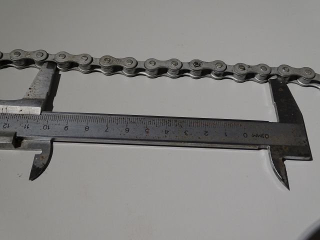

Zu @CycoRacer 's letztem Bild:
Wenn das eine gelängte und eine ungelängte Kette ist, käme ich überschlagsmäßig auf 30 [mm] Längung, bei 100 Gliedern auf 0,3 [mm] /Gelenk (Glied), nach weitverbreiteter Meinung (0,1 [mm]/Gelenk = Wechselzeitpunkt) wäre damit eine vernünftige Laufzeit 3-fach überschritten: Besser, weil weniger Kosten, man wechselt die Ketten häufiger als die Ritzelpakete.....

EmilEmil hat geschrieben: ↑Sa Apr 15, 2017 6:56 am Bei Nähten besteht immer die Gefahr, daß sich auf Grund der erhöhten Steifigkeit im Bereich der Nähte Druckstellen ergeben (können), wenn die Nähte im Kontaktflächenbereich angeordnet sind.
Also für etwa 25 Euro Neuwert war der Sattel eigentlich ganz OK und ich bin ja auch etwa 13000 drauf rumgerutscht.
EmilEmil hat geschrieben: ↑Sa Apr 15, 2017 6:56 am Wenn das eine gelängte und eine ungelängte Kette ist, käme ich überschlagsmäßig auf 30 [mm] Längung, bei 100 Gliedern auf 0,3 [mm] /Gelenk (Glied), nach weitverbreiteter Meinung (0,1 [mm]/Gelenk = Wechselzeitpunkt) wäre damit eine vernünftige Laufzeit 3-fach überschritten:
Ich werde mir mal eine Kettenlehre zulegen, um festzustellen, ob der Wechsel bei 0.1mm für meinen Anrieb mehr Sinn macht und bei wieviel Kilometern ich die Grenze tatsächlich überschreite. Ich bin mir nicht sicher, ob ich das richtig beobachtet habe: Die Verschleißgrenze habe ich zwar um das Dreifache überschritten, aber die Laufzeit ist dadurch wahrscheinlich nicht um den Faktor drei angewachsen. Noch bei 6000 km Laufleistung (da war meine erste Kette am Ende) lag die Kette für meine Verhältnisse eng auf dem Kettenblatt auf und erst danach ging es rapide mit der Kette bergab, bis sie nun wirklich schlaff über dem Kettenblatt hing. Das Überspringen trat erst beim Brevet auf. Hat die Kette vielleicht eine exponentielle Verschleiß-Charakteristik? Im Netz habe ich hierzu nicht viel gefunden.

.....Ich werde mir mal eine Kettenlehre zulegen, um festzustellen, ob der Wechsel bei 0.1mm für meinen Anrieb mehr Sinn macht und bei wieviel Kilometern ich die Grenze tatsächlich überschreite. Ich bin mir nicht sicher, ob ich das richtig beobachtet habe: Die Verschleißgrenze habe ich zwar um das Dreifache überschritten, aber die Laufzeit ist dadurch wahrscheinlich nicht um den Faktor drei angewachsen....... ....Hat die Kette vielleicht eine exponentielle Verschleiß-Charakteristik?.......
Messen würde ich auf jeden Fall mit dem Meßschieber (Schieblehre), zum Spannen der Kette geht auch die Stahl-Hammer-Methode, wenn sich jemand keine Kettenhilfe bauen möchte; siehe :

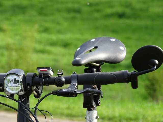

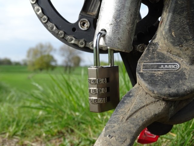

Habe in der Zeit natürlich auch einige Veränderungen vorgenommen. Der folgende Bildausschnitt zeigt angebautes, nahezu unsichtbares, hilfreiches Zubehör für fast 500 Euro. Dass ich dabei trotzdem deutlich im Plus bleibe, ist bei der eingesparten PKW Nutzung leicht nachzurechnen.
Nützliches Zubehör
Nützliches Zubehör

Mittlerweile habe ich mir eine Schieblehre und die Kettenlehre von Rohloff besorgt. Die Längung pro Gelenk beträgt bei der alten Kette 0.45 mm (Messung 10 Kettenglieder 124.0 mm/119.5 mm). Auf die gesamte Kette hochgerechnet sind das etwa 4.5 cm.

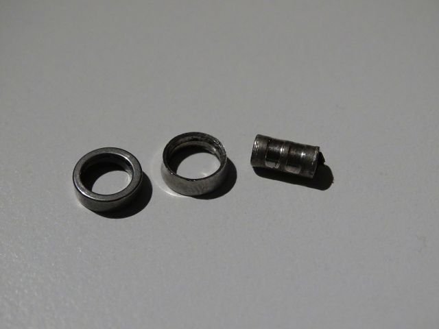

Habe mal ein Kettenglied zerlegt. Das Bild zeigt Bolzen und Rolle. Zum Vergleich habe ich eine neue Rolle danebengelegt (gleiche Kette). Die Wandstärke der neuen Rolle beträgt 1.2 mm. Die Wandstärke der alten Rolle 0.5mm.

Vielen Dank für das Verschleißbild von Bolzen und Rolle !
Mit dem Rollenverschleiß habe ich mich bisher noch nicht beschäftigt, weil der für die "Längung" der Kette nach Meinung der mir zugänglichen Quellen nur einen untergeordneten Beitrag leistet. Bei der "Messung" mit einem Ketten-Kaliber muß der Abrieb einer Rolle aber in irgendeiner Form (Mittelwert ?) berücksichtigt werden. Das ist ein weiterer Grund, warum ich den Ketten-Kalibern (Weg oder Weiter ?) nicht über den Weg traue.
Sehr schön sieht man bei dem Bolzen die Verschleißspuren, die die Lagerkragen der Innenglieder eingegraben haben.
Bei Deiner Messung "Längung pro Gelenk" hab ich ein Verständnisproblem: Die Teilung einer Radl-Kette beträgt 1/2 " oder 12,7 [mm]. Eine neue Kette hat daher 127 [mm] Länge über 10 Teilungen (10 Bolzen !). Beim Abzählen von 10 Bolzen ist zu beachten, daß man den Startbolzen (Null'ten Bolzen !) nicht mitzählt.
Ein Zentimeterstab hat auch 11 Zentimeter-Teilstriche, wenn man 10 [cm] abmißt ! Da kann man sich leicht vertun und ich bin der Letzte, der sagt "kann mir nicht passieren".
Aber selbst, wenn nur 9 Glieder gemessen worden wären, käme ich nur auf 12,7 x 9 [mm] = 114,3 [mm] im Neuzustand. Deshalb: Es wird die Länge von Achse zu Achse über 10 Teilungen (Vom "Nullten" Bolzen bis zum 10-ten) gemessen. Einige Ketten haben in der Bolzen-Achse kleine Bohrungen (Werkzeugaufnahme zum Vernieten ?), evtl durchgehende Bohrungen (Hohlnieten bei einer Leichtbau-Kette !) , da kann man mit dem Meßschieber direkt reinpicken, wenn nicht, macht man zwei Messungen am Außenradius und Innenradius der Bolzen und bildet den Mettelwert.
Interessant ist auch die Messung des Rollenverschleißes. Der Außendurchmesser ist max. = 7,75 [mm], gemessen habe ich 7,6 [mm] bei einer neuen 11-fach Kette. Wegen der größeren Außenfläche der Rolle ( = geringere Flächenpressung) schätze ich den Verschleiß außen auch geringer ein. Mit Deinem gemessenem Wert Wanddicke (neue Rolle) = 1,2 [mm] , reduziert auf Wanddicke (alte Rolle) = 0,5 [mm] (Verschleiß = 0,7 [mm]) wäre der Innendurchmesser einer neuen Rolle 5,2 [mm] (7,6 -2 x 1,2 [mm] ).
Mit 7,6/5,2 = 1,461 oder reziprok = 0,684 (=>> 68,4 %) sollte der Verschleiß außen in entsprechend diesem Verhältnis geringer sein (Also außen 31,6 % und innen 68,4 %). In Zahlen:
Verschleiß Außen = 0,22 [mm] , also 7,6 minus 2 x 0,22 [mm] = 7,16 [mm] Außendurchmesser
Verschleiß Innen = 0,48 [mm] , also 5,2 plus 2 x 0,48 [mm] = 6,16 [mm] Innendurchmesser
Der Innendurchmesser der gebrauchten Kettenrolle sollte ca 6,16 [mm] betragen.
Der Außendurchmesser der gebrauchten Kettenrolle sollte ca 7,16 [mm] betragen.
Hoffentlich habe ich richtig gerechnet. Naja alles auf die Schnelle !

EmilEmil hat geschrieben: ↑So Apr 30, 2017 8:31 am Bei Deiner Messung "Längung pro Gelenk" hab ich ein Verständnisproblem: Die Teilung einer Radl-Kette beträgt 1/2 " oder 12,7 [mm]. Eine neue Kette hat daher 127 [mm] Länge über 10 Teilungen (10 Bolzen !). Beim Abzählen von 10 Bolzen ist zu beachten, daß man den Startbolzen (Null'ten Bolzen !) nicht mitzählt.
Du hast natürlich recht. Ohne groß nachzudenken bin ich folgender Anleitung gefolgt (Abschnitt "Kettenverschleiß mit Messschieber prüfen".
https://www.kurbelix.de/anleitungen/ket ... tte-messen
Die gemessene Länge entspricht nicht der von 10 Kettengliedern und der ermittelte Längenunterschied entspricht auch nicht ungefähr der tatsächlichen Kettenlängung. Bei dem beschrieben Verfahren messe ich 2 mal die Änderung der Wanddicke der Rollen mit, die ja nach deinen Erläuterungen kaum eine "Rolle" spielen. Wenn ich das richtig überblicke, ist auch der Längenunterschied von 10+2 Elementen drin, die sich nur durch 10 geteilt, dann entsprechend höher gewichtet auswirken. Auf den kurzen Kettenabschnitt sind dies ingesamt ca. 1.4mm Längenunterschied nur durch die Rollen. Bei der Kettenlehre von Rohloff (auch im Link beschieben) sind die Rollen dann auch mit drin, d.h. wenn durch die Lehre 0.1mm Längung erkannt werden, ist diese in Wirklichkeit noch gar nicht erreicht.
Habe nochmal wie von dir beschrieben über 9 Kettenglieder gemessen. Eine Messung Bolzen innen, eine Messungen Bolzen außen und dann gemittelt. War etwas fummeliger, wirkt sich daher wahrscheinlich auf die Messgenauigkeit aus: (120.8 mm + 112.4 mm)/18 = 12.955 mm pro Kettenglied. Längung pro Gelenk damit 0.255 mm.
Versuch der Rückrechnung zur Bestimmung mit dem im Link beschrieben Verfahren: 12 x 0.255 + 1.4 mm = 4.46 mm. Da die Meßlehre 10 Kettenglieder einschließt, komme ich dann auf 0.45 mm Längung. Damit wäre der deutlich zu hohe Wert für die Bestimmung der Längung zu erklären.

Mit dem Link zum "Kurbelix" habe ich inzwischen rausgefunden, wie die Ausgangslänge 119.5 [mm] gemessen wird: (Wert Fett und Rot):
CycoRacer hat geschrieben: ↑Sa Apr 29, 2017 9:49 pm..................
Die Längung pro Gelenk beträgt bei der alten Kette 0.45 mm (Messung 10 Kettenglieder 124.0 mm/119.5 mm). .................
Die Meßschenkel einer Schieblehre werden erstmal mißbraucht, um die Kette zu spannen. Wer so etwas tut, dem sollte eine Massage per Fuß in den Bereich der verkürzten Sitzhöcker verpaßt werden.
Die Meßlänge besteht zum einen aus 8 x 12,7 [mm] Teilungen und den beiden Randteilungen 2 x 12.7 [mm], wo jeweils an der Innenseite der Rollen mit den Schenkeln des Meßschiebers gedrückt wird, um die Kette zu spannen. Von den 10 x 127 [mm] = 127 [mm] muß also noch 2 x der Radius einer Rolle ( 0,5 x 7,6 [mm]) , also 1 Durchmesser (7,6 [mm] nach meiner Messung) abgezogen werden.
Die Meßlänge (im Neuzustand) ist also 127 [mm] - 7,6 [mm] = 119,4 [mnm]
Die Abweichung um 0,1 [mm] bedeutet das Spiel der Rollen gegenüber Lagerkragen und Bolzen, die dabei mitgemessen werden.
Bei dieser Methode wird auch der Rollenverschleiß mitgemessen. Sehr fragwürdig !
Die Messung außen an den Bolzen ist die bessere (genauere) Methode, sofern die Kette mit meiner Kettenhilfe oder dem Stahlhammer gespannt wird.

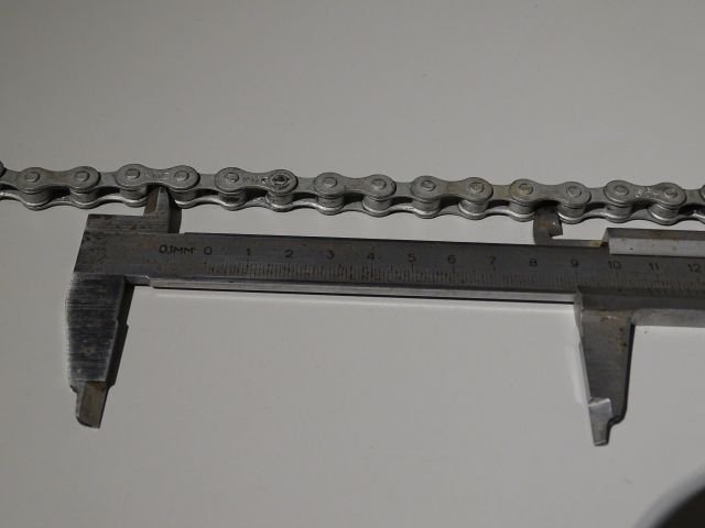

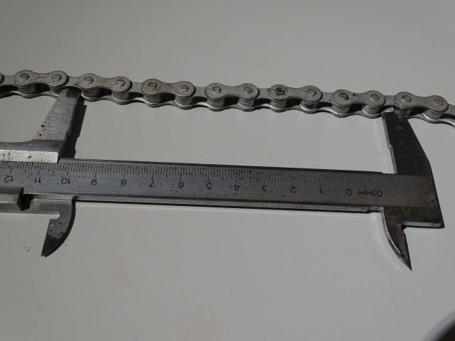

Da bei mir die Kette bereits ausgebaut ist, habe ich bei mir die "10kg Streusalz ist mit Kette an Decke aufgehängt"-Methode verwendet.
Die Bolzen meiner Kette sind mit der Messlehre nicht zugänglich. Für die Messung musste ich die Bolzen ein wenig rausdrücken. Im laufenden Fahrbetrieb funktioniert das natürlich nicht. Daher habe ich nun noch mal die Messung über 9 Kettenglieder wiederholt (für 10 reicht die Messlehre nicht). Dieses Mal messe ich nicht an den Bolzen (innen und außen), sondern ich messe direkt an den runtergefahrenen Rollen (innen und außen). Wie schon bei den Bolzen, mitteln sich auch die Rollen bei der anschließenden Rechnung wieder raus (Abnutzung der Rollen dabei egal).
Messung1
Messung1
Messung2
Messung2
Alte Kette:
Ergebnis Messung: (123.1 mm + 109.9 mm)/18 = 12.944 mm pro Kettenglied (Längung 0.244mm). Ergebnis stimmt recht gut mit der Messung über die Bolzen überein (s. weiter oben). Zusammen mit deiner Hammermethode sind so die Messungen im Fahrbetrieb deutlich einfacher durchzuführen.
Neukette Nabenschaltung (Fabrikat unbekannt, s. Bilder):
(121.8 mm + 106.9 mm)/18 = 12.706 mm pro Kettenglied (keine Längung)
