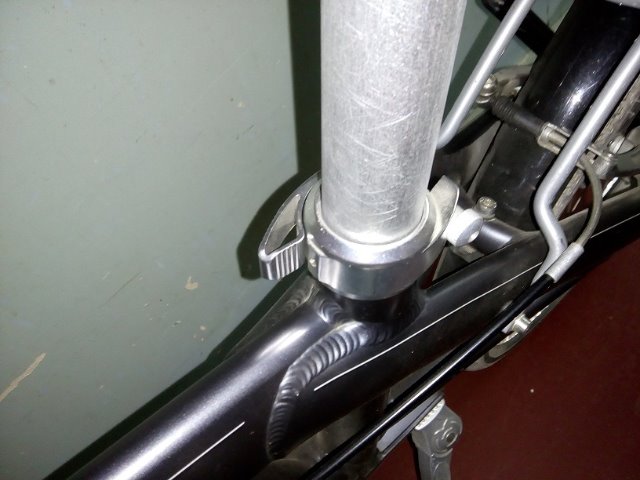

Ich glaube ich würde das anders lösen, mit Hilfe dieser „Öffnung“. Ich habe ja auch so einen Spanner mit Öffnung und habe mal wirklich ganz auf die Schnelle, mit einem Stück Draht (aufgebogene große Büroklammer), die Schelle mit dem Gepäckträger verbunden:
Anstatt des Drahtes nimmt man am besten ein Stück Drahtseil beidseitig mit Öse. Einfach durch die Öffnung führen und stramm am Gepäckträger mit einem kleinen Bügelschloss abschließen.
Selbst mit diesem Stück Draht hatte ich schon eine ordentliche Klemmung.
Ich glaube das mache ich mal in schön wenn ich wieder Richtung Baumarkt komme. Das Drahtseil müsste dann so ca 25cm lang sein (durch die Einfädelung durch die Öffnung, kommt man dann auf ca 12,5cm). Das Drahtseil darf nicht viel länger werden, halt so, das es gut Stramm sitzt und sich der Hebel am Schnellspanner nicht öffnen lässt ohne das Bügelschloss am Gepäckträger zu lösen.
Bügelschloss an der Klemme würde mir nicht gefallen, wahrscheinlich sorgt das für Schrammen. Am Gepäckträger wäre mir das egal.

yasin hat geschrieben: ↑Fr Jun 12, 2020 8:38 am Ich glaube ich würde das anders lösen, mit Hilfe dieser „Öffnung“.
Das habe ich bereits gemacht siehe meine Verlinkung mit Bildern, ist aber zu umständlich und nicht wirklich Praxistauglich.

Gump hat geschrieben: ↑Fr Jun 12, 2020 10:45 am Das habe ich bereits gemacht siehe meine Verlinkung mit Bildern, ist aber zu umständlich und nicht wirklich Praxistauglich.
Ich habe mir die Bilder angesehen, Du hast das Stahlseil am Sattel festgemacht, richtig? Dafür müsste man ja die Sattelstütze runterfahren und dann abschließen. Oder das Stahlseil muss lang bis zum Sattel hochreichen.
Ich meinte einfach, von der Öffnung der Sattelstützenklemme bis zur Gepäckträgerbefestigung. Da sind ca 15cm zu überbrücken (bei mir jedenfalls). Das Kabel samt Schloss kann auch verbleiben.
Klar, bedenken muß man, wenn man die Sattelstütze oft einschiebt dann wird auch diese Lösung lästig. Da kommt es wieder auf das Nutzungsverhalten an. Ich bin Pendler und klappe das Rad nur in der Mitte wie ein Sandwich zusammen. Sattelstütze muss ich etwas runtermachen damit der Lenker auch über den Sattel klappt. Wenn ich allerdings jetzt ein Schloß befestigen würde (wie auch immer), dann würde ich wohl die Sattelstütze nicht runtermachen, sondern eher den Lenker weiter herausziehen (hab einen Teleskoplenker). Der Aufwand wäre der selbe aber mit abgeschlossener Sattelstütze.
Komplett zusammenfalten tue ich vielleicht 3x Jahr wenn ich auf den Metronom ausweichen oder wenn es ins Auto muss (auch 2-3 mal im Jahr).

mir geht es in erster Linie darum, das Rad auch mal kurz abstellen zu können, ohne dass ich Angst haben muss, dass wer im Vorbeigehen meine Sattelstütze mitnimmt, was Dank Schnellspanner eine Sache von Sekunden wäre. Es müsste noch nicht einmal die Motivation dahinterstecken, den Sattel zu klauen, weil er so wertvoll wäre, es reichte schon, dass wer aus Übermut, und weil es so einfach geht, das Ding abbaut und in den nächsten Fluss befördert.
Ich persönlich finde es praktischer, das Rad draußen zu lassen, insbesondere wenn ich nur kurz in einen Laden gehe, um eine Kleinigkeit rauszuholen. Beim Brompton mag das anders aussehen.
Mein Konstrukt ist jetzt soweit fertig, und ich bin zufrieden. Vorher hatte ich den Schnellspanner durch eine normale Schraube ersetzt. Durch den Umbau kann ich das Rad jetzt einfacher, schneller und ohne Werkzeug ganz klein falten oder für Gäste die Sattelhöhe anpassen.
