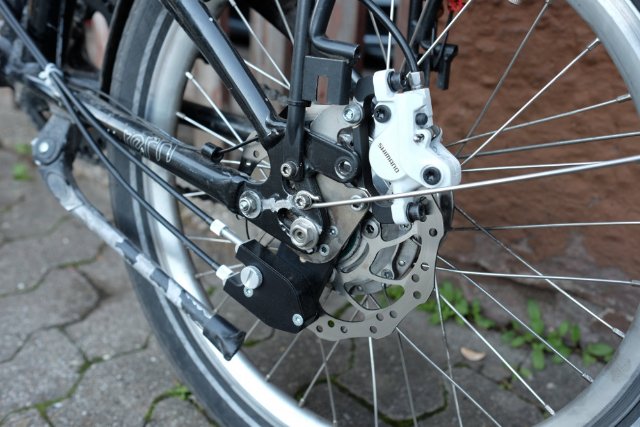

Das Tolle an der Lösung ist, dass der Rahmen eben nicht dafür gemacht sein muss, was eine vergleichsweise einfache Möglichkeit darstellt, hinten eine Scheibenbremse nachzurüsten.

Die sogenannten "Bleche" müssen aus Festigkeits- und Steifigkeitsgründen eine Dicke von 7 bis 8 [mm] haben. Bei einer üblichen Klemmweite von 135 [mm] benötigt man 14 bis 16 [mm] mehr, was eine Aufweitung der Hinterbau-Gabel um diesen Betrag bedingt. Ich sage nicht, daß das unmöglich ist. Jedoch ist Eigen-Arbeit gefragt. Denn der Radschrauber um die "Ecke" wird das nicht leisten können (wollen). Das hängt von seinen Konstruktionsfähigkeiten ab und vor Allem von der Haftungsfrage (Der "Aufweiter" wird mit einer solchen Arbeit zum Hersteller !). Neben der Aufweitung muß das Ausfallende auch die Möglichkeit (Platz ?) bieten, 2 Langlöcher nach zu rüsten (Wie das Links gelöst ist, kann ich nicht genau aus den Bildern des Zitats erkennen, Bild Rechts zeigt in dem Link diese Löcher !). Ein solches Ausfallende könnte auch den Rahmen im hinteren Bereich anheben, was nicht ohne Auswirkung auf die Fahr-Geometrie bleibt oder zusätzliche Maßnahmen an der Gabel erfordert.
